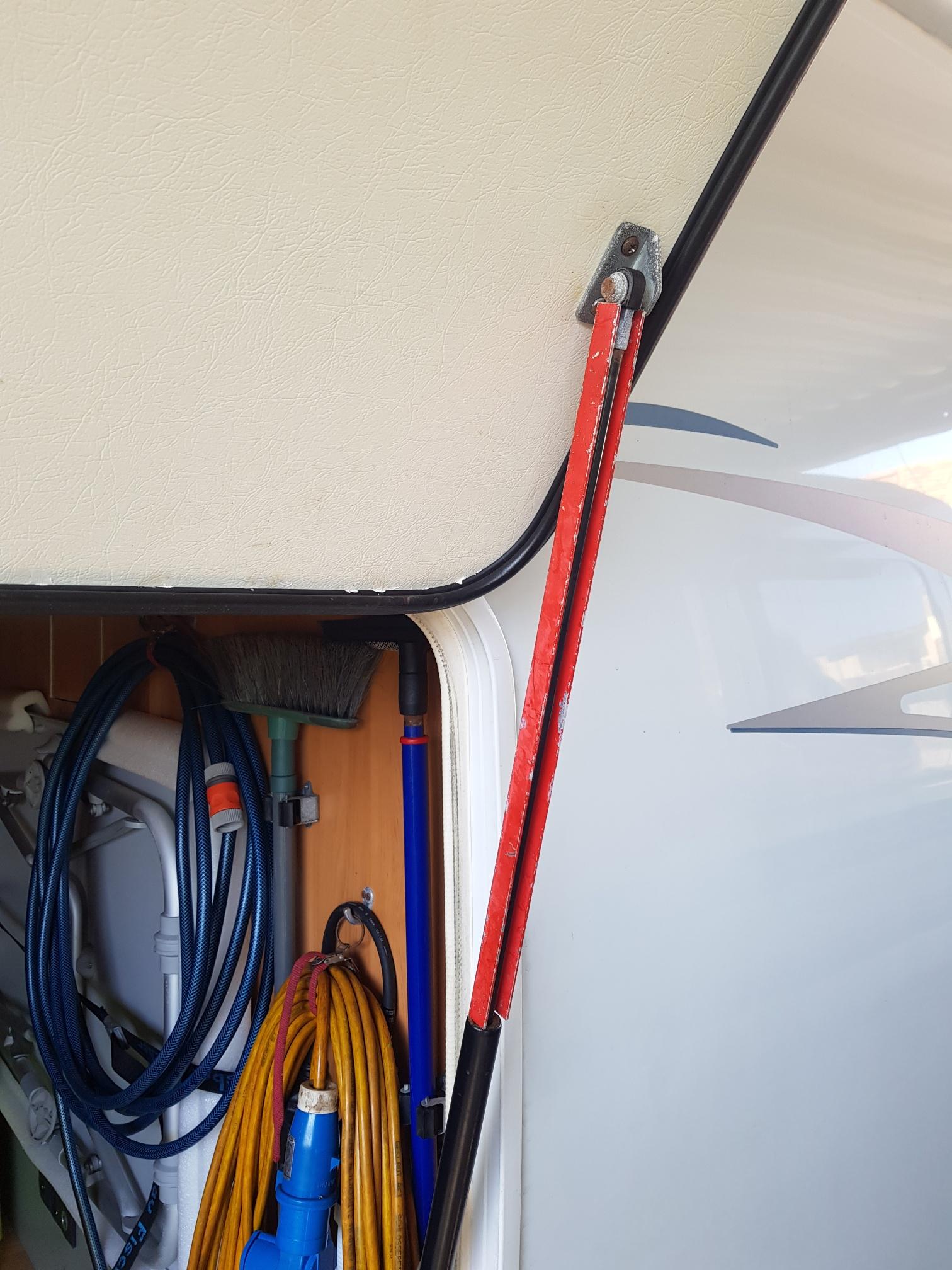

    Die Gasfeder SUSPA liftlite Typ 16-1 0161087613ON 23/3 der Gepäckklappe hinten links hat den Geist gegeben...diesen genauen Typ finde ich nicht auf dem Internet als Ersatzteil...Hilfe...es ist sehr lästig, die Klappe beim Be-und Entladen mit dem Rücken offen zu halten :)
    Kann ich eine andere kaufen, wenn ja, was und wo?
    Danke für Euer Fachwissen.

  • Hallo Alexandra,
    die ist bei mir auch schon lange defekt. Ich habe mir aus einem Alu-U-Profil die Aufhaltehilfe gemacht. Die hat den Vorteil, dass bei Regen ich diese nicht verwende, und es mir da auch nicht ins Genick tropft.
    Die Lösung von Ulf finde ich ganz OK. Wenn es die Dämpfer so nicht mehr gibt könnte man natürlich auch ainen ähnlichen einbauen. Dafür muss man aber neue Löcher bohren und genaue Einbaumaße haben.
    Als Übergangslösung die Idee von Ulf einsetzen und solange warten bis man sich daran gewöhnt hat, hihi.

  • Hallo Alexandra,
    es muss ja keine Gasdruckfeder von SUSPA sein.
    Es gibt zig Anbieter, die auch solche Längen anbieten. Wichtig ist die Gesamtlänge und der Hub.
    Versuche es doch mal HIER
