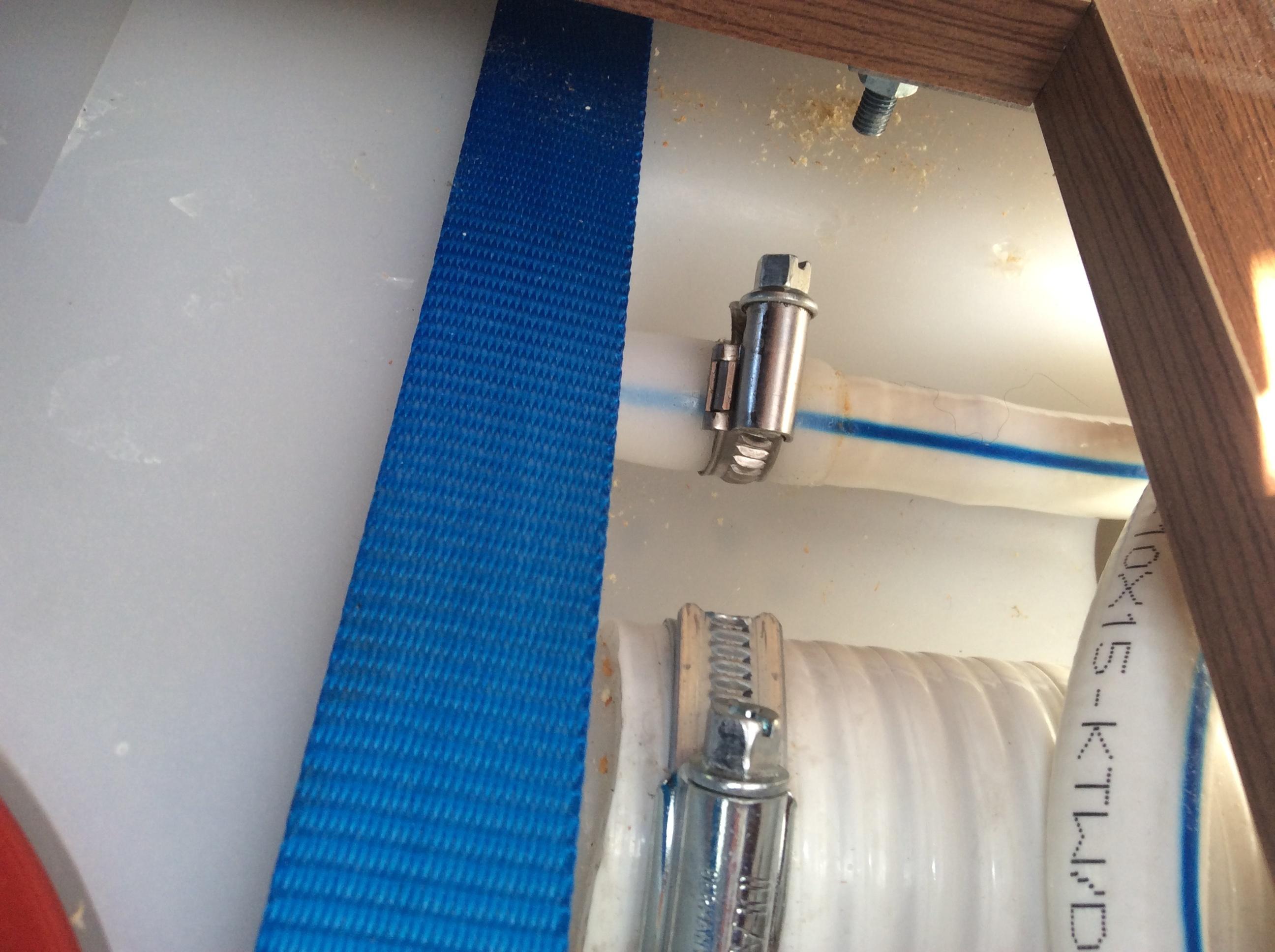

    Ich habe mir diese Schlauch-Geschichte heute auch mal bei meinem WoMo genauer angeschaut. Auch bei mir ist der Überlaufschlauch in den Plastikstutzen gesteckt. Scheint also tatsächlich von Hobby so beabsichtigt zu sein. Bis jetzt ist da auch noch alles dicht bei mir. Und bei der Gelegenheit hab ich auch gleich mal geschaut ob in dem Schlauch ein Sieb verbaut ist.... ich konnte keines finden...
    Matze
  • Hallo in die Runde,
    auf dem Bild von Matze sieht es so aus als sei ein Schlauchverbinder im Schlauch eingeschoben. Daher scheind das auch zu halten.
    Bleibt für mich trotzdem eine komische Konstruktion :s :s
    In der Tat, wobei dabei der Querschnitt ja auch noch signifikant verringert wird.
    Nur weil es so "konstruiert" wurde, muss es ja noch lange nicht richtig sein, oder?

    auf das Problem aufmerksam gemacht, habe ich mir gleich mein Überlauf angeschaut.
    Es ist bei mir genauso wie von euch beschrieben.
    Der Schlauch steckt in der Tülle vom Wassertank mit einer Schlauchstelle befestigt.
    Jetzt habe ich den Wassertank mit meinem Gartenschlauch, wie ich es auch auf CP immer mache, gefüllt, bis das Wasser aus dem Einlass herauskam.
    Nach einer genauen Begutachtung, Anschluss Überlauf, stellte ich Feuchtigkeit fest!
    Nicht viel, nur wenige Tropfen, aber bekanntlich ist das immer der Anfang.
    Zugegeben, beim einfüllen mit einer Gießkanne wäre der Anschluss dicht geblieben, diese verwende ich aber nur, wenn eine direkte Befüllung mit dem Wasserschlauch nicht möglich ist.
