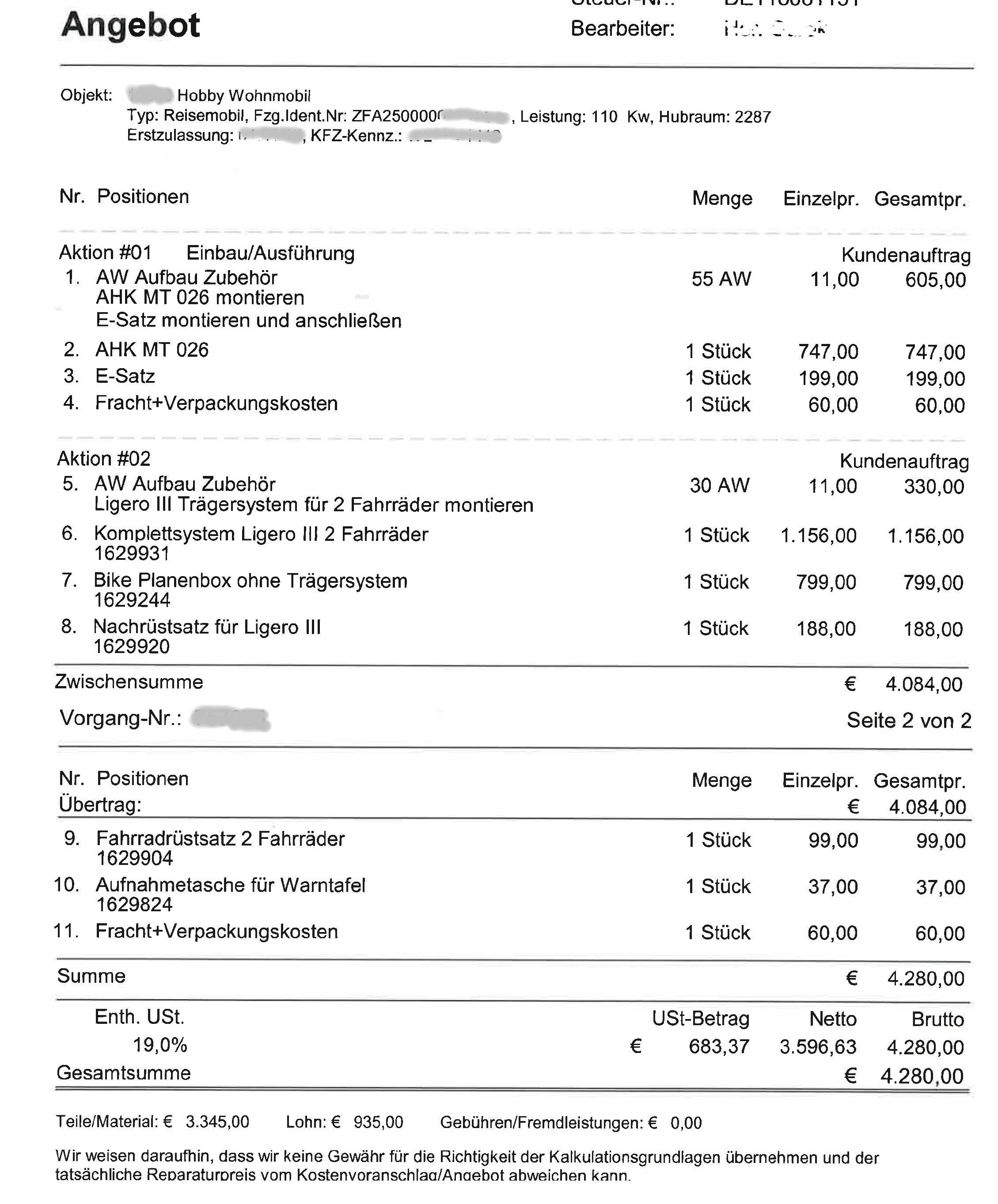

  • Hallo ,
    2400 Euro ist schon hart . Da bezahlst Du sicher die Weihnachtsfeier der Angestellten gleich mit . Ahk kostete bei mir mit E-Satz um 1000 Euro ohne Einbau .
    Andreas
  • Nochmals hallo ,
    hab nochmal nachgesehen . Die Ahk hat bei Spannan in Osterrönfeld 1030 Euro inkl. E-Satz gekostet . Es ist die MT 026 i von Sawiko .
    Andreas

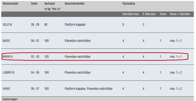

    ich klinke mich hier mal mit einer Frage ein.
    Hat von Euch jemand an einem Optima V65GE eine Sawiko Rahmenverstärkung in Kombination mit einem Sawiko Rollerträger, z.B Micro II und kann mir die wahren Gewichte dieser Bauteile nennen?
    Auf der Sawiko Seite ist es etwas unklar. Ein Mitarbeiter sagte mir, man könne von 50 kg für die Verstärkung und 50 kg für den Träger ausgehen.
    Das kann ich mir nicht vorstellen.
    Gruß Thomas
  • Hallo Thomas,
    der Mikro II wird keine 50kg haben. Ich denke eher an 30, da der Aufbau recht einfach und leicht ist.
    Bei der Rahmenverlängerung kommt das schon eher hin. Das sind ja nicht nur 2 Bleche, sondern ein stabiler Rahmen, der auch einen Querträger am Ende hat. Das muss schon sehr stabil sein. Ansonsten könnte der die entstehenden Torsionskräfte nicht aufnehmen.
  • Hallo Olaf,
    ich meine, gelesen zu haben, der Micro II wiegt 37 kg. Der ist aber ja nicht viel mehr wie ein Fahrradträger
    für die Anhängerkupplung. Unser wiegt 20 kg. Wenn die 37 kg inklusive Anbauaufnahmen sind, wäre es ja noch ok.
    Die langen Teile der Verstärkung habe ich mal mit 2 m Länge und einer gestreckten Länge des Querschnitts von 200 mm sowie 4 mm Materialstärke angenommen. Das ergibt 12,5 kg pro Seite. Dann kommen die anderen Teile und der E-Satz (4kg) dazu. Da geht es wohl nicht unter 40 kg ab. Bei 3,5 t ZGg bin ich schon dicht an der Grenze. Da möchte ich es genau wissen. Mir ist lieber, noch mindestens 30 kg Reserve zu haben.
    Bei Null Reserve würde ich das Vorhaben sein lassen.
    Gruß Thomas
