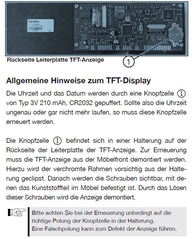

  • Bin zwar nicht Schulle63, aber in dem Panel ist eine CR 2032 Knopfzelle verbaut. Wechsel ist im Handbuch beschrieben. Gibt es eigentlich Erfahrungen wie lange die Batterie hält?

  • Hallo Johannes, ich habe bei mir im Bordbuch nachgesehen. Ich kann es leider nicht finden, wie die Knopfzelle gewechselt wird. Kannst Du mir ein Foto schicken? Danke für Deine Bemühungen.
    Gruss Rainer
  • Hallo Johannes, alles klar ich habe es gefunden... Danke
    Sag mal, ist die Chromblende nur geklipst oder wie bekommt man sie runter?
    Wünsche schöne Ostertage...
    Gruss Rainer
  • Moin Rainer,
    die Blende ist nur geklipst. Ganz vorsichtig mit einem kleinen flachen Schraubendreher Stück für Stück herausheben. Unter den Schraubendreher, damit Du die Windlicht verkratzt einen Bierdeckel oder ein einfaches Stück Pappe legen.
    Das Display ist mit 6 Schrauben befestigt.
    Bernd
