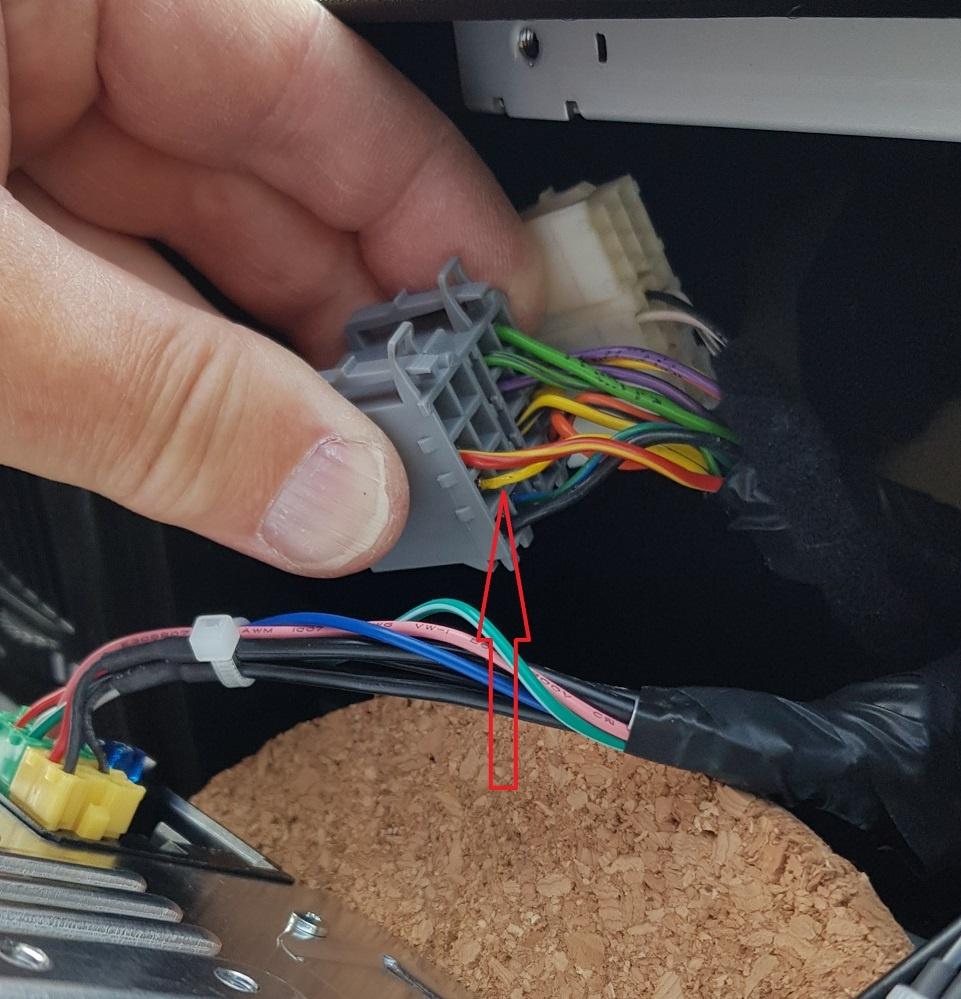

    Hallo Jens,
    die gleiche Frage hatte ich ja schon auf der vorherigen Seite gestellt. Die Lösung war das Lösen dieses einen Kabels (ILL, oder so) auf der Gehäuserückseite. Ich habe das Update auch schon gemacht und konnte keine Veränderungen feststellen. Da hilft also nur der Ausbau. Ich traue mich da aber auch nicht so recht ran, da ich mit ziemlicher Sicherheit irgendwelche Kanten oder Blenden dabei vermackle.
    Vielleicht kennt jemand eine gute (Video)-Anleitung, die helfen könnte, bevor man irgendwelche Clipse abbricht oder Blendrahmen zerstört. Auf YT habei ich speziell zu diesem Typ nichts gefunden.
    Peter
    Keine Sorge da gibt es nix was man falsch machen könnte.
    Radio Abschalten, Zündung aus, dann:
    1. Mit den Fingernägeln den Rahmen lösen. Das geht wirklich ganz einfach.
    2. Es gibt 2 Kreuzschrauben oben und 2 Kreuzschrauben unten am Rahmen.
    Die Schrauben lösen und das Radio einfach gerade nach vorn raus ziehen.
    3. Falls nötig, eigentlich nicht, die Kabelstecker lösen. Beim Wiedereinbau passen die Stecker auch nur an die richtige Stelle.
    Also auch da kann man nichts falsch machen. Zur beruhigung kann man vorher auch noch ein Foto mit dem Handy machen.
    Das war es auch schon. Mit 2 linken Händen und ganz viel Pech dauert das 5 Minuten.
    Verkratzen oder kaputt machen ist fast unmöglich.
    Ein Tip noch:
    Damit du die Schrauben beim raus ziehen nicht verlierst verwende einen magnetischen Schraubendreher. Falls du keine hast dann nimm einen Magneten (z.B. Tafelmagnet, Rückseite vom Lautsprecher, Kühlschrankmagnet) und reibe diesen an dem Schraubendreher einfach 20 - 30 mal in Längsrichtung hin und her,......dann ist er magnetisch.
    Gruß aus Dorsten
    Kurt

  • So, hat prima geklappt mit dem "kranken" Kabel (ILL) :laugh:
    Jetzt kann ich endlich auch in Skandinavien Navi und Rückfahrkamera bei Tageslicht benutzen.
    Wen es interessiert: es ist das gelbe Kabel, wo ich den roten Pfeil eingezeichnet habe (aber ohne Gewähr, bitte selbst im Handbuch versichern - wer weiß schon, wie viele verschiedene Varianten es gibt ...)
    Peter
