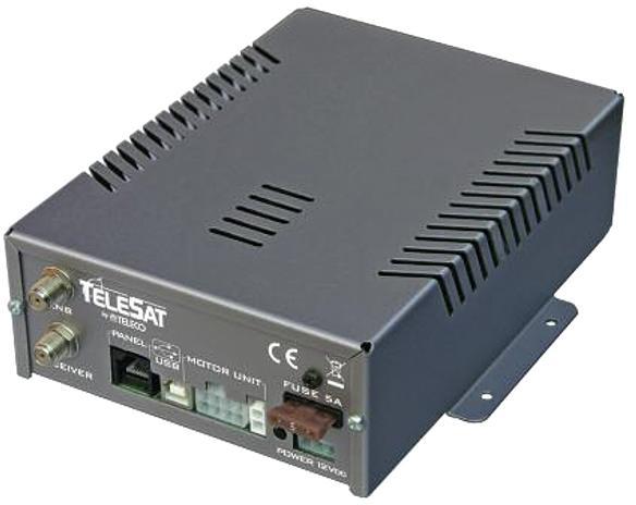

    bei meiner Teleco Sat ist eine Sicherung im Steuergerät verbaut....
    Schau doch einfach mal beim Campingversand nach Deiner Anlage
    da sind oft alle Foto´s drin auf denen man allerhand erkennen kann....
    so wie hier:
    Gruß aus Fürth
    Jana & Gerald
