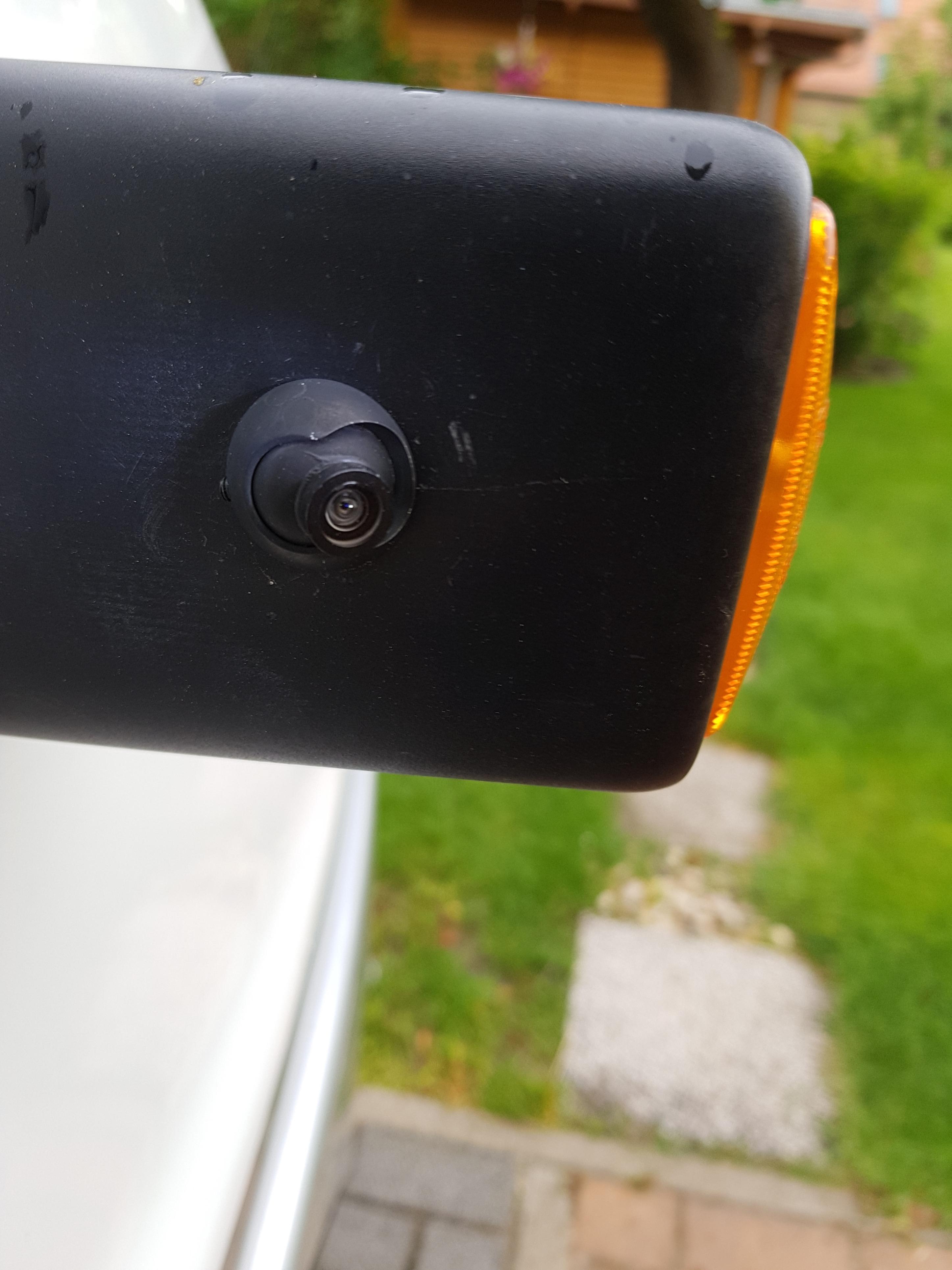

  • Hallo, das Problem habe ich wie folgt gelöst:
    Meine RĂŒckfahrkamera hat einen Monitor, der es zulĂ€sst, eine 2. Kamera anzuschließen. Die zweite Kamera habe ich in die rechte Blinkleuchte eingebaut und das Kabel mit etwas fummelei zum Monitor gefĂŒhrt. Ich nun habe die Möglichkeit am Monitor zwischen RĂŒckfahrkamera und Blinkerkamera umzuschalten. Der tote Winkel wird durch die Kamera erfasst und damit ist das leidige Problem bei mir gelöst.

  • Hallo Schorsch, ich habe auch einen Ducato aber von 2006. Bei mir ist der Monitor (1.) und die Kamera (2.) eingebaut. Ich könnte bei mir noch zwei Kameras anschließen und damit wĂ€re eine Rundumsicht möglich. Ich denke aber das ist nicht nötig. Also fĂŒr den Fall, dass du nur den toten Winkel erfassen willst reicht auch ein preiswerterer Monitor.

  • Hallo Schorsch, sorry komme erst jetzt dazu zu antworten. Auf meinem Bild mit dem Blinker ist der Fiat-Originalblinker fotografiert. Den Ford-Blinker kenne ich nicht.

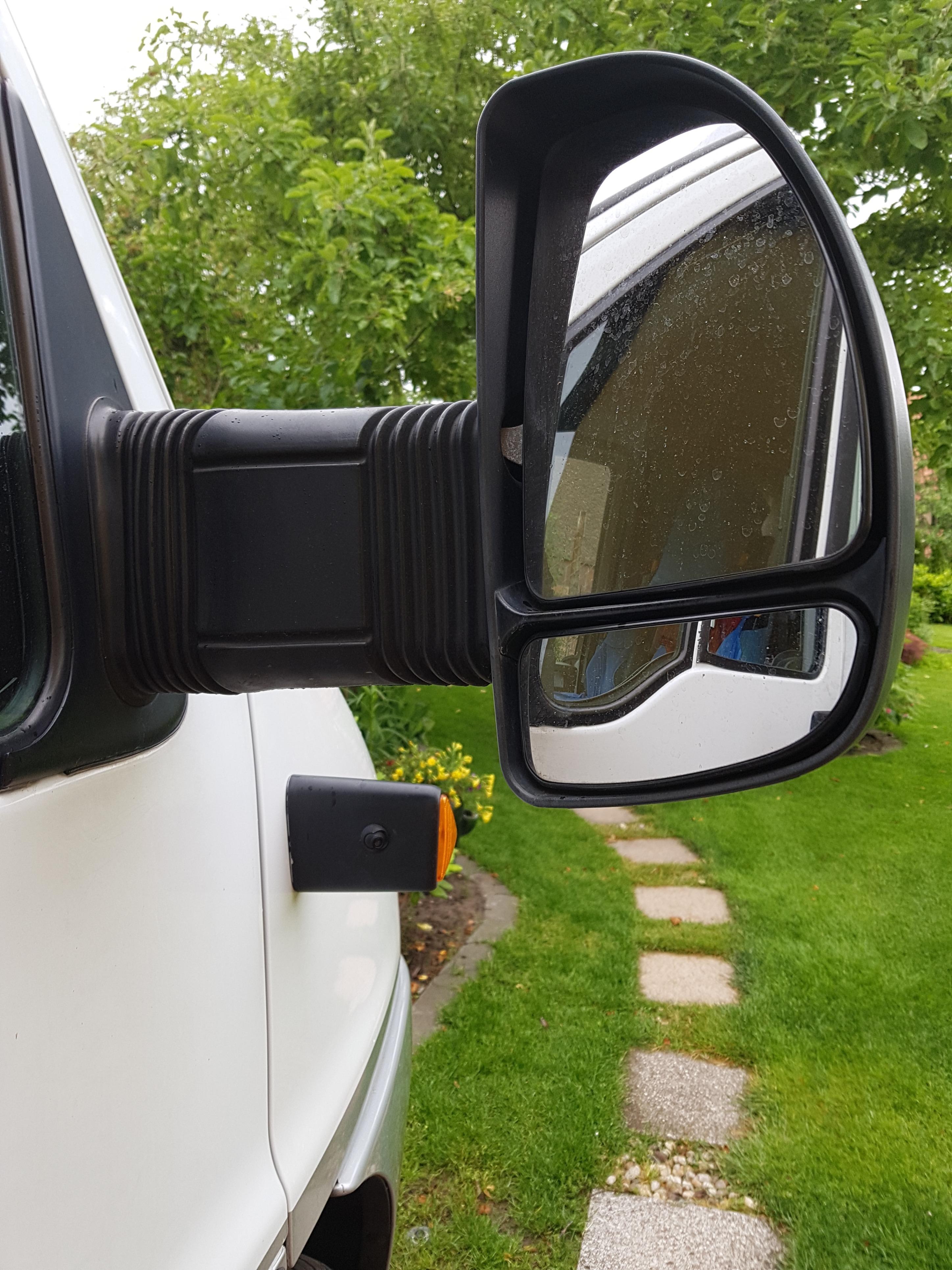

  • Hallo Gemeinde,
    ich verwende nachfolgende analoge B) Zusatzspiegel: L21 TOP KFZ Auto Toter Winkel Spiegel Außenspiegel Blindspiegel Fahrschulspiegel.
    Passen in der Farbe weiß hervorragend zu meinen Spiegelprotektoren.
    Mit den Zusatzspiegeln bin ich sehr zufrieden, guter Einstellbereich und gute Sichtbarkeit an den Seiten, sowohl rechts (Fahrradweg und Autobahnauffahrt u.Ă€.) und links (dritte Fahrbahn). Da mein kleiner Alkoven ein wenig dicker hinter dem Fahrerhaus ist, reicht das rausschauen auch nicht wirklich :blink:

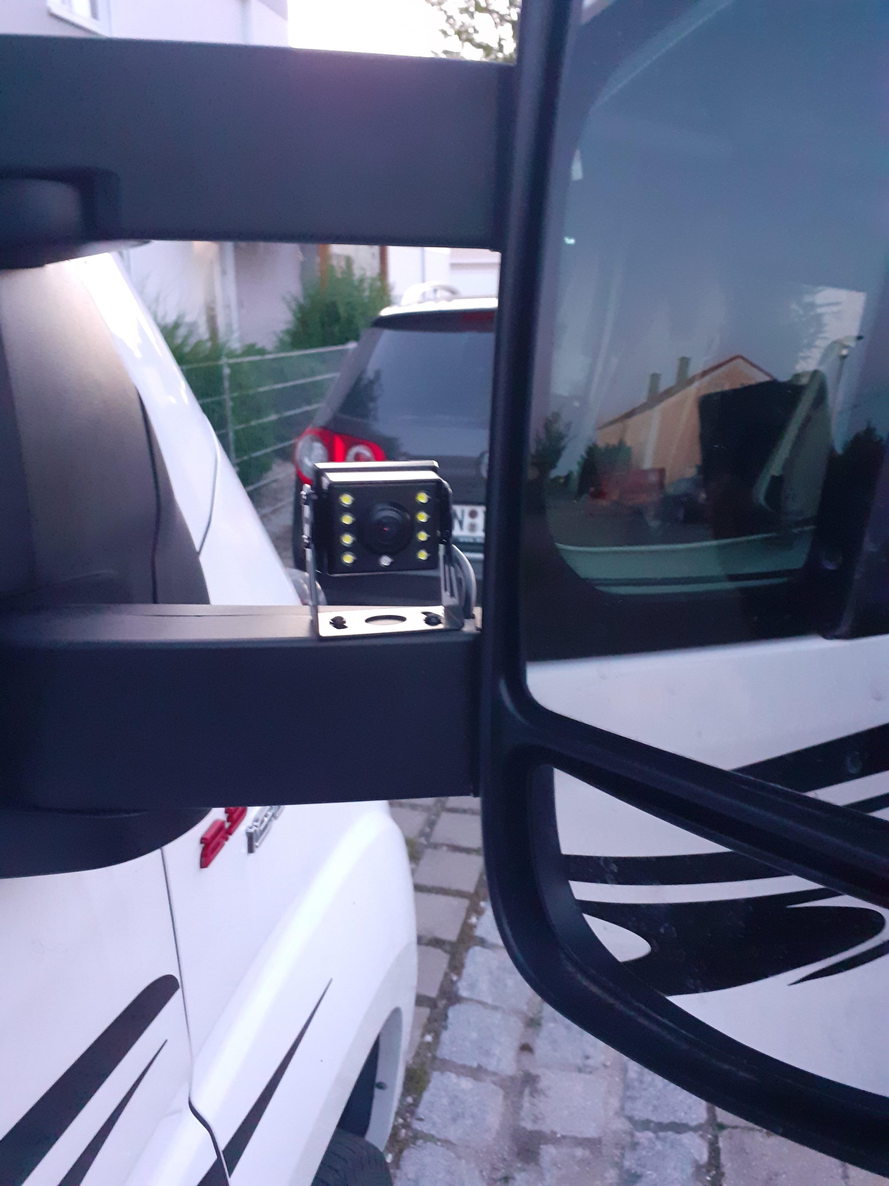

  • Hallo Paul
    Zur Info ich sehe jetzt in den Totenwinkel ein und mehr wollte ich nicht erreichen .Der Anbau ĂŒber den Spiegelarm war fĂŒr mich die leichteste Sache und dazu muss man kein großer Schrauber sein.

  • Hallo Anne und Heiner,
    was fĂŒr eine Kamera und Monitor verwendest du?

  • Servus Paul
    Den Namen von der Kamera und Monitor kann ich Dir nicht sagen weil ich habe mir mehre von China mit gebracht .Paul du mĂŒsstest nur ein Monitor zulegen mit 4 EingĂ€nge fĂŒr Kameras dann ist dein Problem gelösst.Stelle mir gerade das vor wie du fĂ€hrst mit den vielen Bildschirme Paul wie gesagt leg Dir so ein Monitor zu Olaf hat seine Kameras auch alle auf einen Monitor.
