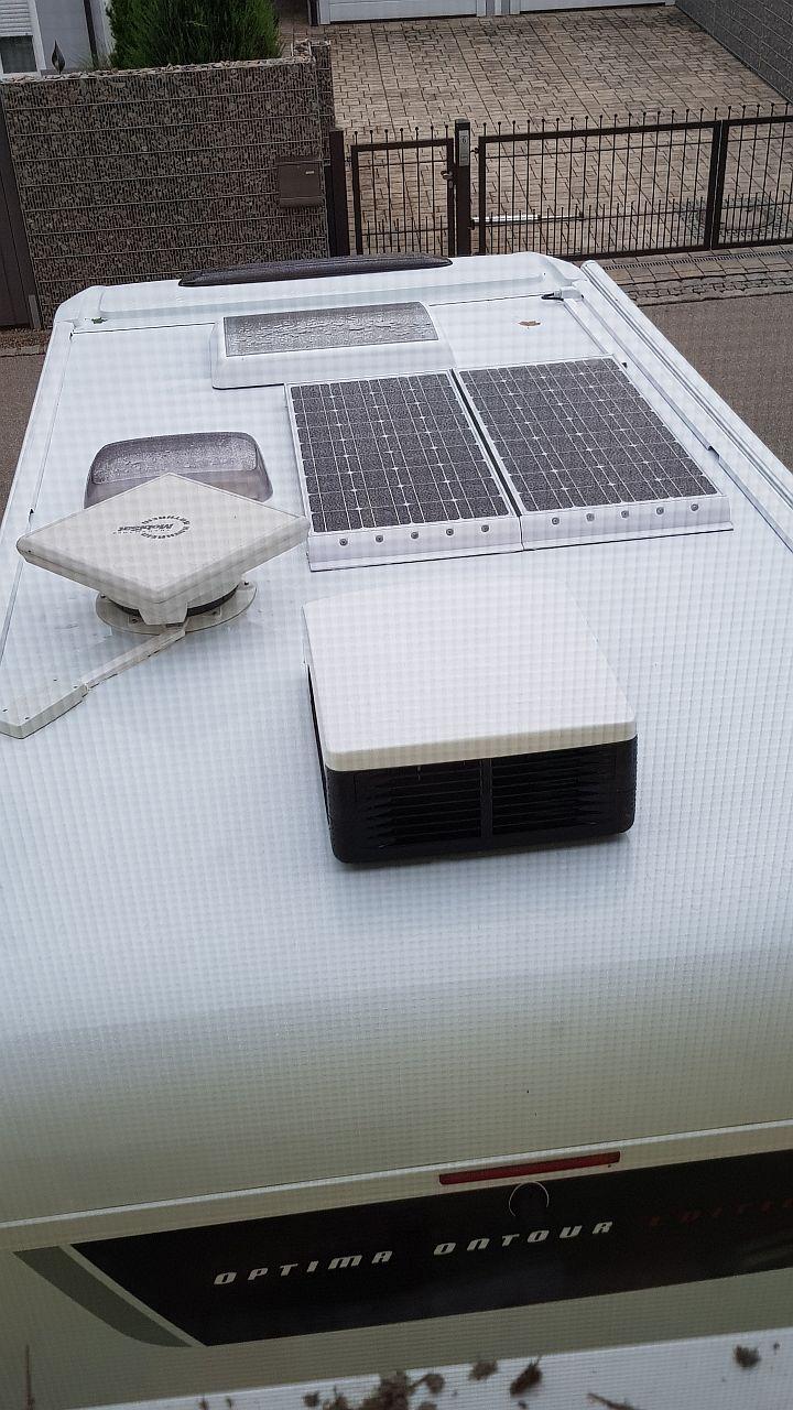

    Ich habe einfach das vorhandene Panel um 2 erweitert.
    Dachdurchführung war ja da schon drin.
    Wegen der Schüssel hatte ich keine angst, daß die Panel verschatten.
    Irgentwo fällt immer etwas Schatten auf die Module.
    Steht die Markise in Richtung Süden ist sowieso alles im grünen Bereich.

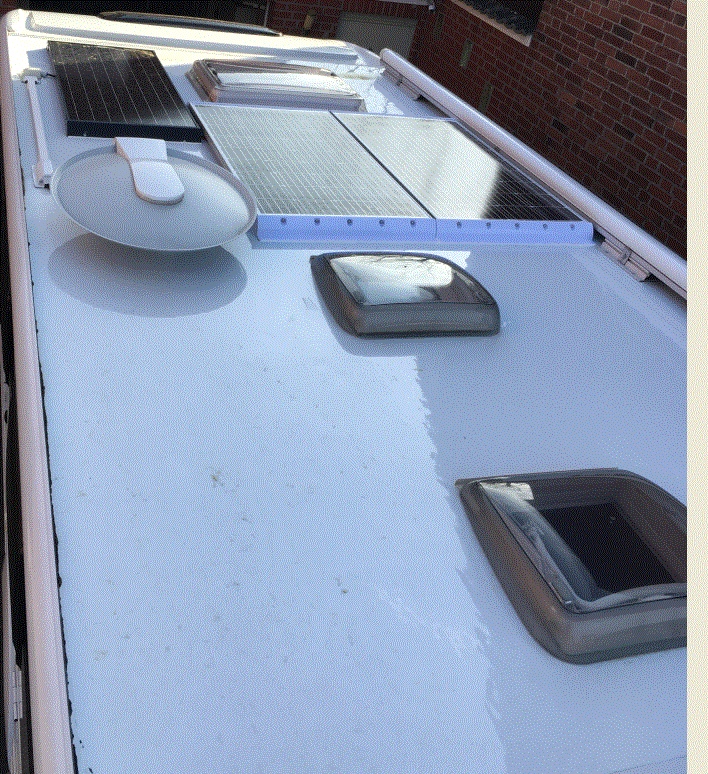

  • Moin, wir haben zwar kein Ontour, aber so habe ich die Panels aufgebaut. Montage war kein Problem, habe hier im Forum lernen dürfen, dass 6 mm Kabel besser sind und der MPPT-Laderegler ein Muss. Hatte eine Komplettset gekauft mit 2 x 100 Watt, Kabel und einfachem Solarregler. Kabel waren leider schon verlegt, aber den Regler habe ich ausgetauscht (Danke an Hartmut). Und in Reihe schalten, wenn du dich für mehr als ein Modul entscheidest. Auch der Tipp kam von Hartmut.
    Wir haben es nicht bereut, bisher immer ohne Landstrom.

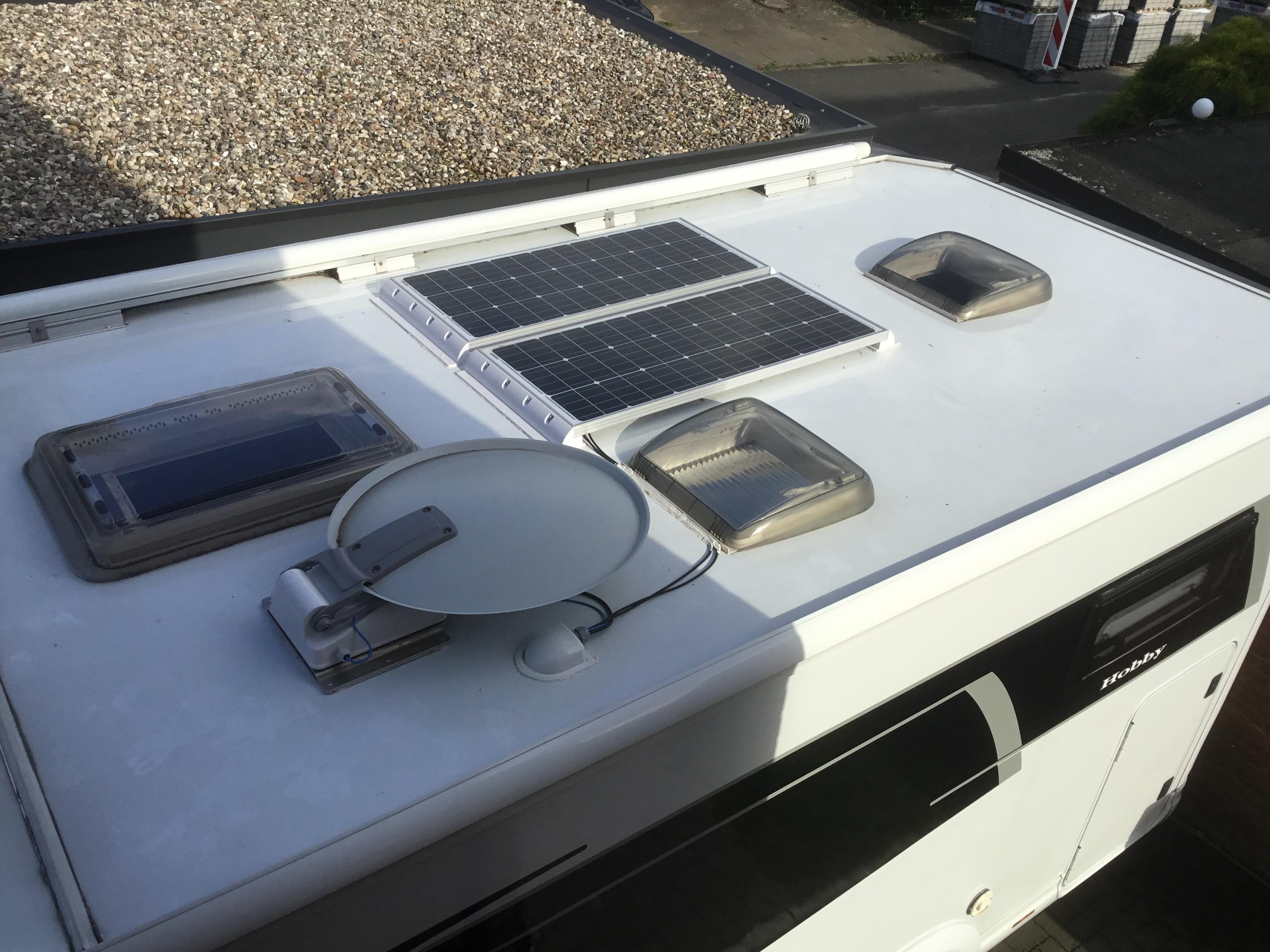

  • Moin, ich habe mir sehr viele Gedanken gemacht und habe mich entschlossen zwei Module a 180Watt (1480 x 675 x 35mm), im hinteren Bereich zu montieren. Dabei habe ich zwei Dinge berücksichtigt. Verschattung kommt an der Stelle eigentlich nicht vor und zum zweiten habe ich weiterhin den Platz eine Dachklima, zwischen dem hinteren und dem mittlerem Dachfenster, einzubauen.
    Ich habe auch einen mppt Regler verbaut. Ich bin absolut unabhängig und sehr zufrieden, da die Anlage mit bis zu 17A lädt. Selbst wenn über den Wandler viel Kaffee gekocht wird, ist die Batt. sehr schnell wieder voll. An der originalen Aufbaubatterie habe ich nichts verändert.

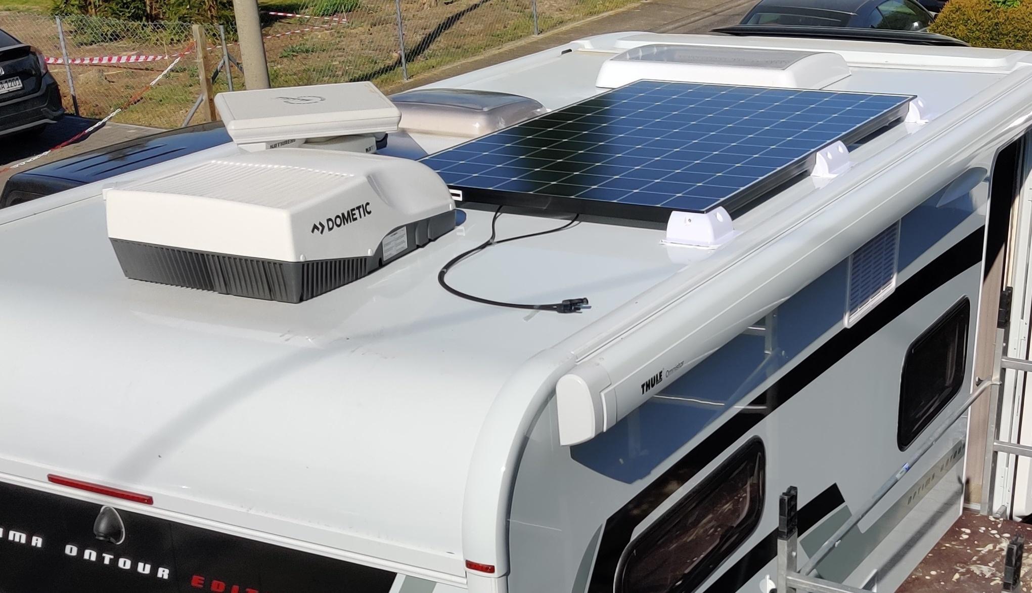

    Ich habe ein 395W Panel verbaut, passt grade eben drauf:
    Solarmodul SunPower 395W MAXEON 3
    395 Watt
    104 monokristalline Zellen
    22,3 % Wirkungsgrad
    Schwarzer Modulrahmen
    Maß: 1690 x 1046 x 40 mm
    Gewicht: 19 kg
    MC4 Stecker / Buchse
    6000 Pa Schneelast / 4000 Pa Windlast
    Hat sich bisher sehr gut bewährt, leider etwas teuer (400€) aber ein super Wirkungsgrad!
    Viele Grüße, Jörg
