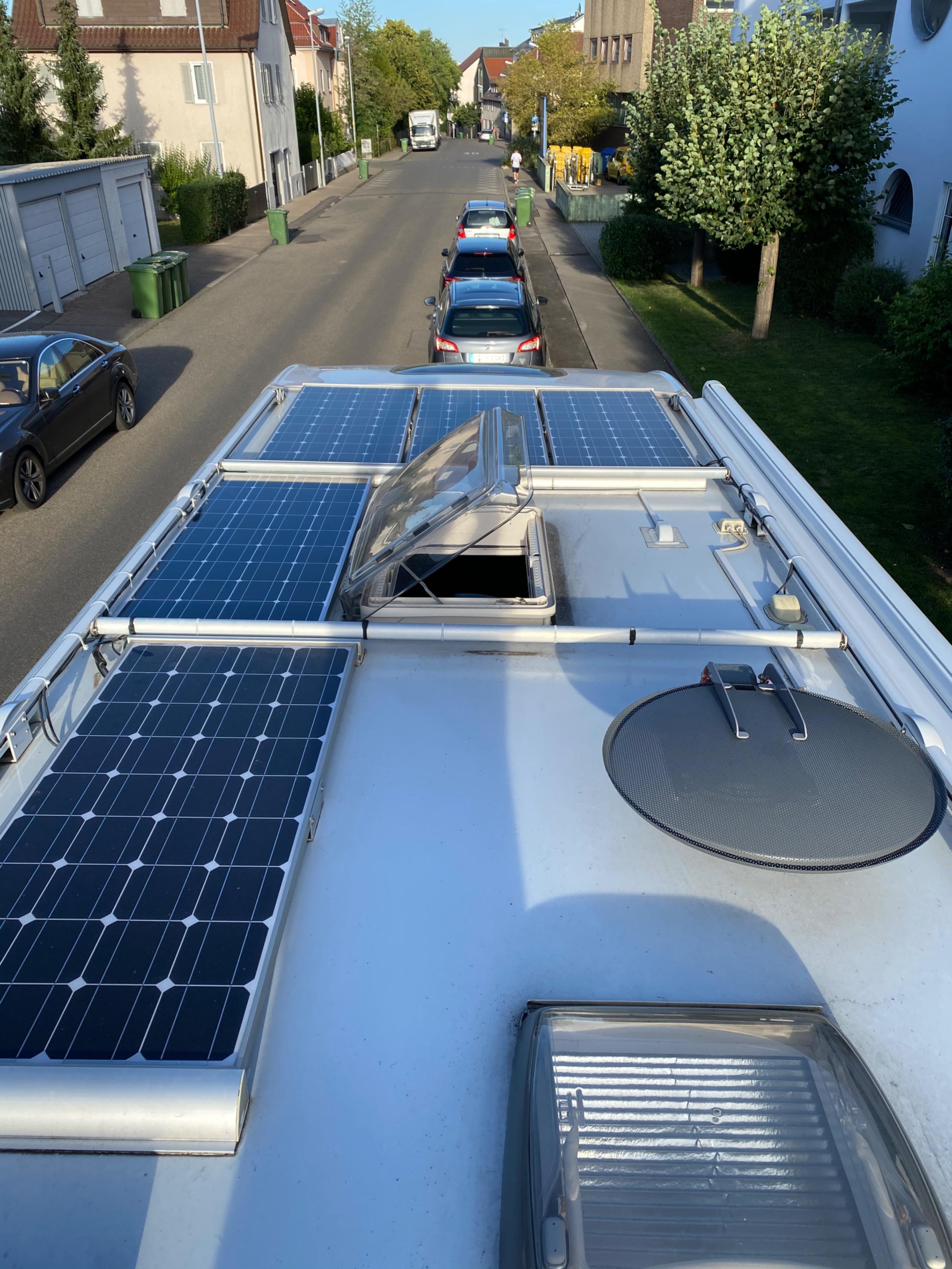

  • Hallo Thomas,
    so wie bei Olaf auf dem Bild ist es richtig, erstens kann der Fahrtwind nicht so unter die Zellen greifen (Obwohl für die Kühlung optimal) und zweitens reduziert es die Windgeräusche enorm.
