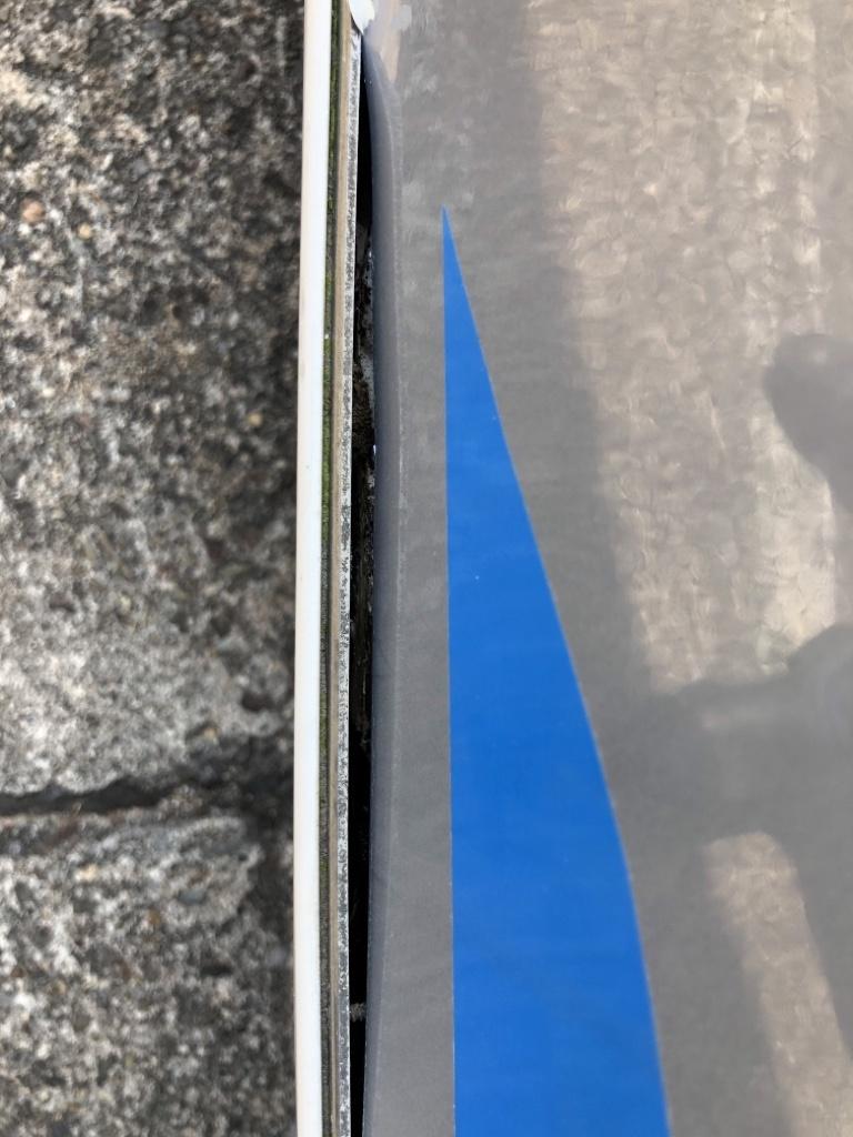

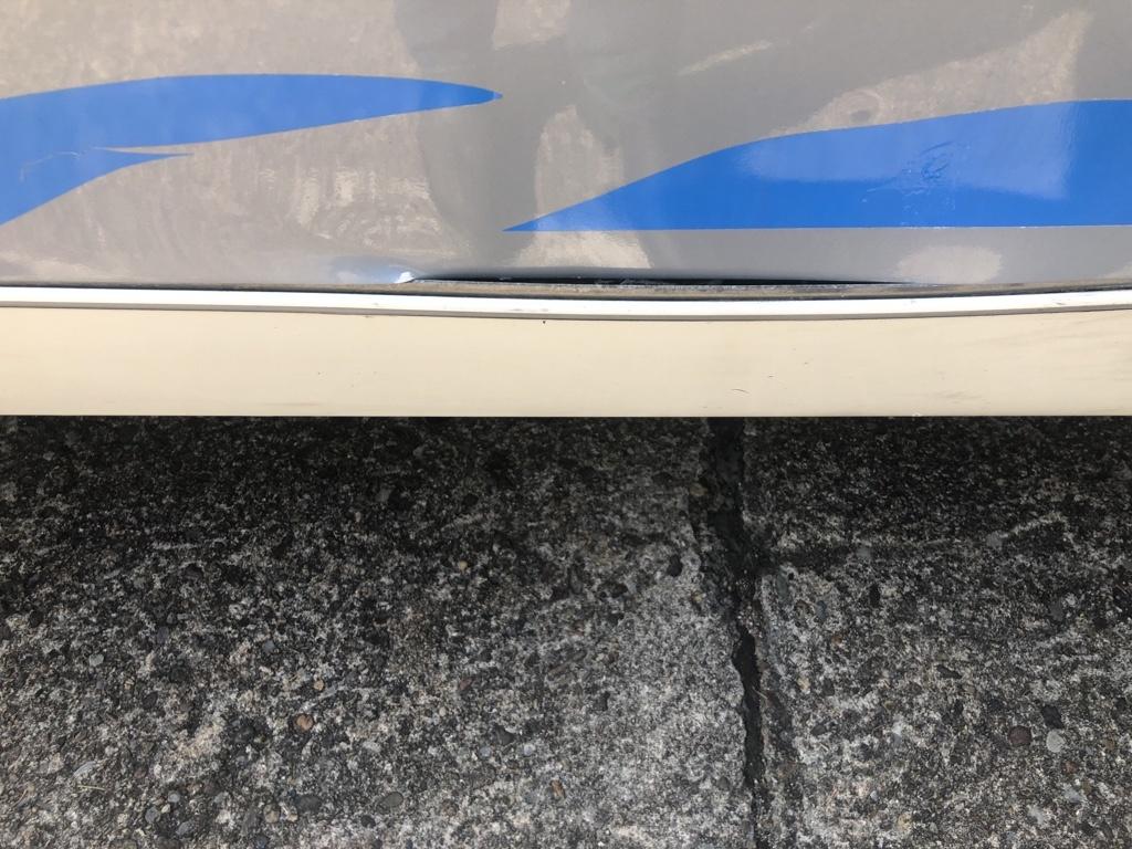

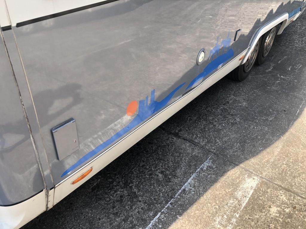

Alu Aussenhaut über den darunter liegenden Schweller gedrück und klemmt
  • Hallo Leute, auf der Fahrerseite, im Bereich des Frischwassertanks, wurde die Aussenhaut über den Schweller gedrückt.
    Es ist auf einer länge von ca. 20 cm offen, siehe Bilder
    Raushebeln geht nicht, das Alublech ist zu dünn, verkantet und reißt ein.
    Muss ich den Schweller lösen, wie ist der befestigt?
    Richtung Fahrerkabine sind ein paar Niete, am Radlauf ist nichts zu sehen. Die Unterseite ist scheinbar mit dem Wohnmobilboden verklebt.
    Habt ihr einen Tipp für mich?
    Gruß Reiner

    eigentlich ist das nicht möglich, denn hinter dem Alublech sollte eine Holzleiste sein. Die Kante ist die Abschlussleiste bzw eine breite Kederleiste, an der der Schweller verschraubt ist. Die auf dem Foto ersichtliche weiße Leiste ist nach meinem Wissensstand eine Kederabdeckung aus Plastik, die einfach abgezogen wird. Darunter sind Schrauben, die sowohl den Schweller, als auch die Kederleiste an dem unteren Holzrahmen festschrauben.
    Mach doch bitte einmal eine Detailaufnahmen/Nahaufnahme von dem eingedrückten Blech.

  • Hallo Reiner,
    ich würde die Leiste dann erst einmal komplett runternehmen.
    Dann kannst Du nachschauen wie es der Holzleiste ergangen ist. Eventuell muss die erneuert werden.
  • Moin, Reiner. Ich weiß nicht, ob das schon erledigt ist. Wenn es erstmal nur darum geht, die Blechhaut zu reponieren, könntest Du es mit einem Saugnapf oder Pümpel versuchen. Warm aufsetzen, vorsichtig ziehen und schauen, ob das Blech dann über der Leiste bleibt. Auf dem ersten Bild sieht es allerdings so aus, als sei auch die vertikale Leiste links außer Position?
