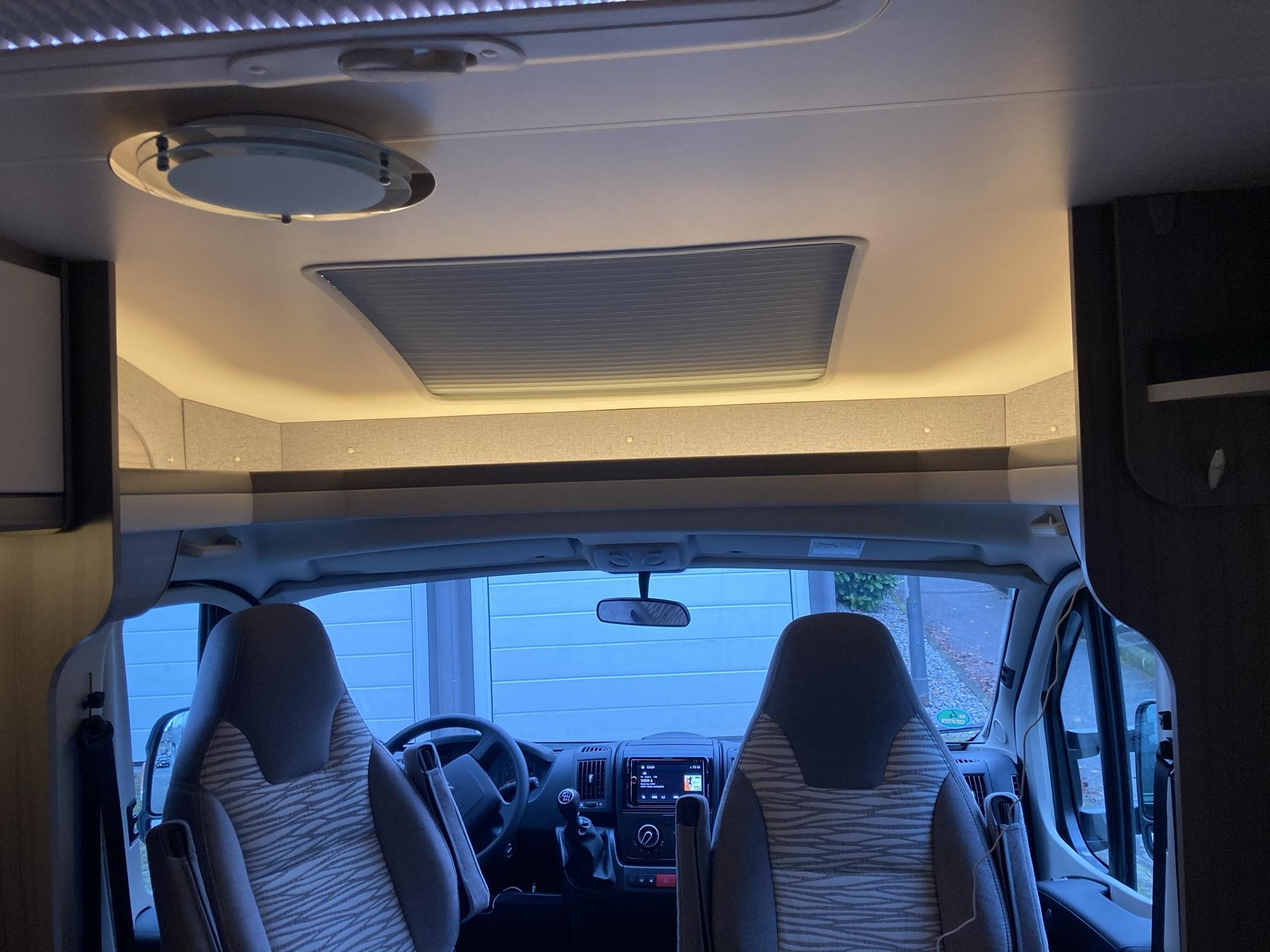

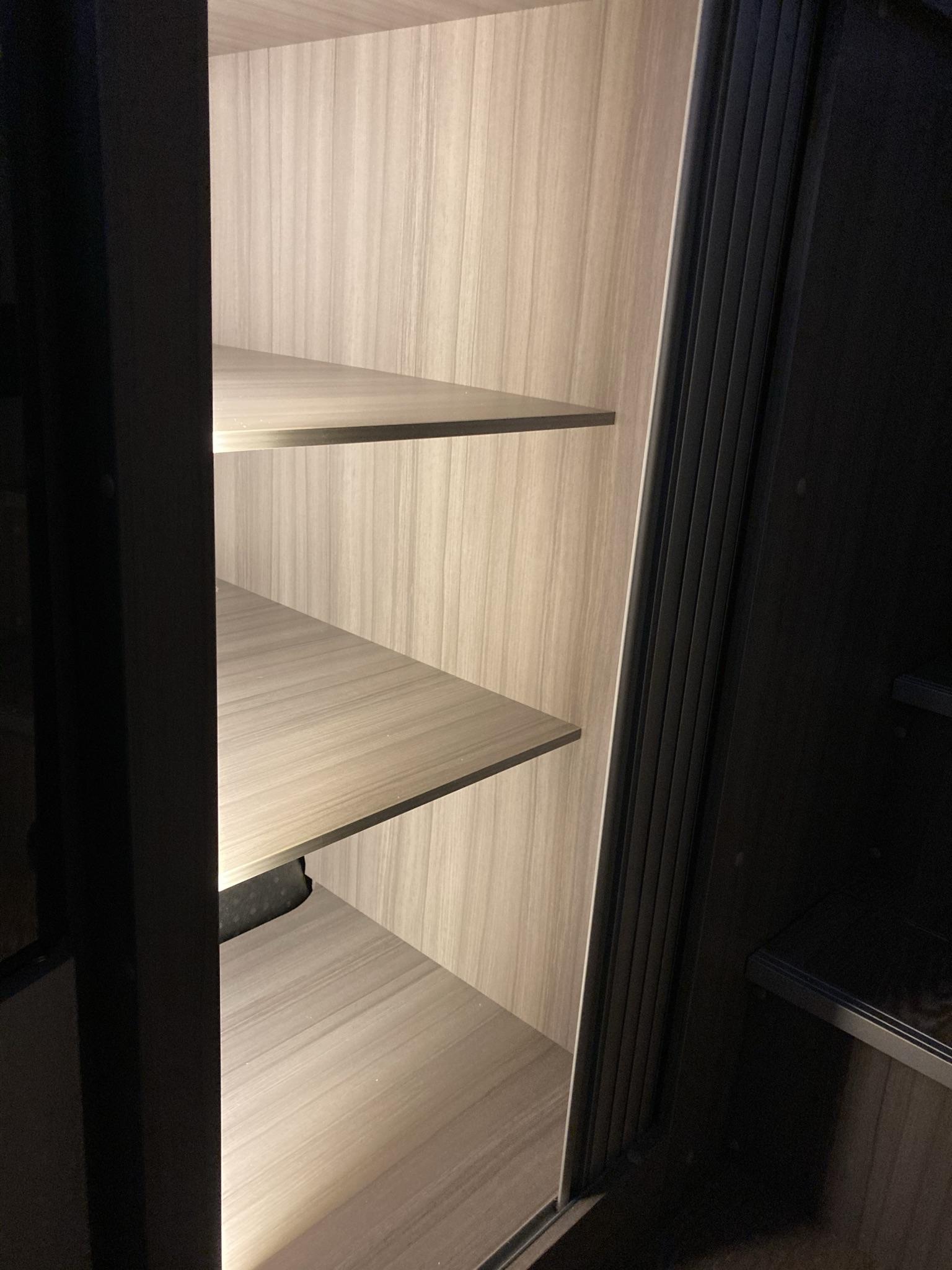

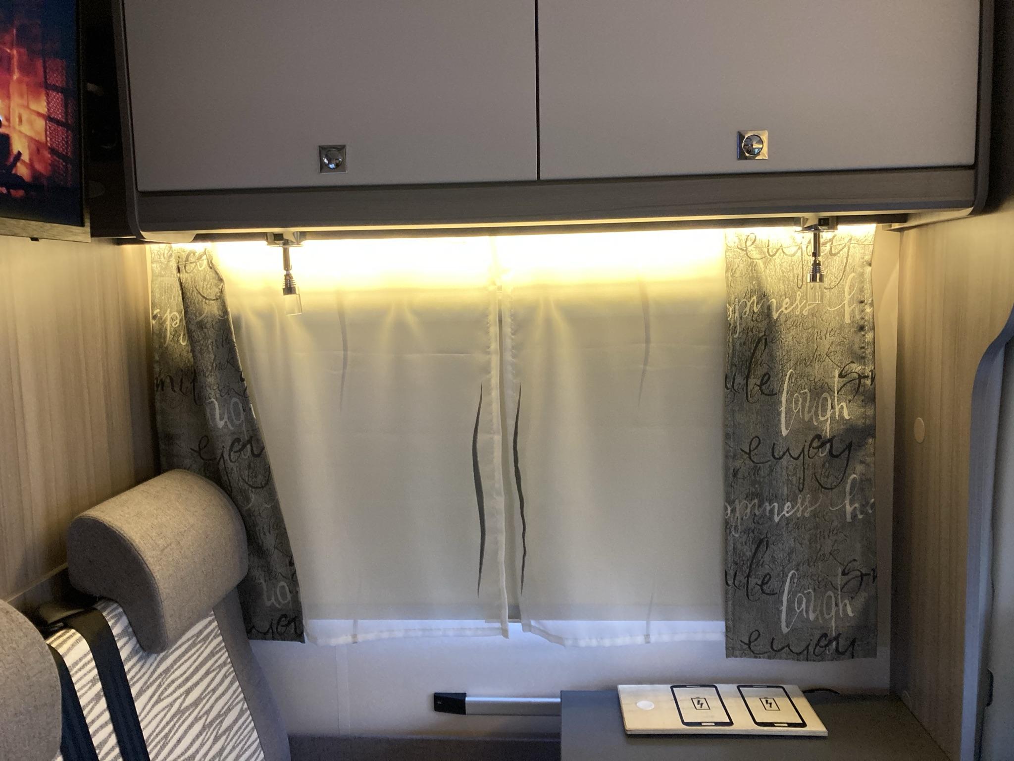

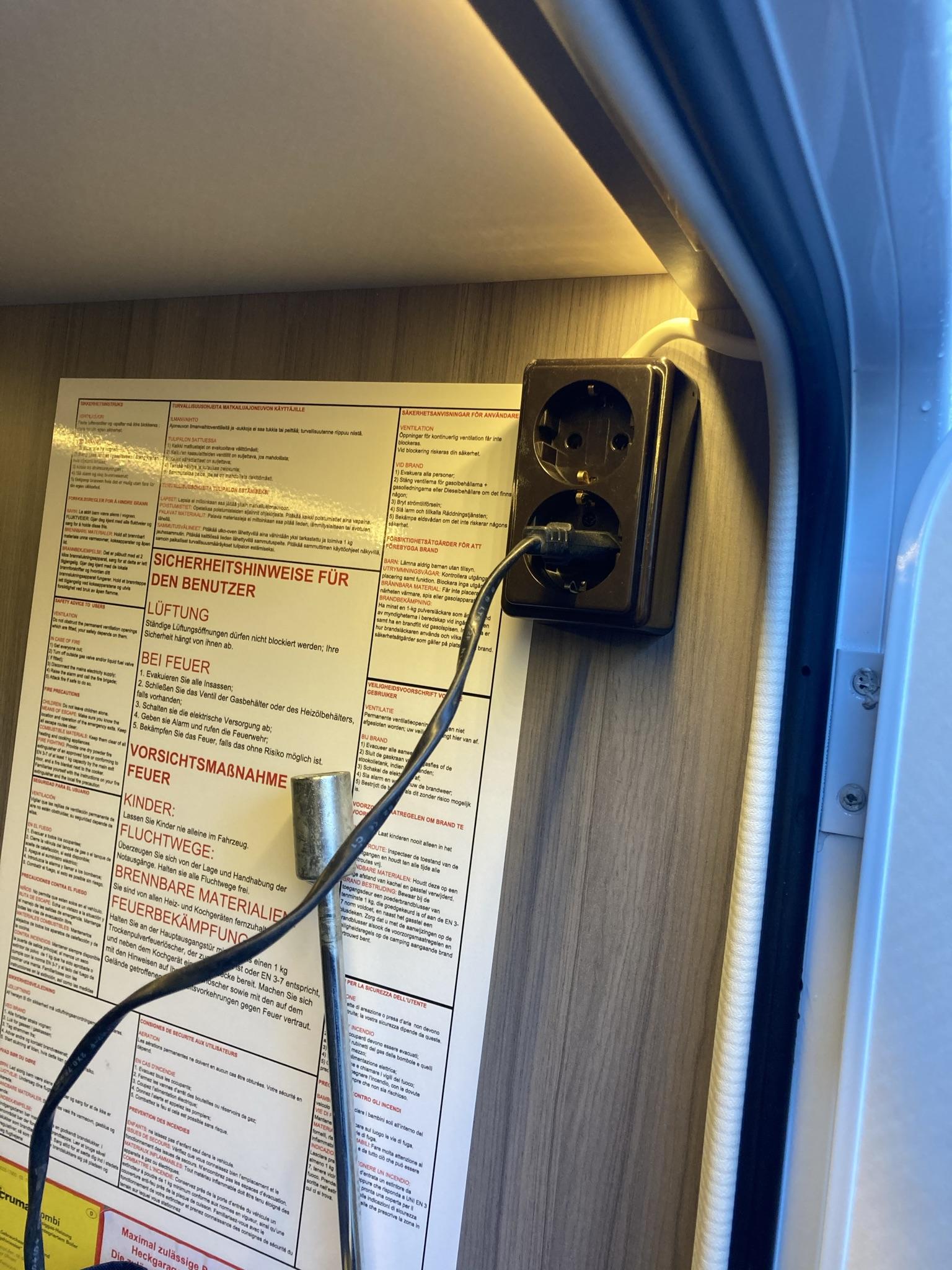

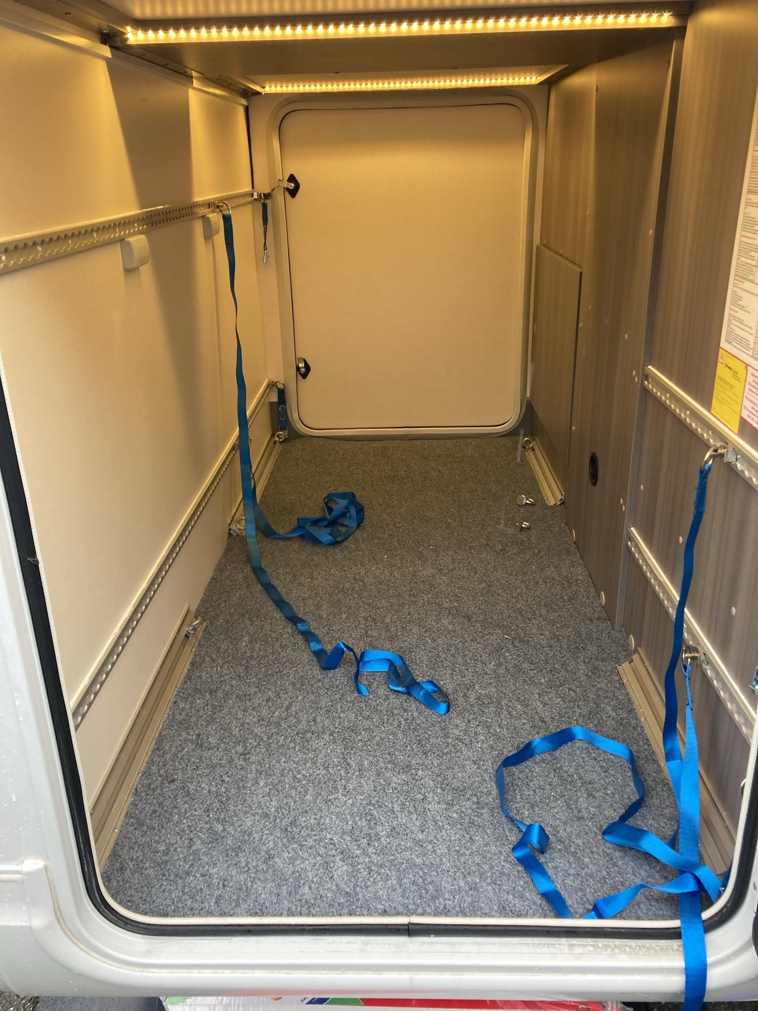

Anfang November, passend zum Lockdown, haben wir unseren Optima Ontour bekommen. Leider hatten wir noch keine Möglichkeit für die Jungfernfahrt. Aus diesem Grund habe wir die Zeit genutzt und ihn schon mal ein wenig auf unsere Bedürfnisse gepimpt.

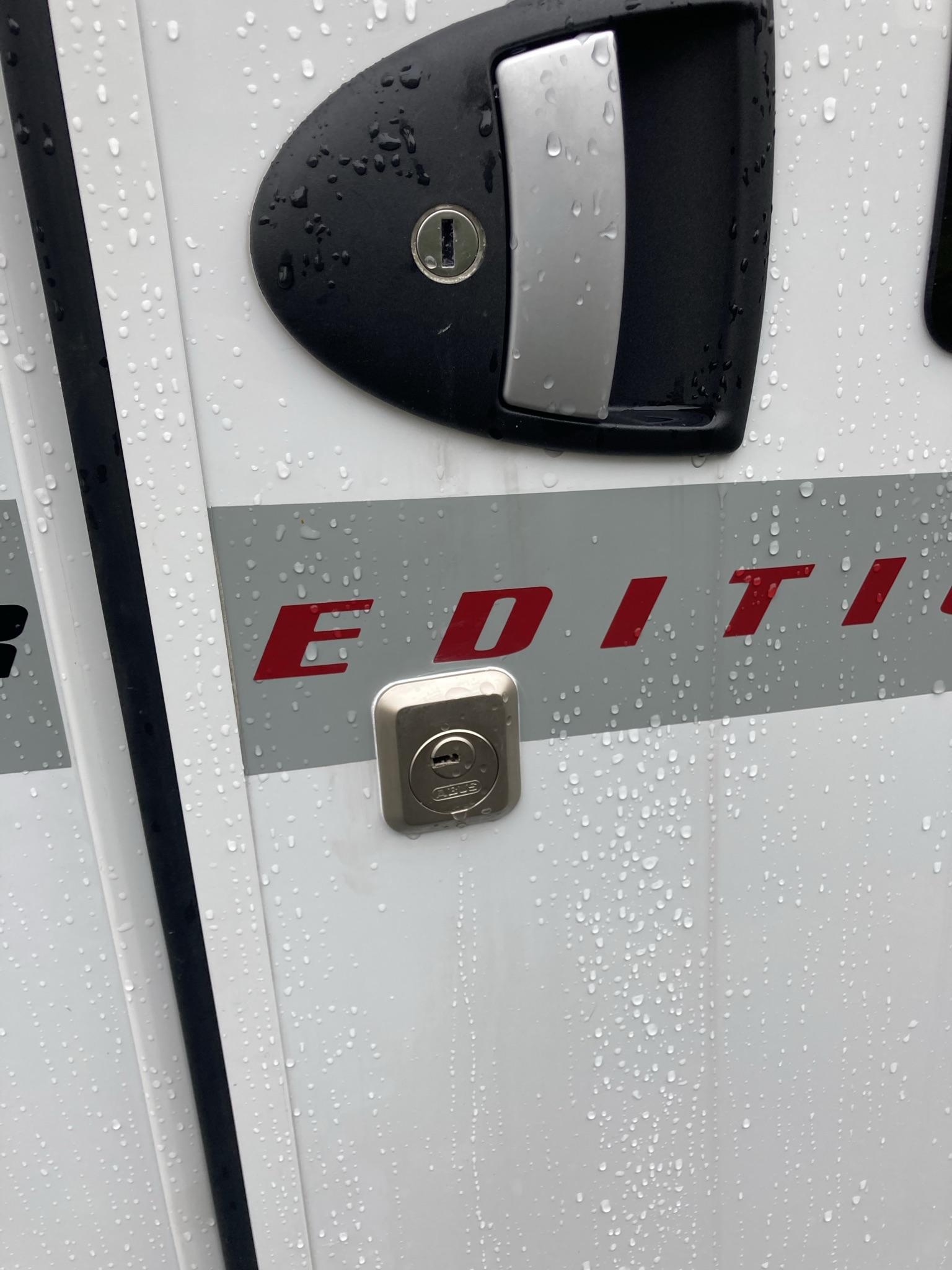

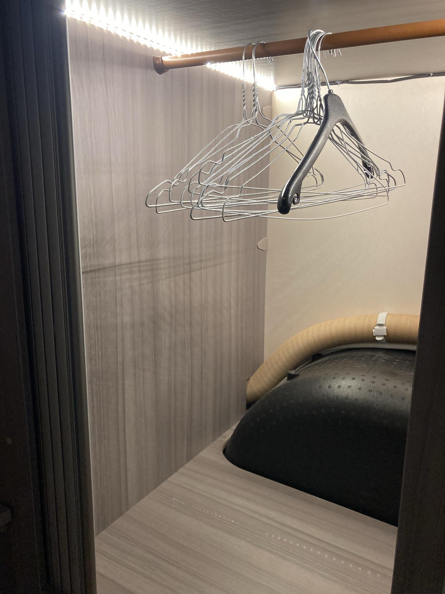

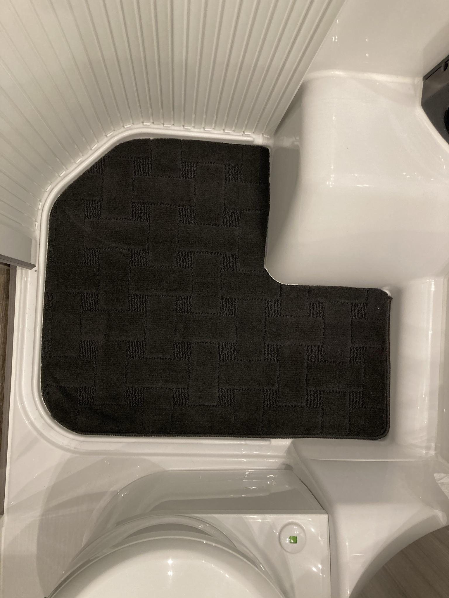

Dabei rausgekommen sind: 8 neue USB Anschlüsse im Frontbereich, 2x 230V in der Heckgarage für die Akkus unserer Ebikes, Ambiente Beleuchtung in der Dinette und über der Fahrerkabine, Abus Sicherheitsschloss mit Schlüsselkarte für die Aufbautür, Teppich im Bad, Beleuchtung in der Kleiderschränken sowie in der Heckgarage ( Kühlschrank Tür auf = Licht an, Tür zu= Licht aus). Für den sicheren Tranport wurden noch Airline- Schienen montiert, in den unteren Küchenschränken sind jetzt Ausziehkörbe. Auf dem Tisch liegt , ohne ein Kabelsalat, die Aufladestation für Handys und Uhr . Ich hoffe das der Lockdown nicht mehr so lange dauert, da uns die Ideen ausgehen.

Frage Bitte:Wie habt ihr das mit den Airline Schienen gemacht? Wie werden die Montiert? Und wie löst ihr das mit der 2 RüFa Kamera?

Ich habe die Schienen nur mit Schrauben fixiert und mit Sikaflex 552 geklebt.Es hält bombig.
Hallo Kerstin und Andreas,
das sieht ja alles sehr schön aus! Die Beleuchtung in Dinette und Fahrerhaus habe ich exakt genauso realisiert. Ich gehe mal davon aus, dass das LED-Band ist, oder? Ich habe leider eins mit einem recht kalten Licht erwischt, obwohl es mit warmweiß beworben wurde. Vielleicht tausche ich das noch aus. Bei euch sieht es schön angenehm aus (zumindest auf dem Foto). Welche LEDs habt ihr benutzt?

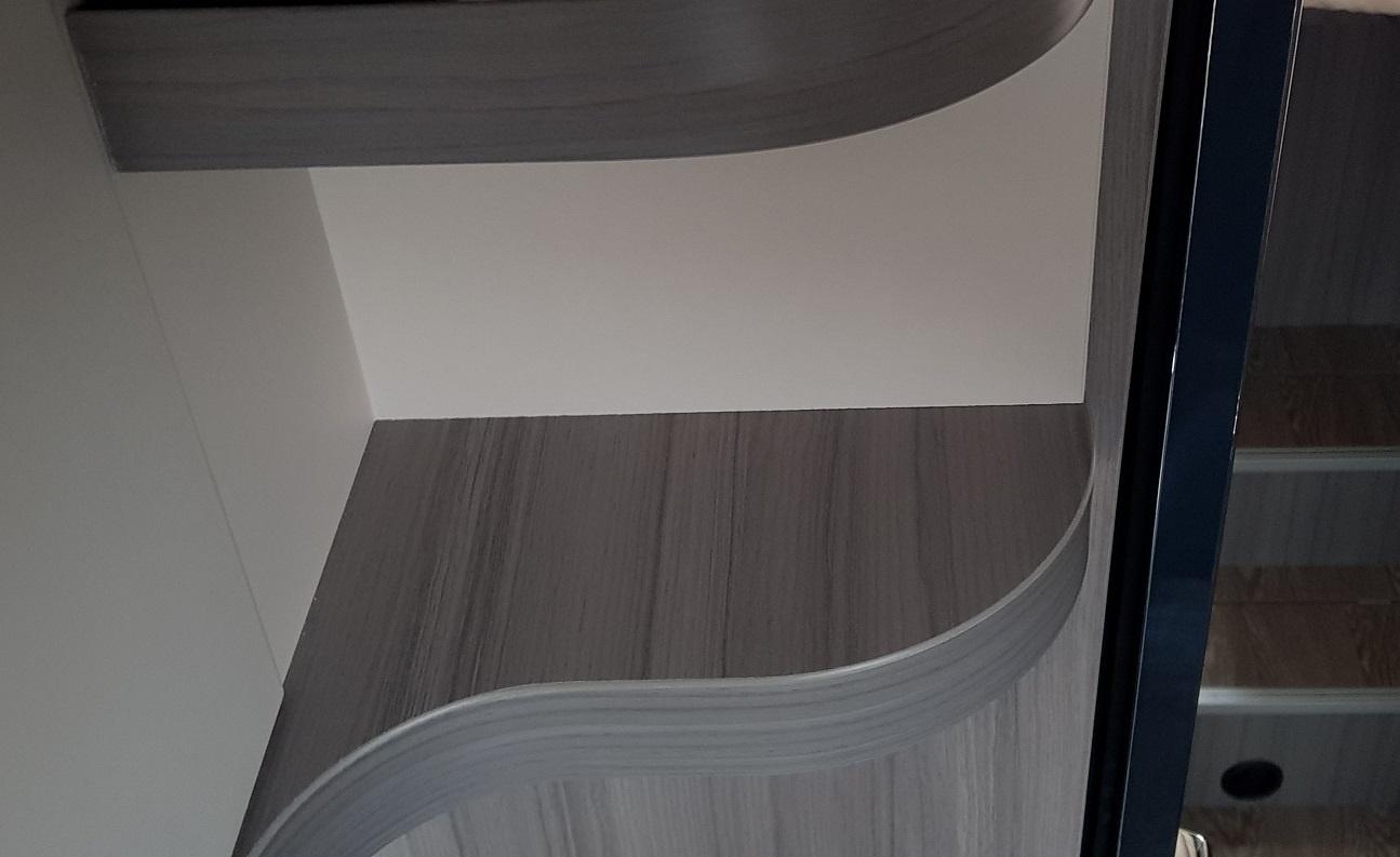

Oh, ja, bitte. Ich benutze Fusion 360, daher würden mir die Ideen reichen, insbesondere diese Anti-Klapper Einsätze und Fenstersicherungen - da kann ich mir momentan nichts drunter vorstellen. Könnte ich aber bestimmt gut gebrauchen :lol: -

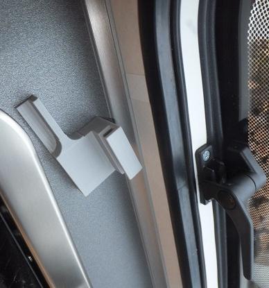

Hallo,hier die Anregungen für den 3D-Druck :

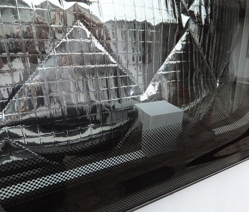

1. Fenstersicherung, wie bei Prickstop wird verhindert, daß von außen die Bügel hochgestochert werden (ABS, hoher Infill), Bild von außen mit eingesetztem Teil, das andere Bild zeigt die Kontur (Bild gedreht - sorry)

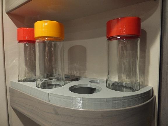

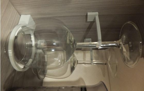

2. 'Antiklapper', ggf. mit Millimeterpapier und Meßschieber Konturen abnehmen (alte Schule
) , im Siegelschrank Bad sinngemäß auch (PLA, leichtes Spiel lassen, damit die Teile nicht verklemmen), Bild vom Glashalter ist auch 90° gedreht

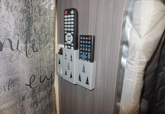

3. Halter Fernbedienungen (PLA)

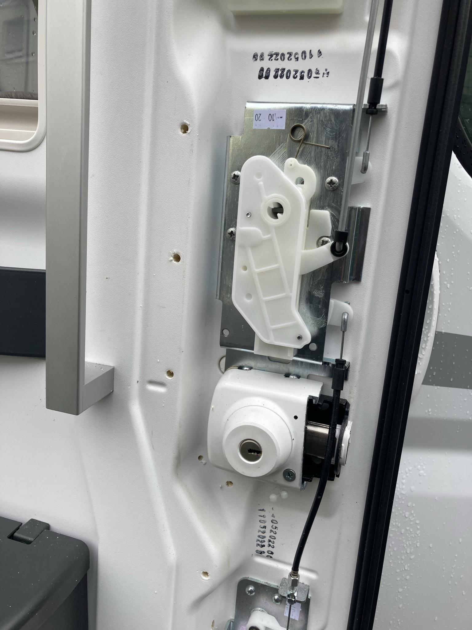

Hallo Andreas,
kannst Du mir mitteilen, welches Schloss von Abus genau Du verbaut hast. Und wie schließt der Riegel am Aufbau ab? Musstest du dazu auch Änderungen ( außer den Auschnitten) an der Türe vornehmen?
Danke im Voraus und Gruß Josef
