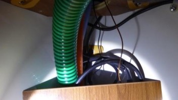

  • Moin Steuermann,
    das Foto zeigt den Anschluß unter dem Waschbecken. Die Kabelage herausziehen und an den Klemmen mit einstecken. Die Litzen wurden verlötet, damit nichts auseinanderfällt. Die beiden dünnen Kabel kommen vom Hahn des Waschbeckens. Das ist unter der Spüle ähnlich, nur schwerer zugänglich.
    Gruß Schorsch
