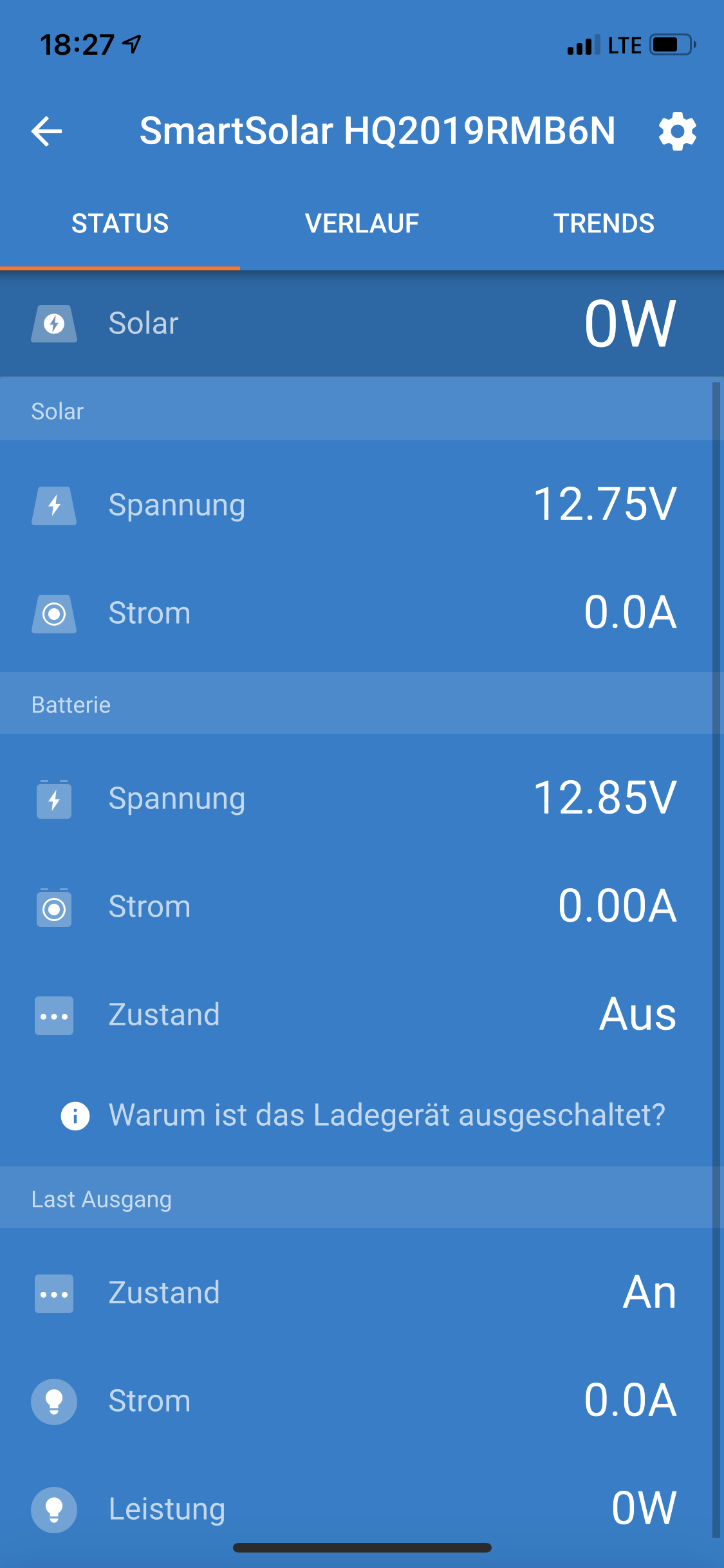

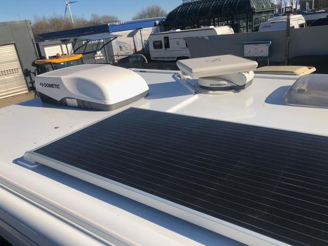

    habe heute vom Händler mein WOMO mit verbauter =10.0ptSolaranlage (Frankana Katalog Premium Pack 2 besteht aus einem Solara Modul S760M36 mit 190Watt, Regler MPPT 75/15 Victron, smart abgeholt ) .
    Der Händler hat u.a. auch aufgrund meines 50A Sicherungsproblems (mehrfach durchgebrannt, hatte es separat im Forum beschrieben) eine umfangreiche Hobby Garantieleistung gleich mit druchgeführt.

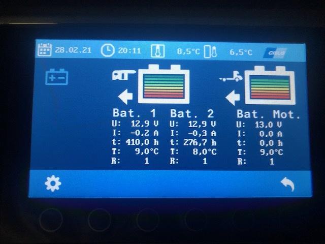

    Bin da absolut kein Fachmann, weiß im Forum gibt es erfreulicherweise einige. Ich war irritiert das die Batterieanzeige komplett andere Werte (t Werte z.B. 410 h anschl. 0 h) nach Einbau anzeigt.

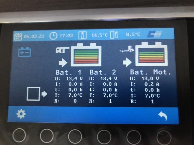

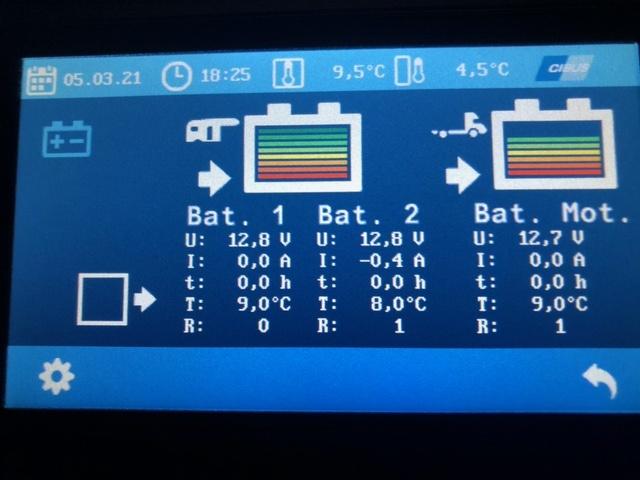

    Habe mal Bilder der Anzeige vor und nach Solar Einbau inklusive durchgeführter Garantieleistungen(50A Problem/Verkabelungen und Batterien neu) beigefügt.
    Händleraussage: aufgrund neuer Batterien stimmen anfangs die Werte nicht, kann nach einschalten des Hauptschalters (Knochen am Sitz) bis zu 3 Std. dauern. Werte waren nach 5 Stunden immer noch unverändert. Die Anlage ist lt. Bluethooth Anzeige/Statistik seit 2 Tagen auf dem Dach.
    Hoffe es ist alles in Ordnung, wäre für eine Beurteilung/Sichtung und Feedback von Euch sehr dankbar.

    Bild 1:
    Alle Batterien haben die Basisspannung von 13,4V erreicht. Das siehst du daran das I=0 ist.
    Die erste Batterie ist nicht kalibriert, ist aber insoweit eher ein Luxusproblem da das Teil auch so seinen dienst verrichtet, nur nicht ganz so genau. Also alles gut.
    Bild 2:
    Die Bordbatterien werden entladen. Die Werte sind korrekt. Bsp: Batt1, 0,2A (Strom) x 410h =80A.
    Batt2, 0,3A x 270h = 82A D.h. beide Batterien sind annähernd gleich voll. Also alles gut.

    Bild 3:
    Da kommt die Stromdifferenz wahrscheinlich durch die nicht kalibriete erste Batterie, also keine Referenz.

  • Hallo Kurt,
    Danke für Deine Antwort.
    Das Bild2 war vor dem Umbau in der Werkstatt. (Siehe Datum oben links im Bild).
    Alle anderen Bilder nach Kabel Batterietausch und Solareinbau.
    Und da sind die Werte z.n. Die 410... auf null.
    Verstehe es so ist alles ok?!

  • Hallo Andreas,
    i: bedeutet das ein Strom fließt. Das tut er nur solange eine Differenz vorhanden ist.
    Bsp: Wenn deine Batterie 12,5V hat und das Ladegerät 14V liefert, wird die Batterie solange geladen bis die Batterie auch 14V hat. Wenn beide die selbe Spannung haben ist der Strom (I) =0.
    t: ist die Zeit die benötigt wird um den angestrebten Zustand zu erreichen. D.h. beim Laden bis die Batterie voll ist, beim entladen bis die Batterie leer ist. Wenn der Strom nun 0 ist ist dieser Zustand bereits erreicht und die Zeit (t) zeigt dann nix mehr an.
    Also alles gut
    Gruß Kurt
