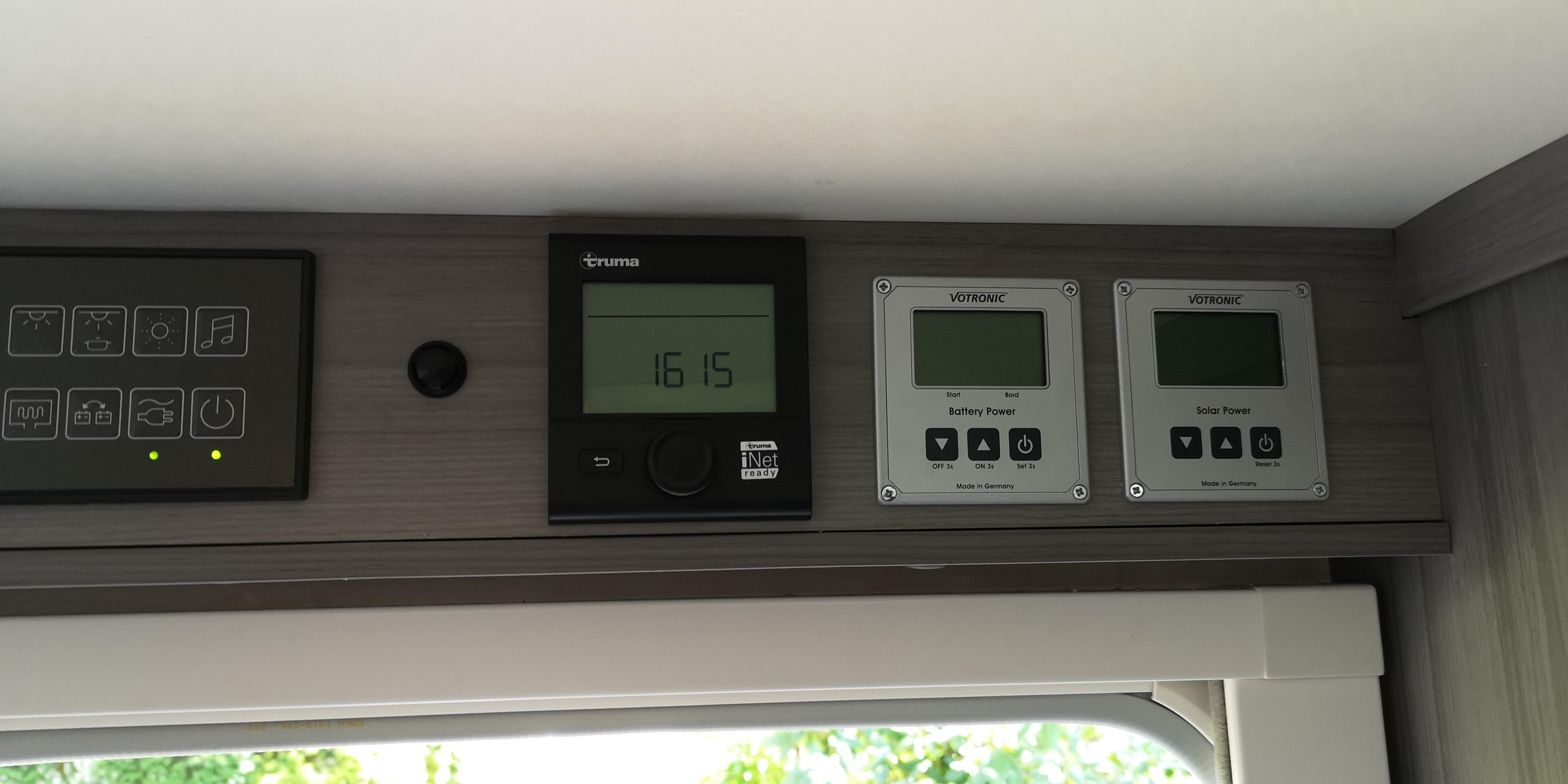

  • Hallo Dirk,
    der Fühler über der Aubautür ist der Richtige. Bei uns sind da sogar 2 Fühler. Einer für das TFT-Hobby Display und einer für die Truma.
    Die Temperaturabweichung kommt durch die Art des Einbaues.
    Der Fühler ist über der Tür in einem unbeheizten Raum/schrank/Leiste eingebaut. Da das Gehäuse des Fühlers sehr lang ist und zu 95% in diesem Raum hineinragt beinflusst das natürlich die Messung.
    Umso größer der Unterschied zwischen innen und Außentemperatur, umso größer wird auch die Abweichung
    sodass eine Anpassung über den Offset sinnfrei ist da dieser gleitend sein müsste. Ich habe das über einen Monat gemessen und ausgewertet.
    Es würde dir also nur ein versetzen des Fühlers etwas bringen. Der Fühler kostet im Zubehör ca. 30€ oder du nimmst einen passenden NTC10K/25° (ca. 1€), der passt.
    Allerdings hat der Einbauort und die damit verbundene Abweichung auch einen Vorteil.
    Da die Messung bei sinkender Aussentemperatur nach oben verfälscht wird, Steigt die Innentemperatur automatisch an. Ich hatte die Truma als Frostschutz auf 5°. Bei 0° Außentemperatur hatte ich im Womo 6° und bei -15° Außentemperatur, Innen 8°. Als Frostschutz, damit die Leitungen nicht einfrieren, ist das optimal.
    Ansonsten stellen wir die Heizung nach "Empfinden" ein. Meistens nach dem Empfinden meiner Frau.........:P
    Gruß Kurt

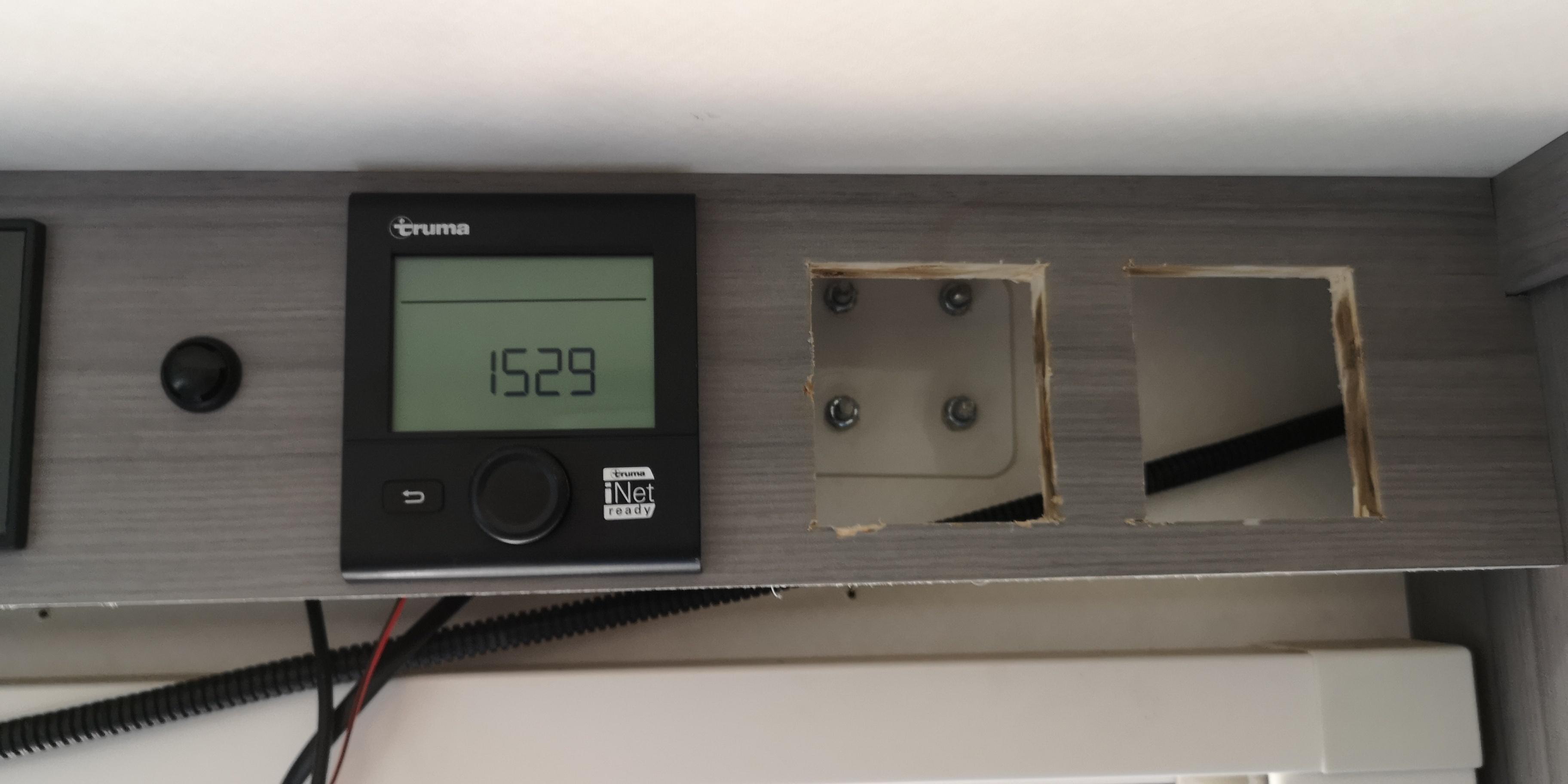

    Das der Knubbel über der Tür der Fühler ist, ist ja nun geklärt.
    Ihn zu versetzen (wohin auch immer) ist kein Problem, das hab ich sowieso machen müssen weil dort ein Teil meiner Anzeigen hingewandert ist.
    Das im Kasten oben liegende Kabel des Fühlers ist ewig lang und gut für ne Re-Positionierung.
