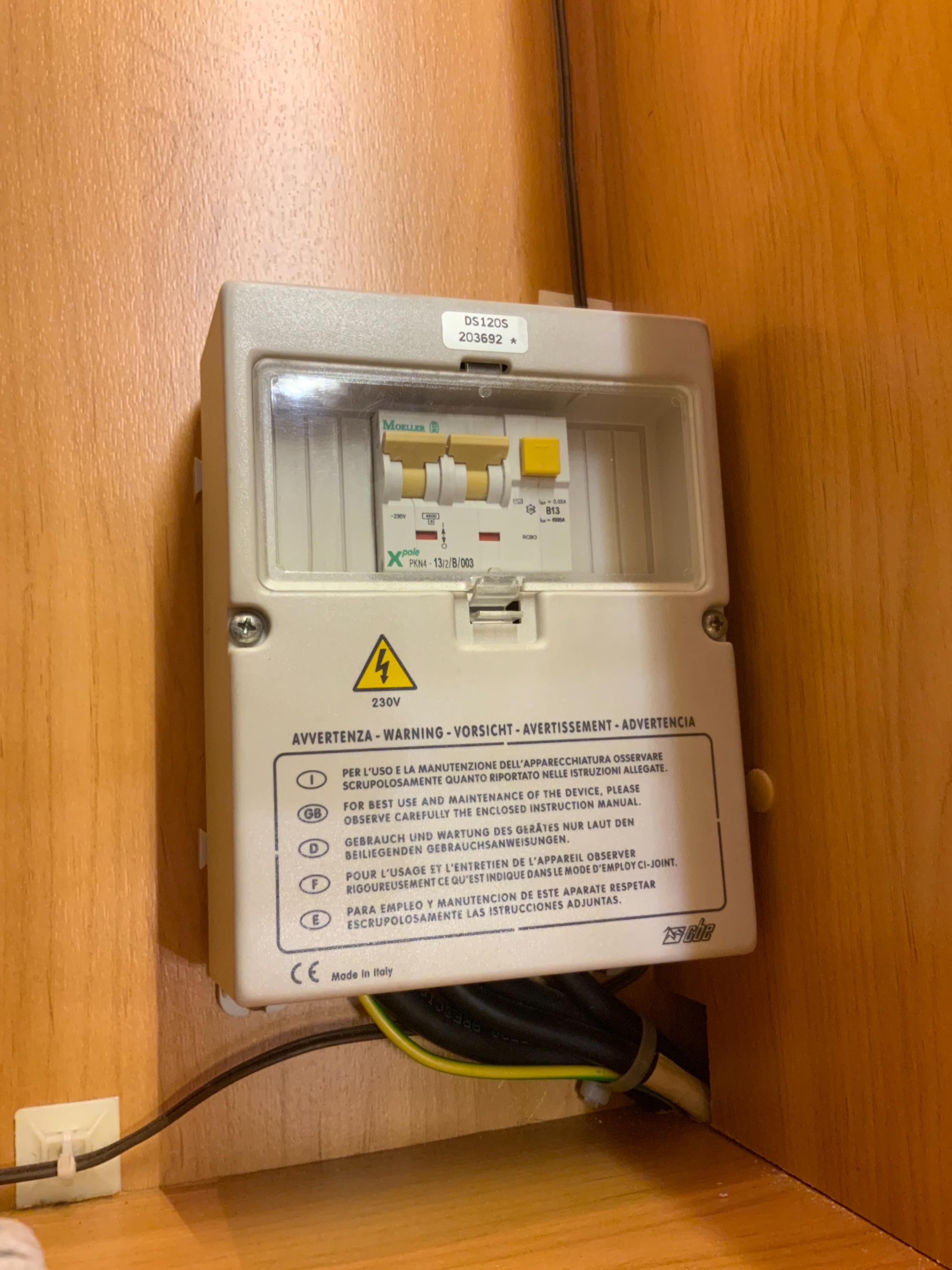

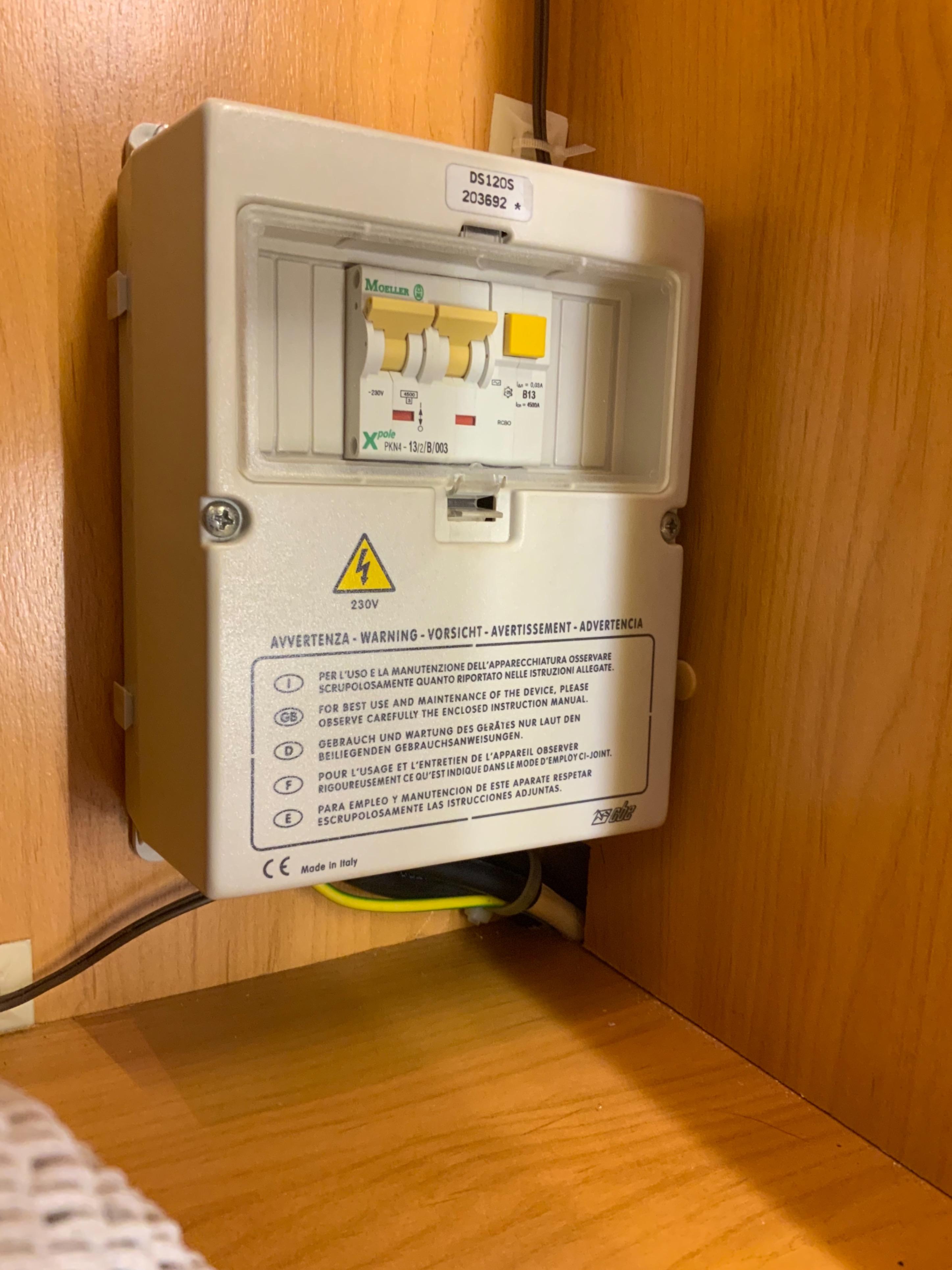

    schaut euch doch bitte einmal das Foto an. Kann mir jemand sagen, was und wofür das ist? Ist im Kleiderschrank auf der linken Seite hinten verbaut. Die Kabel, welche unten rausgehen, scheinen in Richtung Landanschluss zu gehen. Ist aber nicht genau zu erkennen. In der Hobby Fibel ist das Teil nicht erwähnt.
    Wer weiß was? Danke euch

    das ist die 230V-Verteilung, an der der Landanschluss ankommt und von der die 230V-Steckdosen/Verbraucher versorgt werden.
    Oben sind Leitungsschutz und FI-Schalter kombiniert.
  • Hallo Steuermann,
    der gelbe Knopf rechts sollte der Prüftaster sein. Einfach mal bei angeschlossenem Landstrom draufdrücken. Dann müssten die beiden Kippschalter nach unten springen und die Steckdosen kein Strom mehr haben. Kippschalter wieder nach oben und alles sollte wieder funktionieren. Wenn das nicht funktioniert, könnte der Fehlerstromschutzschalter defekt sein.
