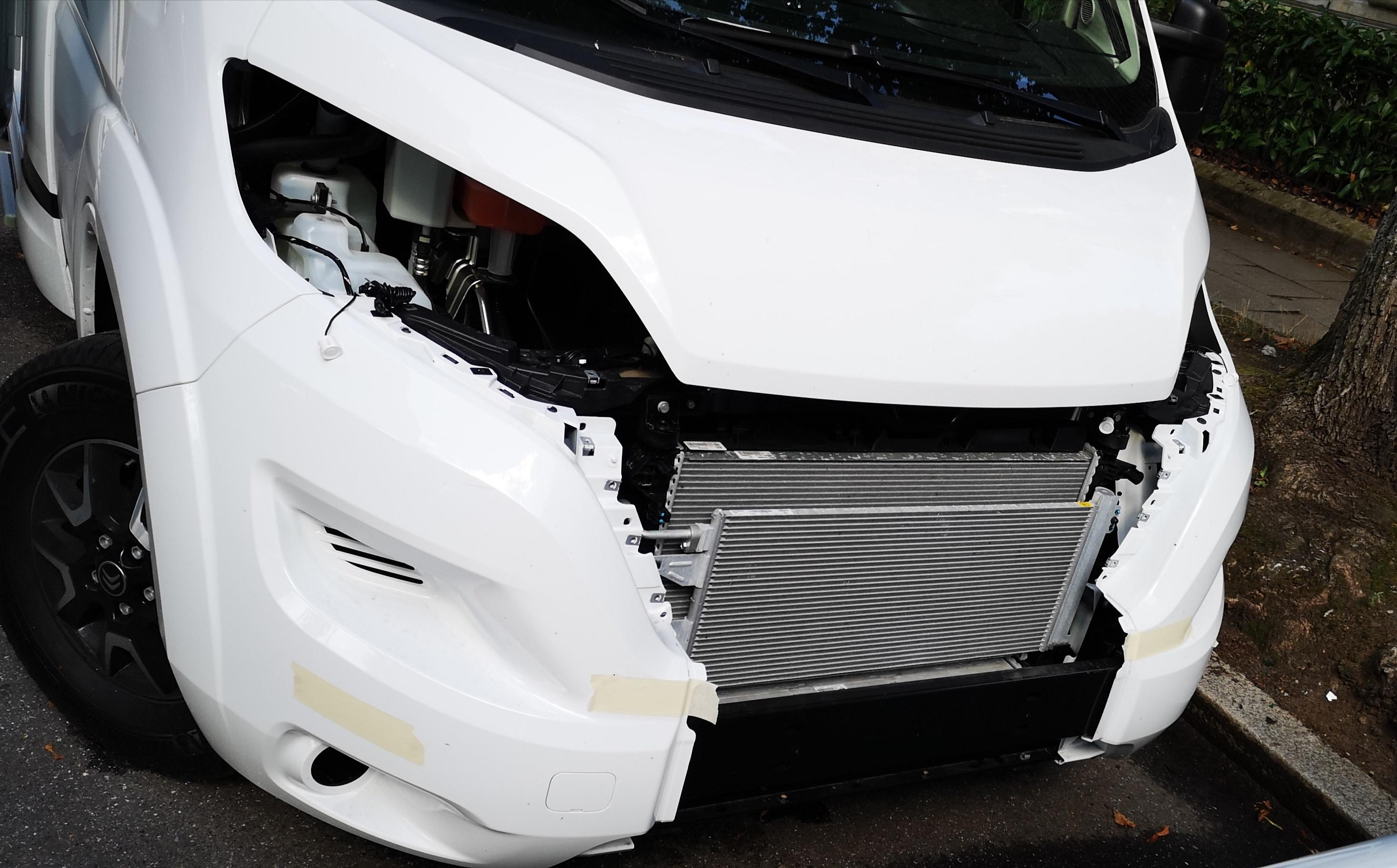

    Ja, hatte die Chromspange mit dem Citroen Logo grade wieder ab, um meine Front-Kamera einzubauen.

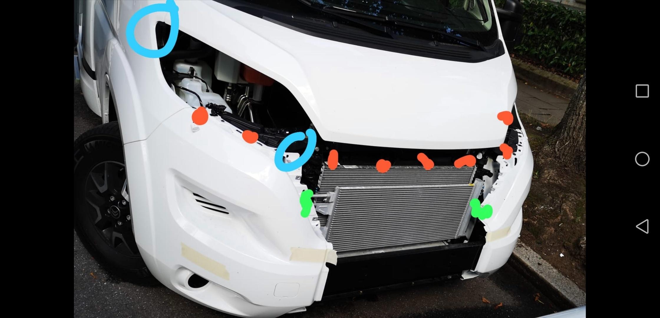

    Demontage ist recht einfach, du brauchst als Werkzeug eigentlich nur einen torx-25 Schlüssel kund 10ner steck bzw. Kreuzschlitz)
    Scheinwerfer demontieren: 2 Torx-Schrauben. 1x an der A-schäule, mit langer schwarzer Pkastik-Verlängerung, 1x zur Mitte (blaue Markierung).
    Kabelverbindung der Scheinwerfer lösen: grauen Plastikring seitlich wegziehen (an der griff-riffelung), Stecker abziehen. Ist etwas fummelig. Scheinwerfer dann einfach etwas zur Seite schieben und rausheben.
    Die ChromSpange ist oben mit 8 Torx-Schrauben fest (rot), siehst du sofort, und ich glaube auch von vorn mit 2 Schrauben (grün). Wenn das alles los ist, kannst du die Spange ausclipsen. Unten ist sie mit haltennasen fixiert.
    Danach sieht dein womo fast so aus wie meins auf dem Foto.
    Dauer der Aktion: keine 10 Minuten.
    Zusammenbau wie ausbau, nur rückwärts.
