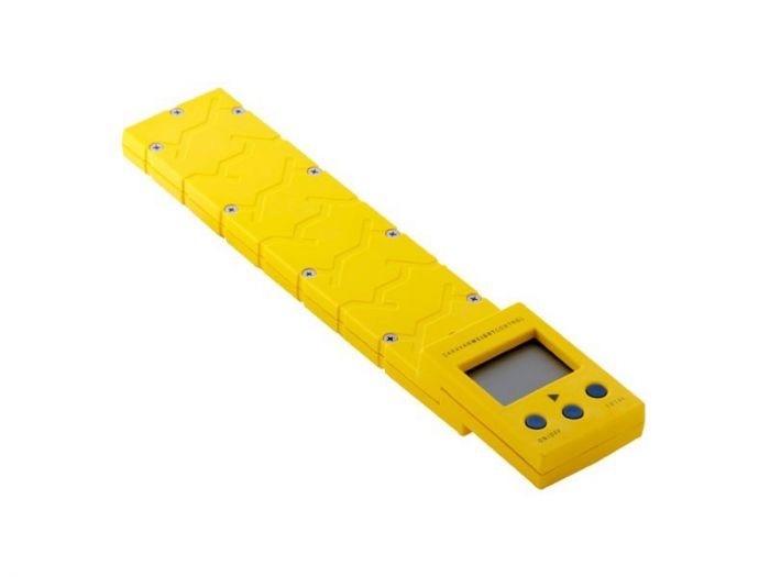

    nachdem man nicht immer die gleiche Ausstattung mitnimmt (zumindest bei mir/uns). Wäre da nicht zur Vermeidung hoher Bußgelder die Anschaffung einer solchen Waage sinnvoll? Hat jemand gute Erfahrungen damit, oder ist das nur ein Spielzeug und zu ungenau?
    Danke und Gruß,
    Andreas
    ich hab mir so ein Teil gegönnt. Für ein besseres Handling habe ich als Holz eine 'Mini-Rampe' gebastelt, dann fährt es sich kontrollierter rüber.
    Nach Erhalt unseres Womo ohne jegliche Zuladung kam ich in etwa auf das angegebene Gewicht lt. Datenblatt. Das gibt ein gewisses Vertrauen in die Messung.
    Allerdings ist die Waage mit max. 3% Toleranz angegeben, was bei 3.5 t immerhin 100kg sind ! Wir machen jede Messung mindestens zwei mal, dann erkennt man schnell 'Ausreißer'.
    Vorteil : schnell, jederzeit beliebige Zuladungen prüfbar, Achs- / Seitenverteilung inklusive
    Nachteil : Kosten, Genauigkeit (s.o.)
