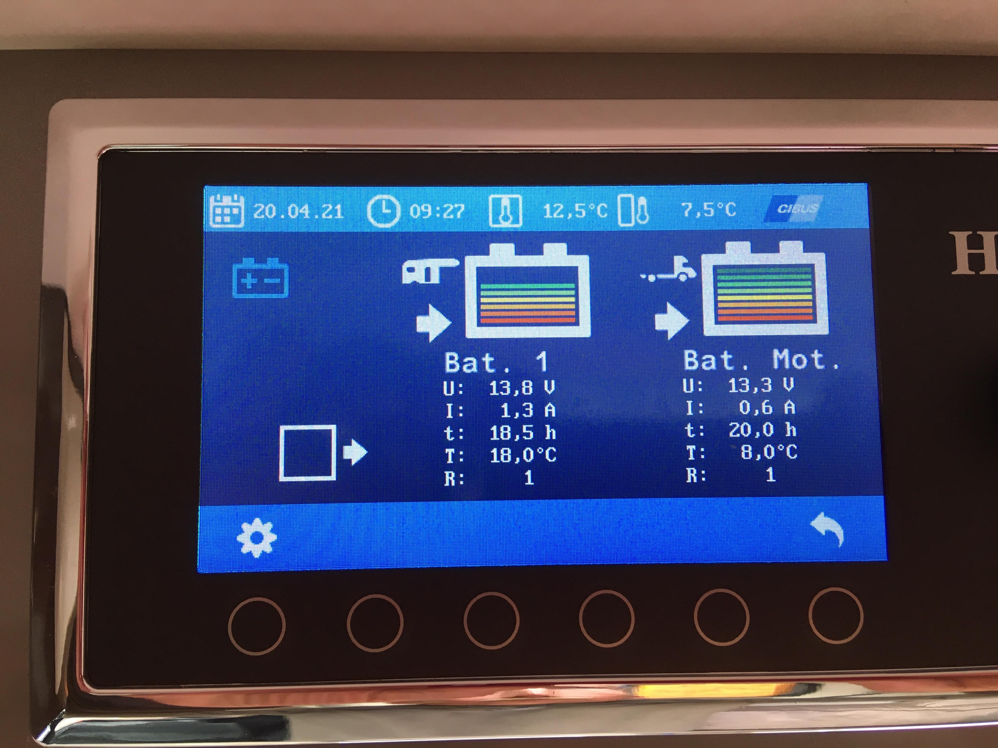

    bin ja ganz frisch dabei und habe gleich mal eine Frage: auf unserem Camper ist von Büttner eine Solaranlage MT 180 CIS verbaut,trotz sonnigem Wetter und keinem Verbraucher
    ,aber offenem Trennsschalter hat es die Aufbaubatterie leergezogen. Nach dem Laden alles wieder gut ,aber die Aufbaubatterie zeigt 12 Grad an, die Bordbatterie 5 Grad.
    Muß ich mir da Sorgen machen ?
    Grüße Dieter
  • Moin Dieter,im ersten Ansatz würde ich sagen, ja – mache Dir Gedanken. Wenn tatsächlich keine Verbraucher laufen und die die Sonne scheint sollte schon Saft auf der Batterie sein - aber leer?Die Grad-Zahlen können schon unterschiedlich sein. Die eine unterm Sitz, die andere im Fussraum – 7 Grad Differenz scheint mir noch ok. Sieht aber so aus als ob die Solar-Zellen nicht laden. Soweit es Dir möglich ist, solltest du mal den Laderegler prüfen, ggf. Sicherungen checken. Wird am TFT (hast du TFT Display?) den angezeigt das die Zellen Strom einspeisen? Ein Pfeil sollte in die Batterie zeigen, natürlich nur dann wenn das Ladegerät vom 220 Volt Netz getrennt ist.Gruß IBI

    Für den Temperaturunterschied kann es 2 Gründe geben. 1. die Einbausituation. Unter dem Fußraum ist es beim derzeitigen Wetter häufig kälter als im Fahrzeug (ist bei mir auch so). 2. Die Aufbaubatterie wurde gerade geladen und ist schon aus diesem Grund wärmer.

    der Temperaturunterschied würde mich erst einmal nicht stören. Die Wohnraumbatterie ist wärmer, aber das Wohnmobil ist sicher durch die Sonne auch ein wenig aufgeheizt, oder?
    Die Fahrzeugbatterie ist ja recht gut abgeschirmt, bis sich die Erwärmung dort bemerkbar macht, dauert es sicher deutlich länger, als unter dem Sitz, wo die Luft zirkuliert und Elektronik sogar noch in unmittelbarer Nähe Wärme erzeugt.
    Somit sieht das momentan alles recht normal aus, denke ich.
    Kannst Du feststellen, wo die Ladekabel vom Solarregler aufgelegt sind? Wenn die Plusleitung direkt auf den EBL gelegt ist, wird bei offenem Trennschalter nichts am Akku ankommen.
