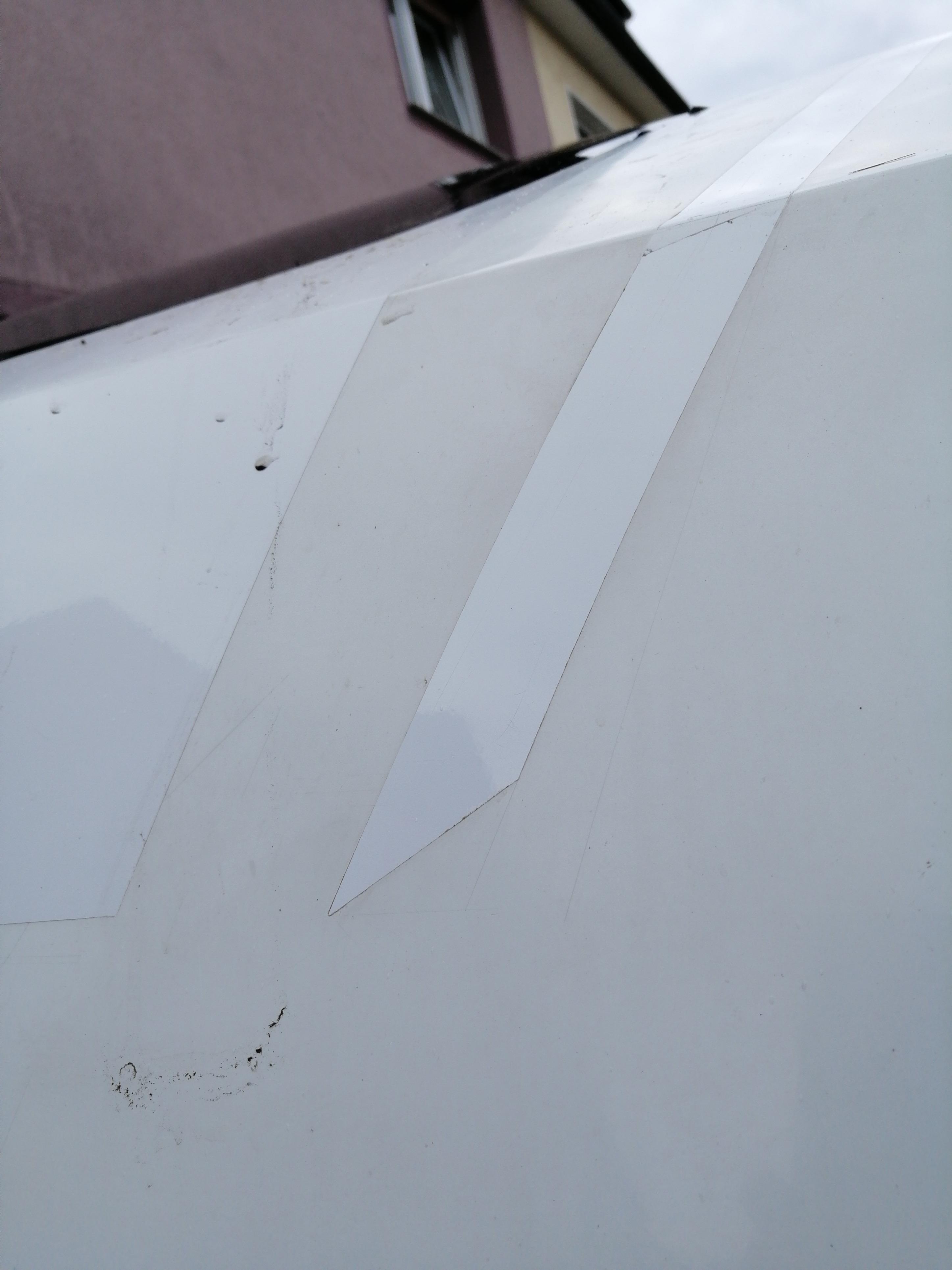

  • Müsste ein paar Aufkleber entfernen da diese mit den Jahren gealtert und spröde sind. Darunter ist der Lack wie neu (klar, war ja gut geschützt), drum herum sieht älter aus.
    Meine Standartputzmittel helfen nicht, möchte aber gerne eine einheitliche Farbe haben.
    Frage an die die es evtl. wissen:
    Welches Mittel erfüllt mir meinen Wunsch???
    Probiere es mal mit schleifpolierpaste (lackierzubehör). Damit gleiche ich Lack Unterschiede an bzw. poliere sprühnebel weg oder Matt geschliffene lack Partien wieder auf Hochglanz (ich lackiere rennrad-rahmen).
    Klappt eigentlich immer.

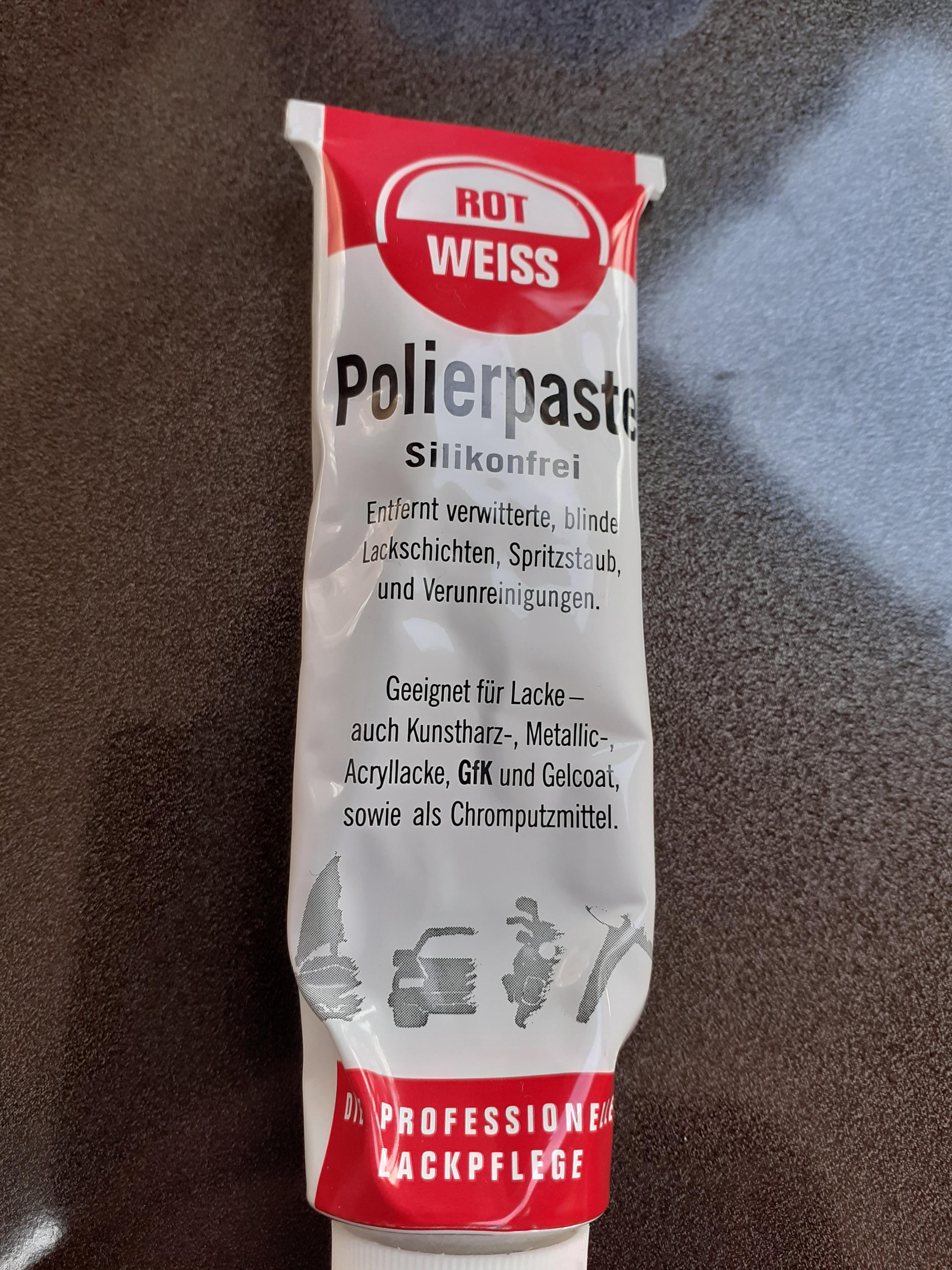

    Ach ja, ich nehm meist die paste von rotweiss.

    Hast du es schon mit einer Politur versucht.

    Versuche es mal mit Lackreiniger und anschließender Politur.

  • Jep, Standartpolitur hat versagt.
    Werde mal die von Rainer(der scheint ja Lack Profi zu sein) testen.
    Bin echt gespannt und werde drüber berichten.

    versuch es mit der Politur

  • 👍 genau die hab ich auf Anraten vom Rainer bestellt. Sollte morgen kommen. Hoffe ich. Bin gespannt ob's der Bringer ist
    Danke für den Tipp

    Aber das ist auch mit Vorsicht zu machen.
    Ich hab es bei mir auch gemacht und es ist das passiert was man nicht unbedingt möchte.
    Der Lack ist sehr dünn auf dem Fahrzeug und der war dann bei mir an einer stelle weg.
    Jetzt ist da das blanke metal und es bedeutet ich muss das neu Lackieren .
    Unsere Hobbys sind nicht wie Rolls oder andere Edelmarken Lackiert .
    Also aufpassen.

  • Danke für den Hinweis Hellmann, werde ihn beherzigen und erstenmal per Hand und nicht mit 'ner Maschine drangehen.
    Bei mir ist's der Vorbau, der ist aus ( ups, das weiß ich selber nicht so genau 😣), ich sag einfach mal "Kunststoff" 😁
    Die Ingolstädter haben daher eine Politur benannt die auch für GFK und Gelcoat geeignet ist.
