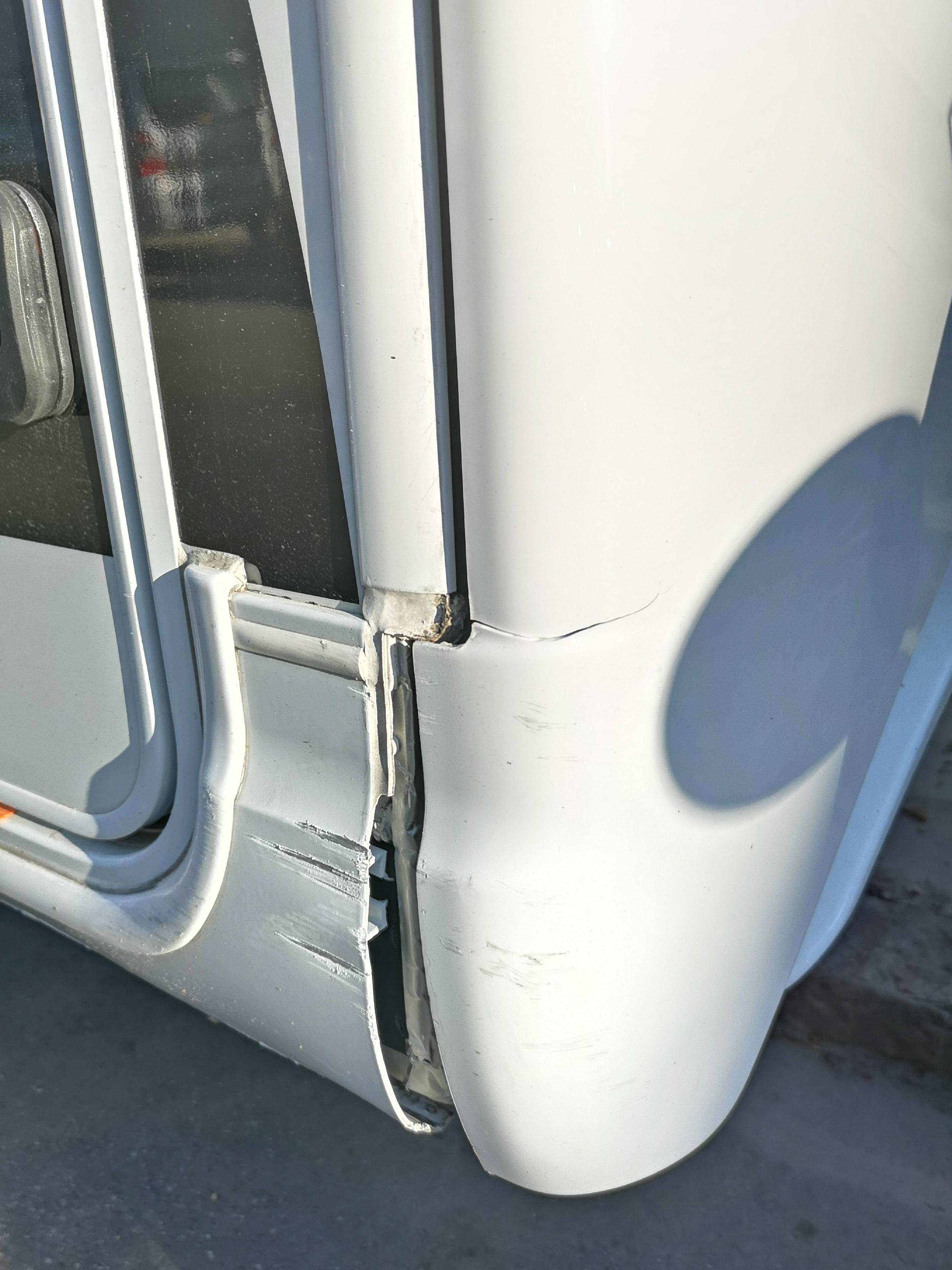

    Hab mir leider vor einiger Zeit beim rangieren in einer engen Einfahrt meine Heck-Stoßstange beschädigt.
    Blöd, kann aber passieren.

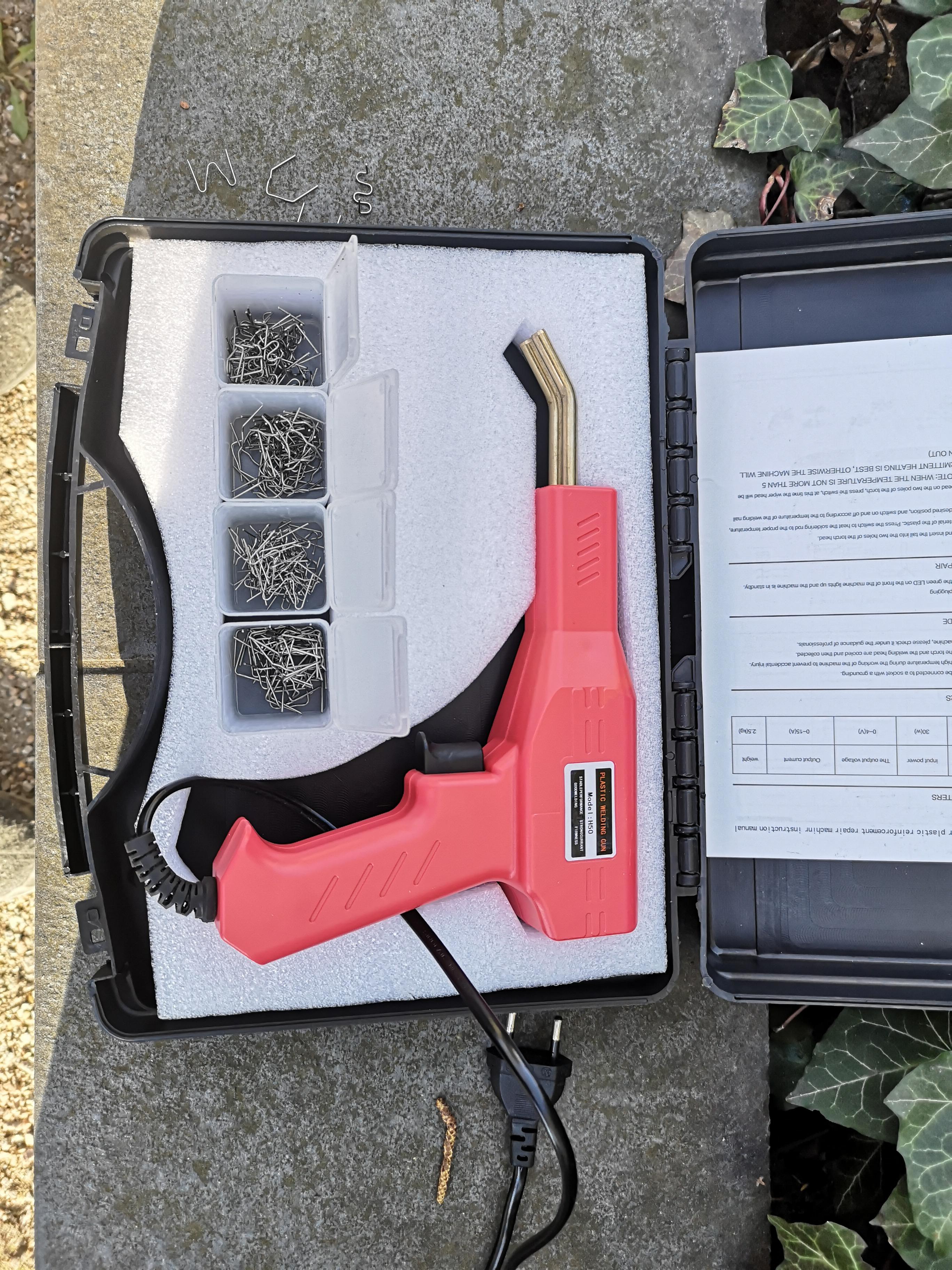

    Für die Repa des Risses hab ich mir bei Ali ein Kunststoff-Schweissgerät gekauft.

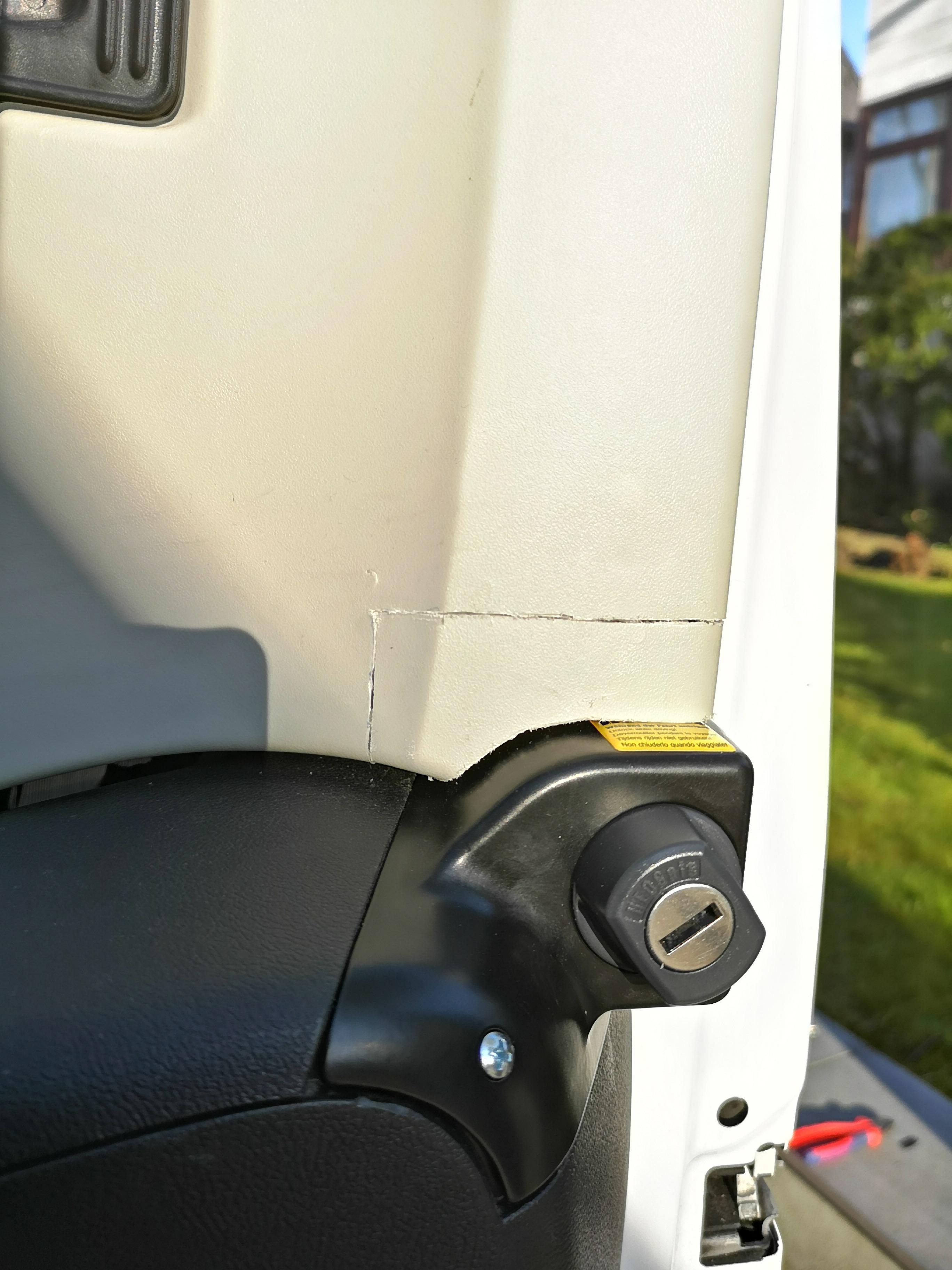

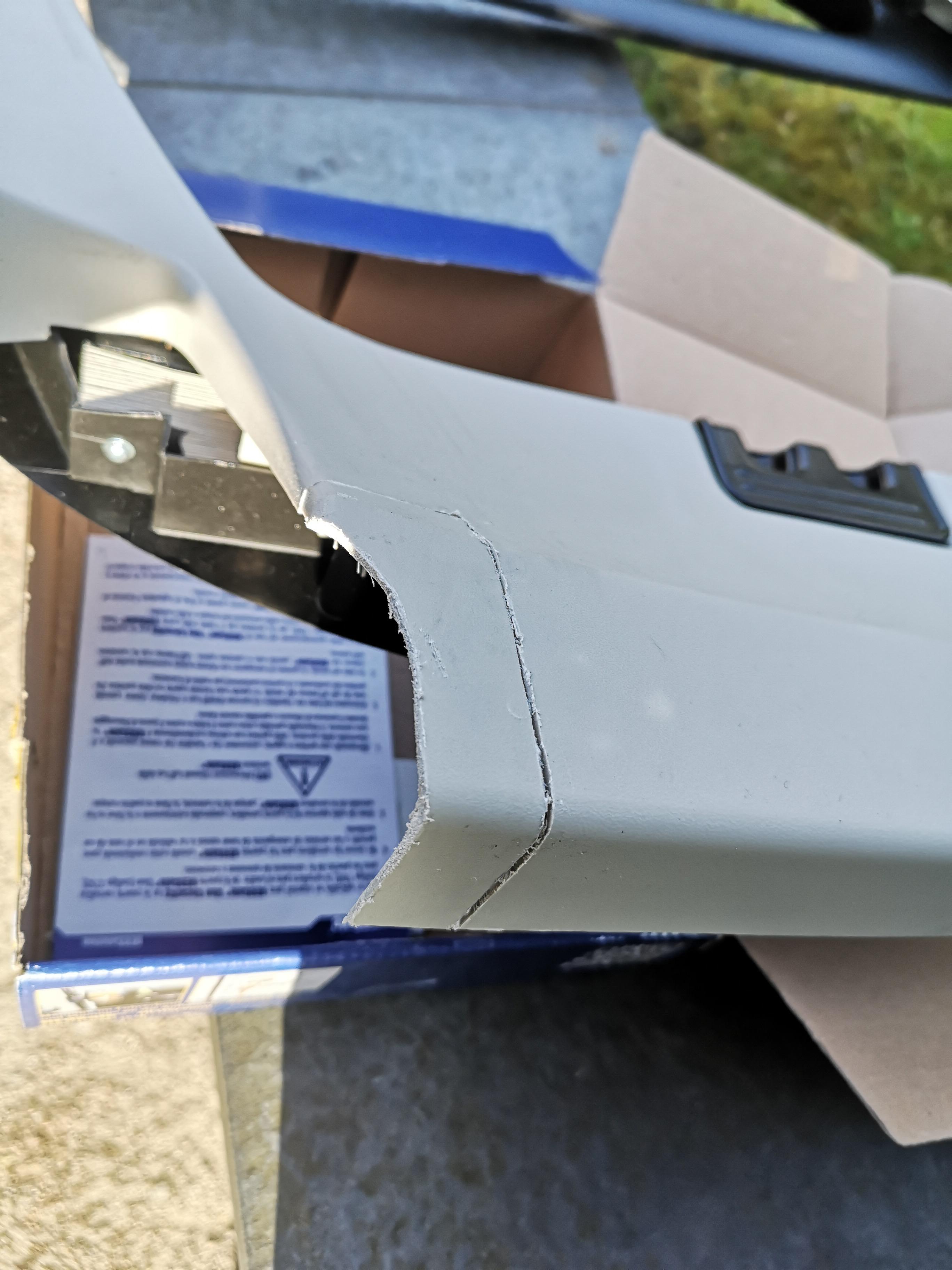

    Nun hab ich heute meine Heo-Locks vorn eingebaut und, wie ich es leider gern mache, idiotischerweise das Remis-System falsch (nämlich viel zu weit) ausgesägt.
    Und das auch noch auf der Beifahrerseite, meine bessere Hälfte wird toben.

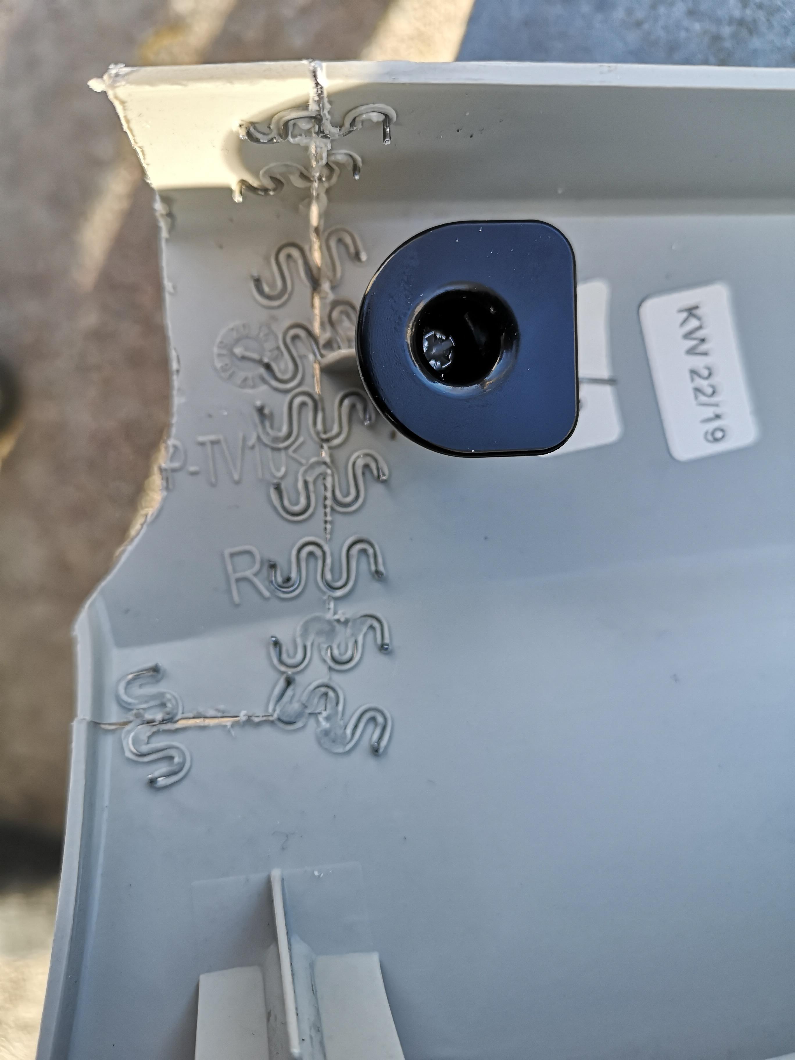

    Da fiel mir das Schweissgerät ein. Das zu gross ausgesägt Stück passend gemacht, eingepasst und geschweißt....
    Und schon ist der Schaden nicht weg, aber begrenzt:
    Leute, das Set ist der Hammer! Kostet unter 20€ und wirkt wunder!
    Wenn jemand einen tip hat, wie ich die nahtstelle noch besser kaschieren kann freue ich mich über Hinweise. Spachteln & lackieren ist schon in Überlegung. Aber vielleicht gibt's ja noch nen anderen tip?
  • Ihr Kunststoffschweißgerät gefällt mir sehr gut, vor allem, wenn es gut funktioniert.
    Wenn Sie Alis Link perfekt einbinden....
    Ich weiß, dass ein Kunststoff in einem Glasgefäß mit einem Spritzer Dichloro und ein paar Tage abgedeckt, einen perfekten Kleber für diese gleiche Art von Kunststoff machen.
    Eine andere Lösung ist Bodypainting-Paste, mit Liebe schleifen und lackieren.
    Zum Wohl.

  • Hallo Cargol,
    Das hier wäre der link zum schweissgerät:
    https://a.aliexpress.com/_ms2aGdF
    Ansonsten suche mal nach plastic Welding machine, da gibt's diverse verschiedene.
    Das mit dem Dichloro probiere ich mal aus, danke für den Tipp .
