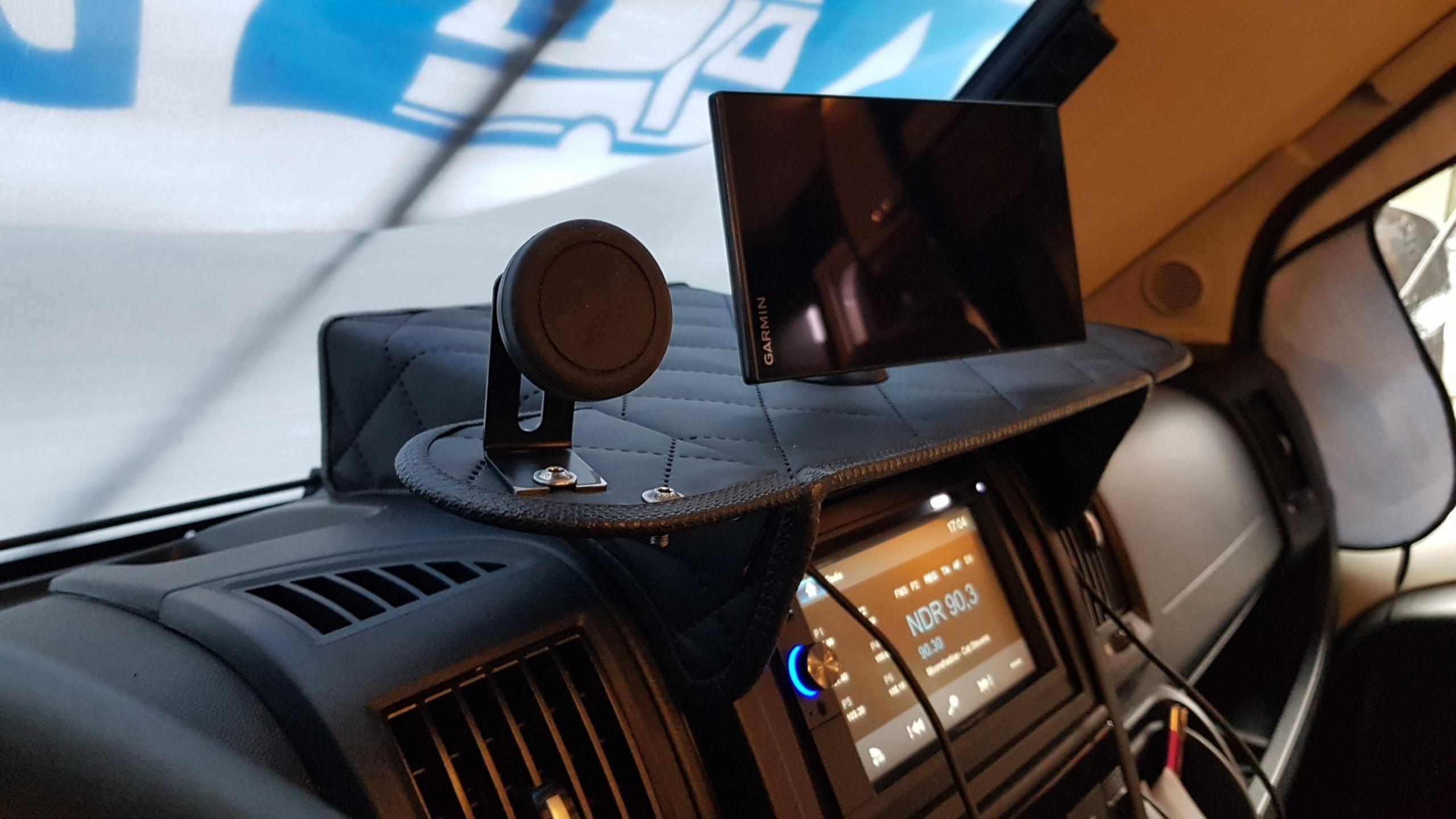

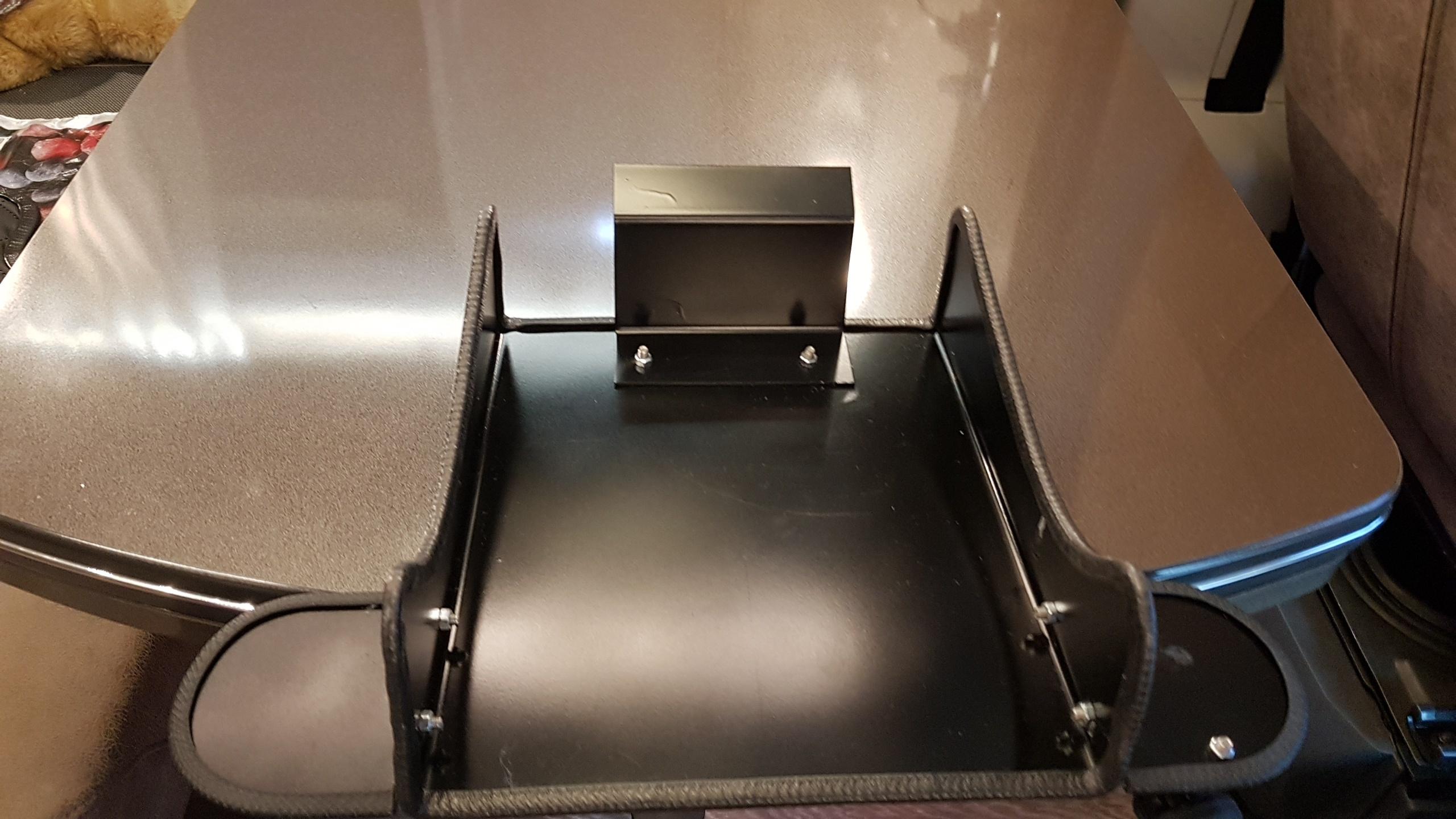

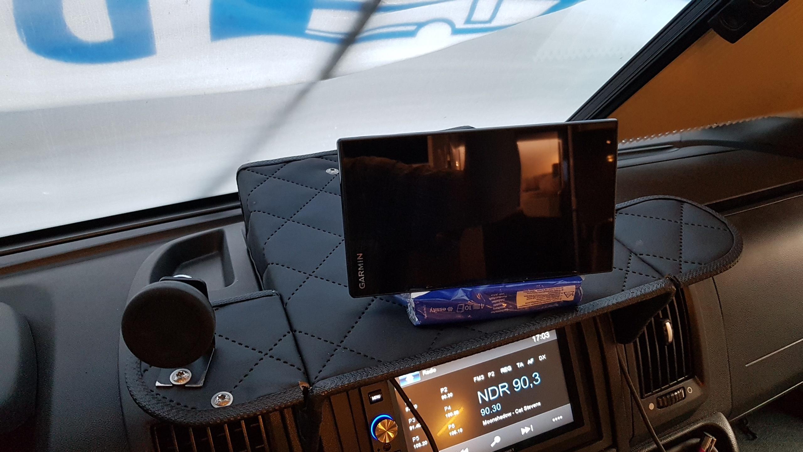

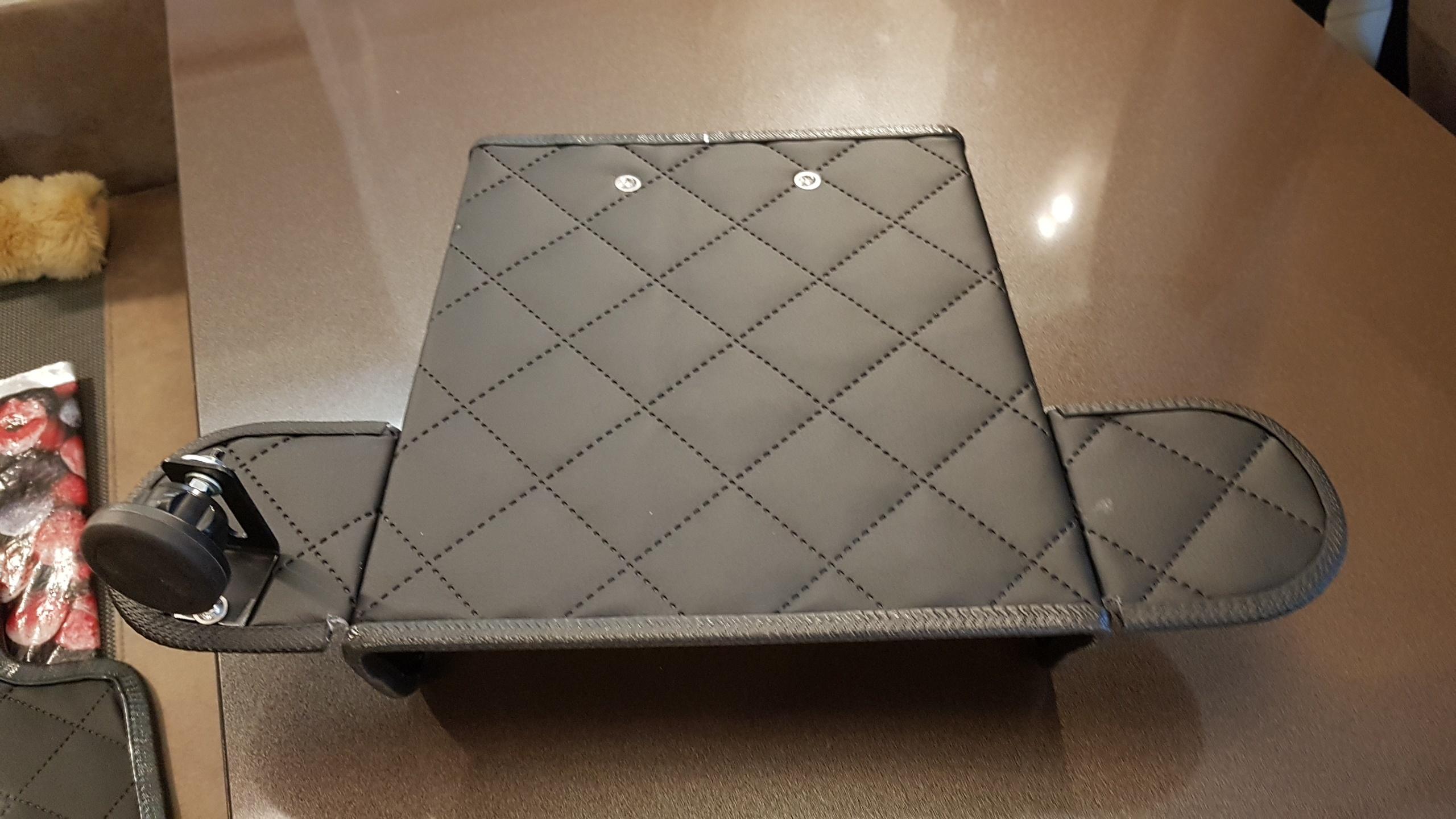

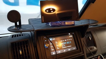

  • Hallo Rainer, traurig aber wahr, für die Navigation gibt's nichts besseres als Google Maps. Ich fahre jeden Tag 2 Mal durch den Elbtunnel und vertraue nur Google. Google zeigt dir Behinderungen, Baustellen und Einschränkungen an, die bei anderen Systemen nicht erfasst sind. Leider einfach perfekt. Deswegen gibt's nur eine Lösung, Smartphone Halterung bauen oder kaufen und mit korrekten Informationen in den Urlaub fahren. Viele Grüße aus Elstorf von Ralf.
  • Hi Ralf,
    Cooles teil und wie immer äußerst akkurat gefertigt!
