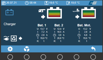

    unser Optima Ontour Edition hat die ersten beiden Ausflüge hinter sich gebracht. Es funktioniert alles allerdings wird die vom Werk verbaute 2. Batterie nicht im LCD Panel angezeigt. Laut Bedienungsanleitung (Anh.) sollten beide Aufbaubatterien angezeigt werden. Bei uns wird nur Bat. 1 angezeigt.

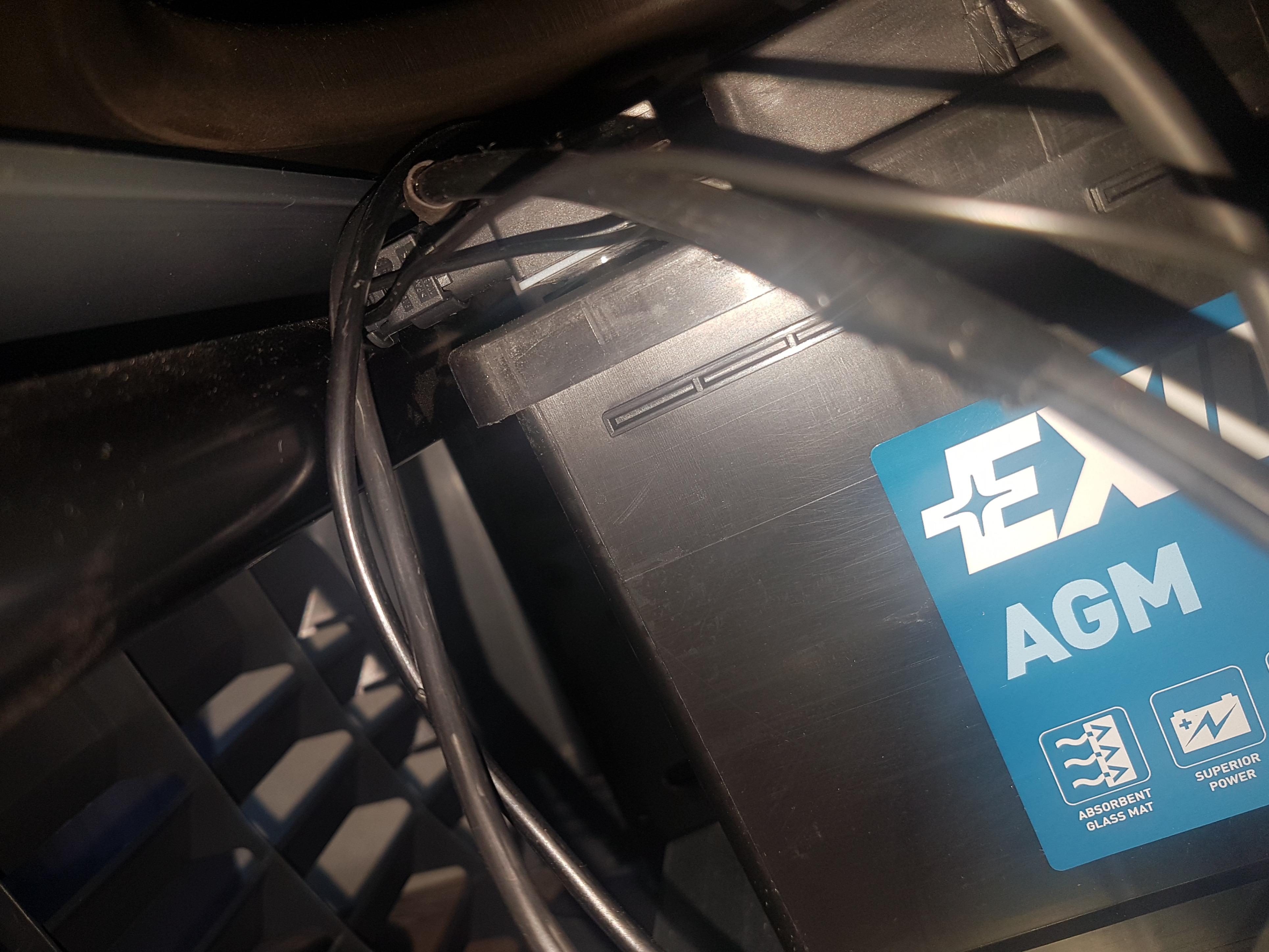

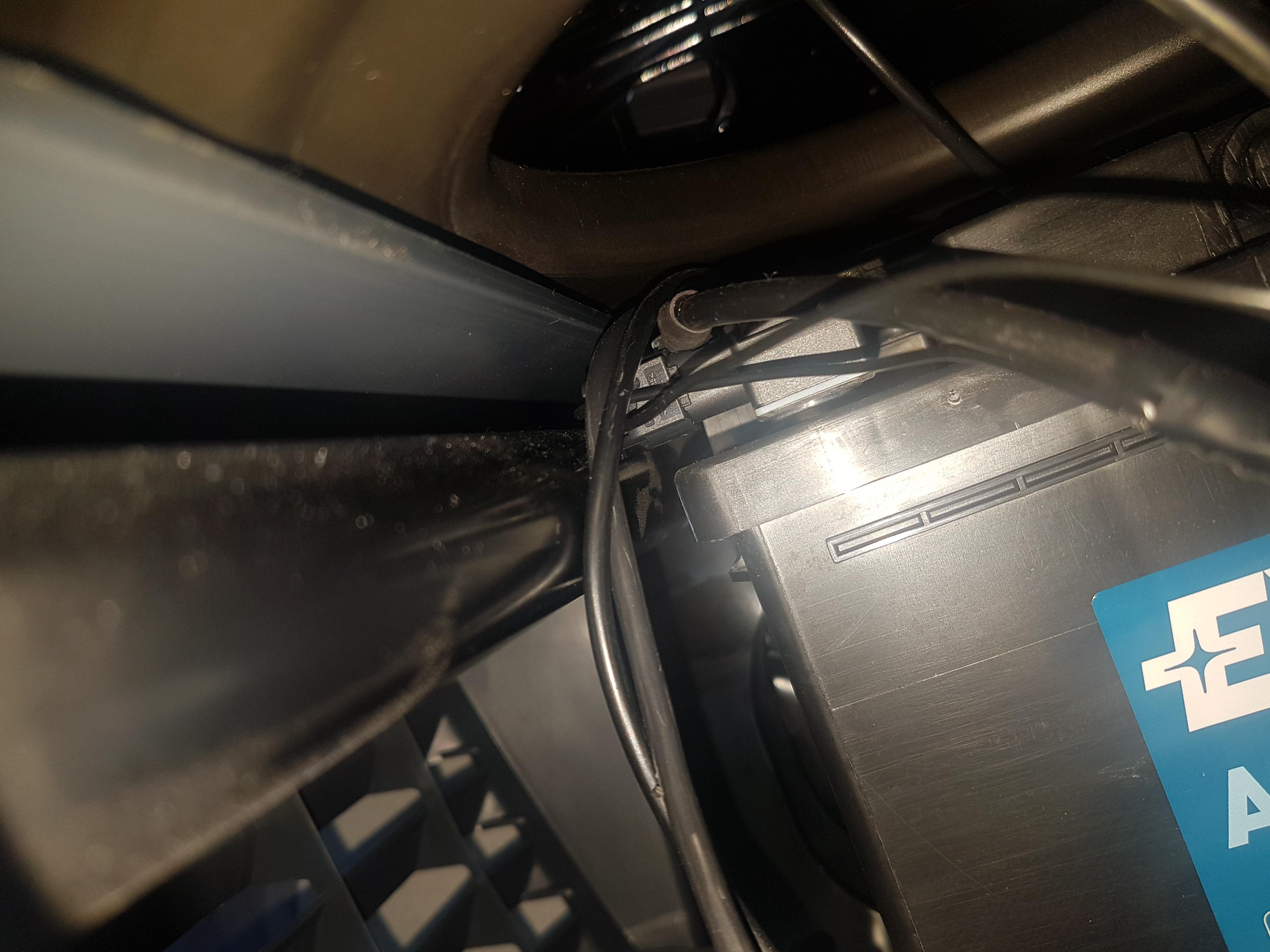

  • Ich habe heute mal mit dem Messgerät alles überprüft.Beide 50 Ampere Sicherungen an den Batterien sind ok. Sowohl die Leerlaufspannung als auch die Ladespannung bei laufendem Motor sind an beiden Batterien identisch.D.h. die 2. Batterie ist parallel geschaltet und wird auch geladen. Ich denke es liegt daran, dass kein Shunt-Widerstand an der 2. Batterie verbaut ist, zumindest habe ich keinen entdecken können (s. Fotos). 3F50DCCB.jpg
  • Hallo Michael,
    die beiden unteren Bilder scheinen mir vom gleichen Akku zu sein. Da ist ein Shunt am Minuspol zu sehen.
    Hast Du auch noch eines von Minuspol der zweiten Batterie?
