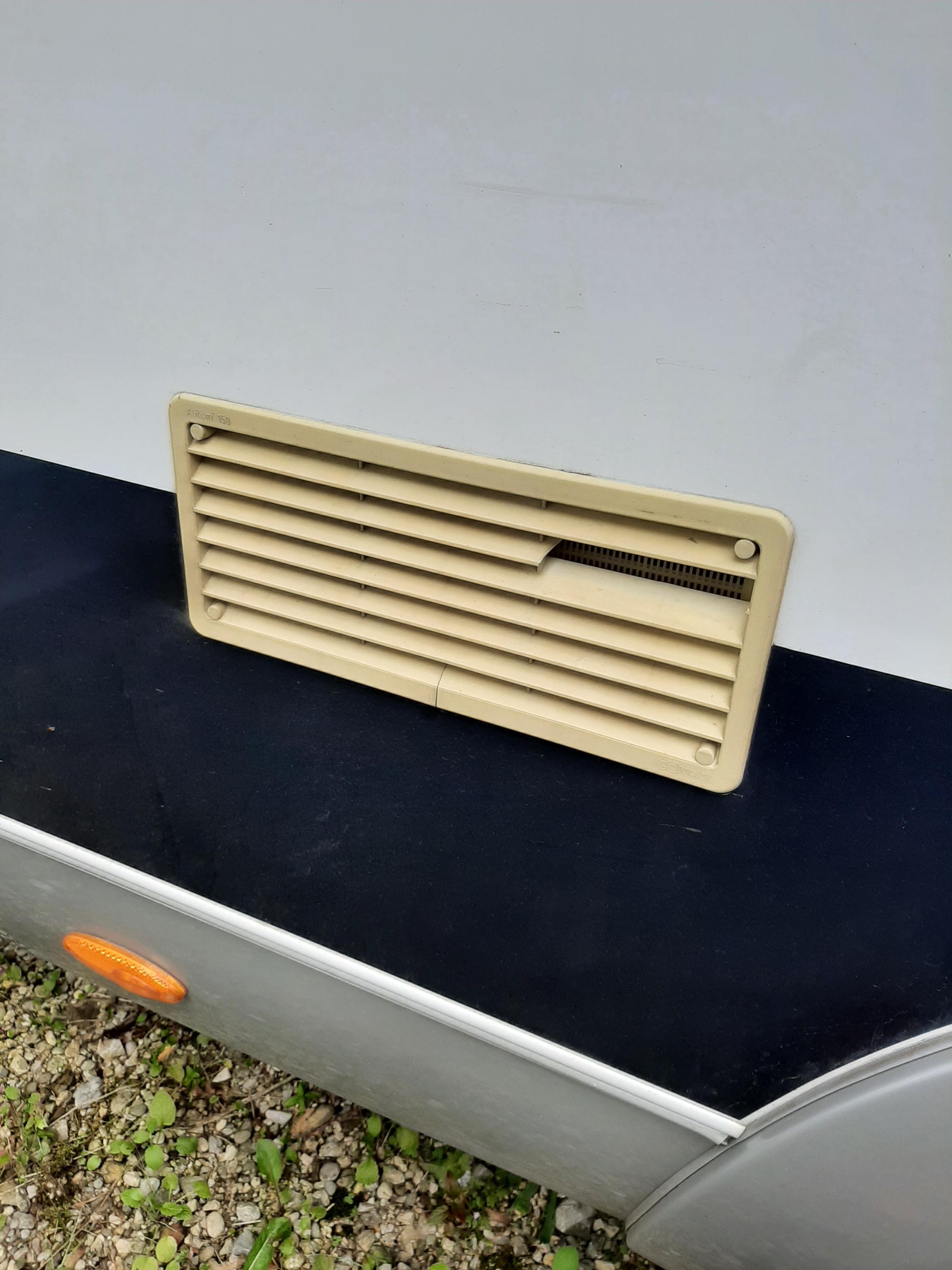

  • Hallo ins Forum,
    Das Luftgitter bei meinen Hobby Van 50 GS ist leider leicht Zerbrochen.
    Jetzt suche ich Ersatz dafür.
    Leider finde ich nichts passendes.
    Habt ihr vielleicht noch eine Idee wo man dass Orginale bekommen könnte.?
    Danke Euch.
    Grüße Georg
    Leidenschaft verbindet.!!!

  • Nochmal Servus ins Forum,
    Hab jetzt noch dass passende DEKASEAL 8936 gekauft zum abdichten.
    Könnt ihr mir vielleicht noch ein paar Tipps geben wie ich am besten es machen kann.?
    Mir geht's um die Menge was da an Dekalin ran muss.
    Ausbau vom alten Gitter ging problemlos von Stande.
    Danke für eure Antworten
  • Moin, eine mäßig dicke Raupe reicht. Die Matsche sollte beim Andrücken bis zum oberen und unteren Rand des umlaufenden Randes gequetscht werden. Der Rand des Gitters sollte knapp aufliegen. Die Matscjhe verhindert nach dem Anziehen der Schrauben das Scheuern auf der Aluhaut.
