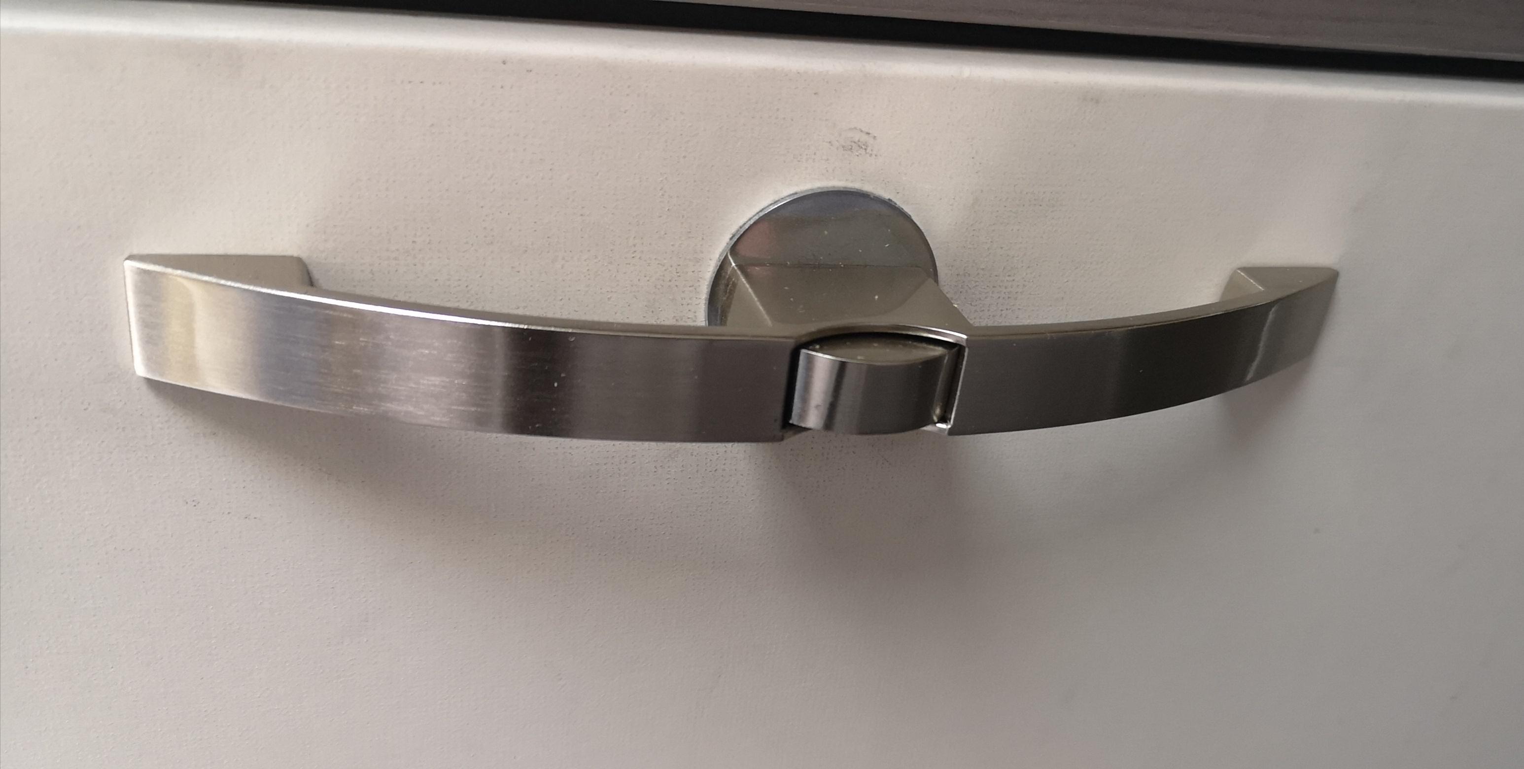

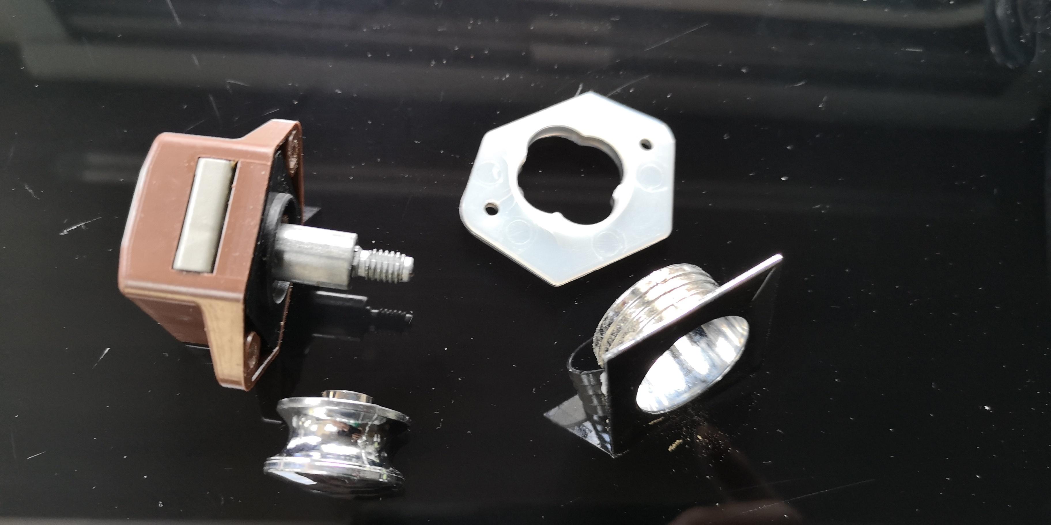

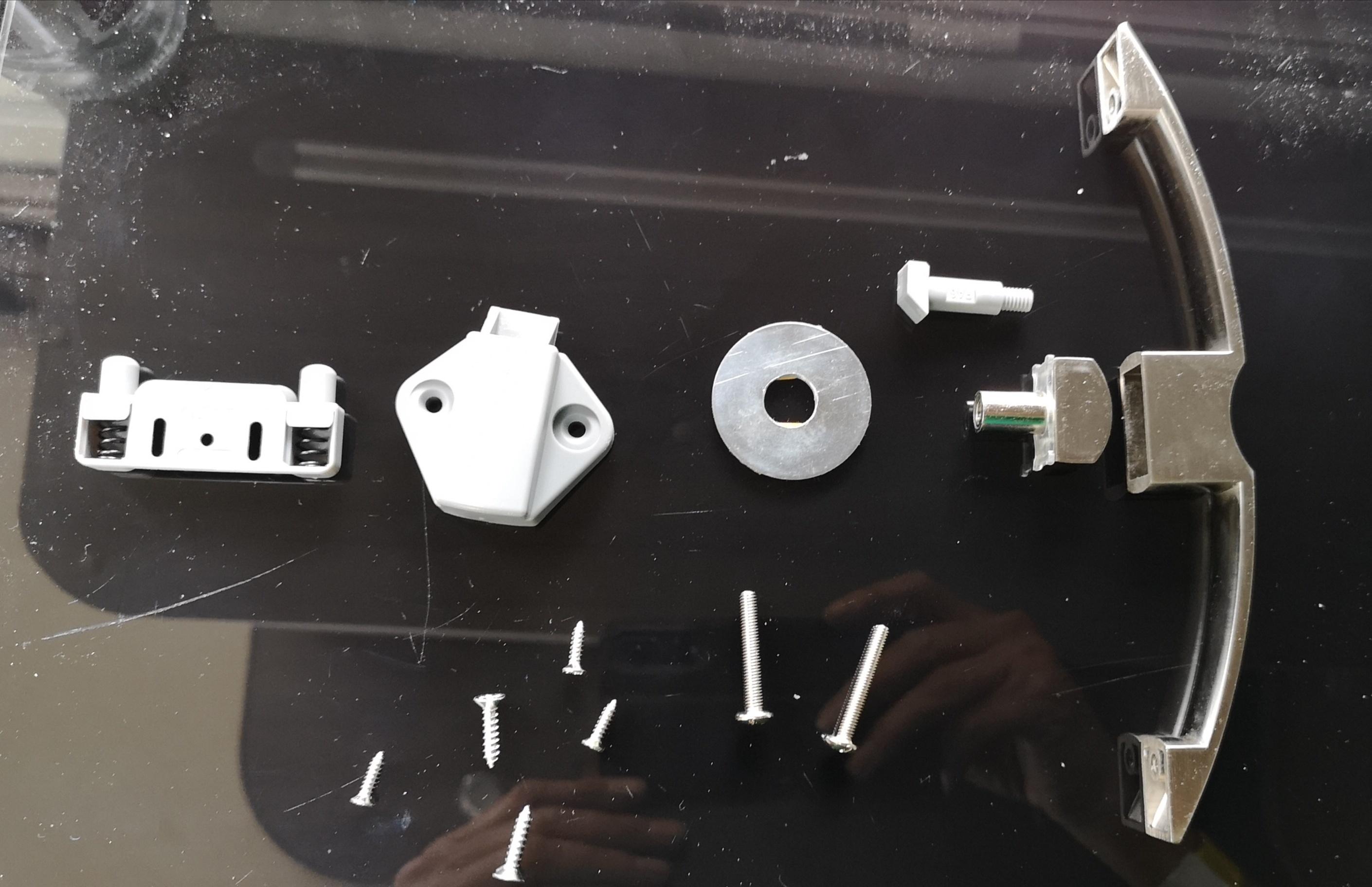

  • Moin Wolfgang,
    Nachdem mir das auch 2x passiert ist, hab ich das push-lock gegen einen spangengriff getauscht.
    Pushlock raus:
    Spangengriff besorgt

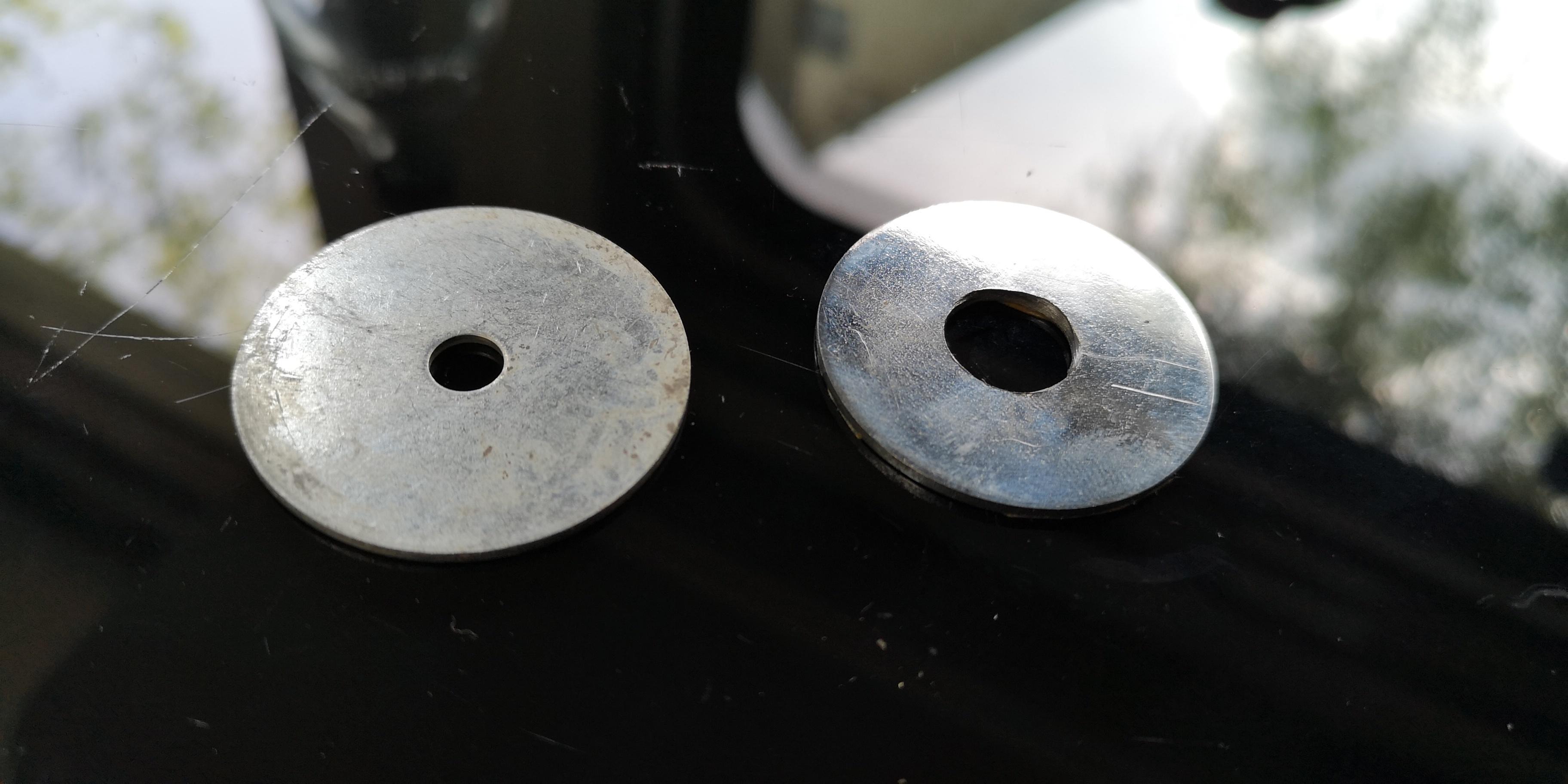

    Um das Loch vom alten Pushlock zu verdecken, grosse Unterlegscheibe besorgt und die Bohrung vergrößert:
    5mm-Löcher für die neuen Befestigungsschrauben bohren, fertig.
    Der Rastblock im Schrank korpus kann unverändert drinbleiben.
    Ich hab den Griff bei Ali Express in China bestellt, sehr stabil und mit 6€ incl Versand recht günstig, dauert aber auch gut 6 Wochen Lieferzeit.
    Die selben Griffe gibt's aber auch bei Camping Wagner, Obelink, Ama*on, eb*y etc.
    Beispiel: https://www.amazon.de/dp/B07BJ…lt_i_S7100VWBGWQ7N24FPXHS
    Kannst dir auch die Oberfläche aussuchen, ich hab Edelstahl gebürstet genommen. Seit dem nie wieder Stress mit rausknallenden Schubladen gehabt.
