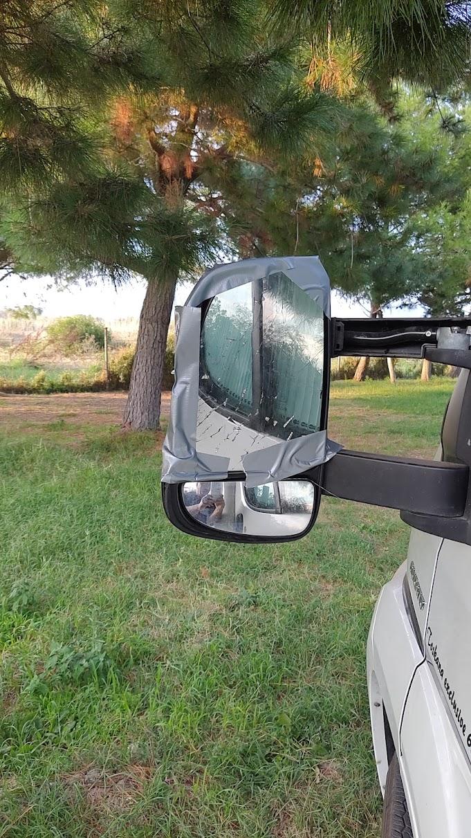

  • Hi, mir wurde im Urlaub der Linke Seitenspiegel abgefahren. Habe mir bei Ebay einen neuen bestellt (elektrisch, ohne Heizung) für meinen Ducato 130 Multijet, langer Arm (23cms).
    Hat jemand eine brauchbare Anleitung wie ich den kompletten Spiegel wechseln kann?
    Die "Arme", sind noch dran und mir wäre am liebsten wenn ich die neuen "Arme" und Spiegel ersetzen könnte. Im Internet habe ich was gefunden, und der hat den neuen Spiegel von innen dran machen müssen. Hat ziemlich kompliziert ausgesehen.
    Gruß Michael

    Plastikschale, Blinker und Glas sind alle kaputt, nur der "tote Winkel Spiegel" hat überlebt.
    Das Video von oben habe ich gesehen und fand den Ausbau der Innenverkleidung etwas kompliziert. Aber ich probiere es und dann hilft mir ja noch die Dokumentation "ducatoschrauber ..".
