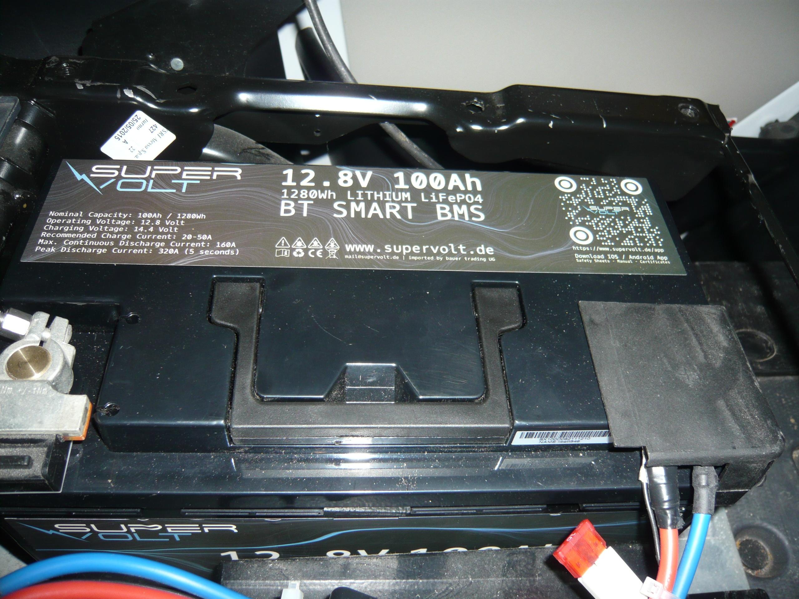

  • Guten Morgen
    ich habe mir eine von Supervolt 100AH eingebaut
    es passt aber auch die mit 150 AH unter den Beifahrersitz
    Leider nicht immer verfügbar.

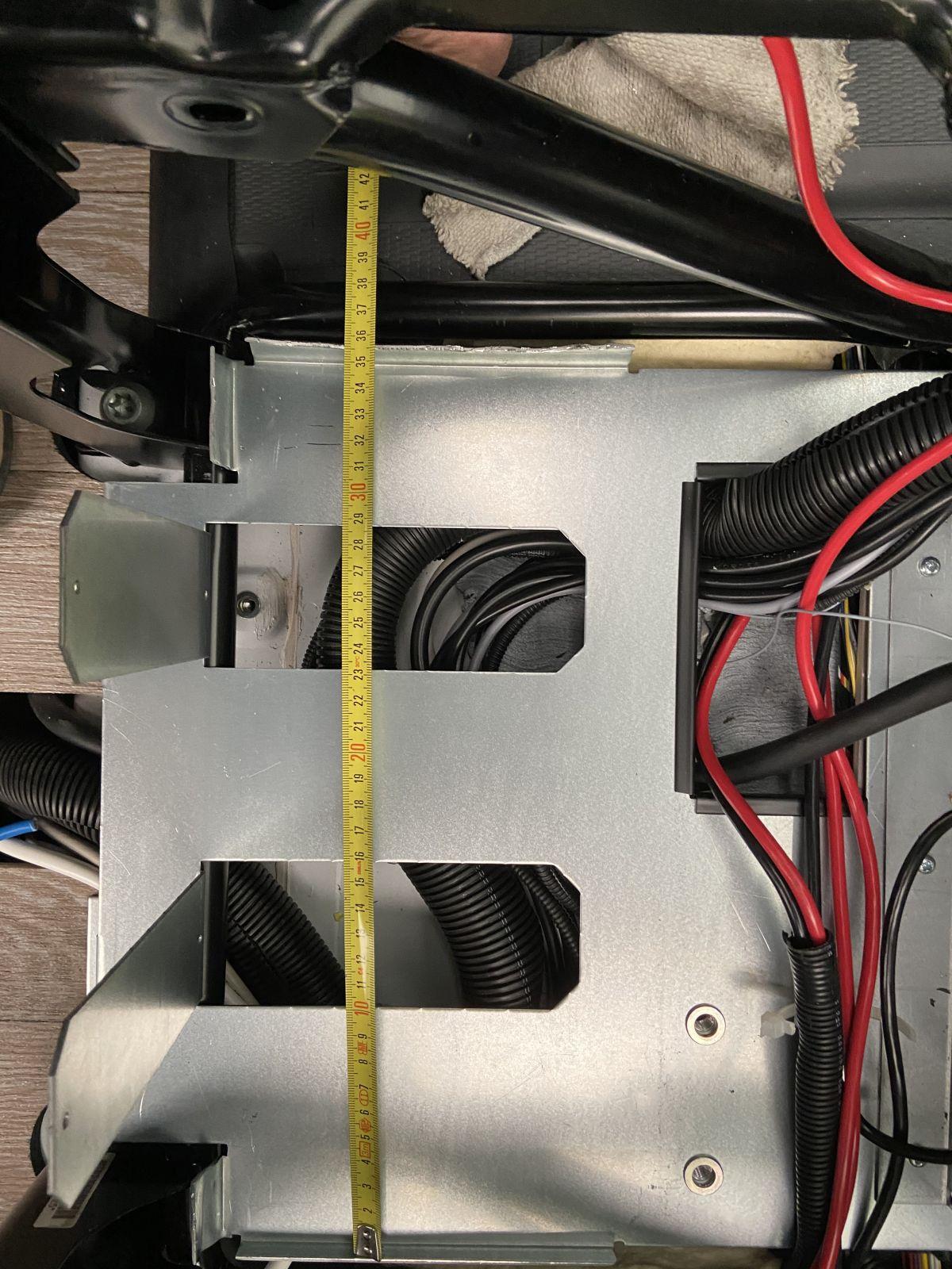

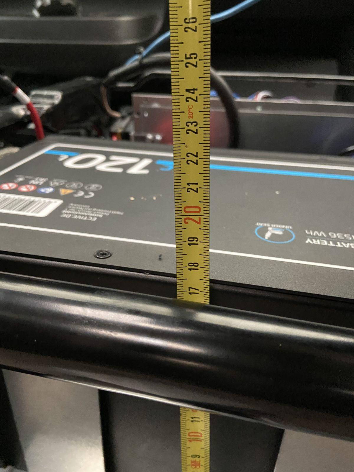

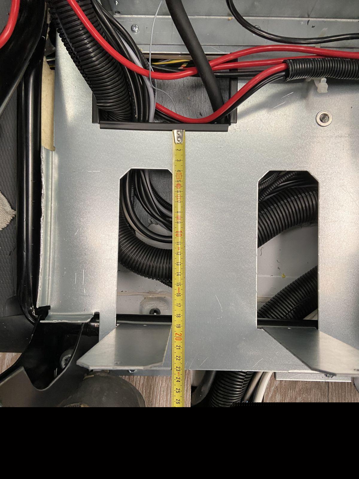

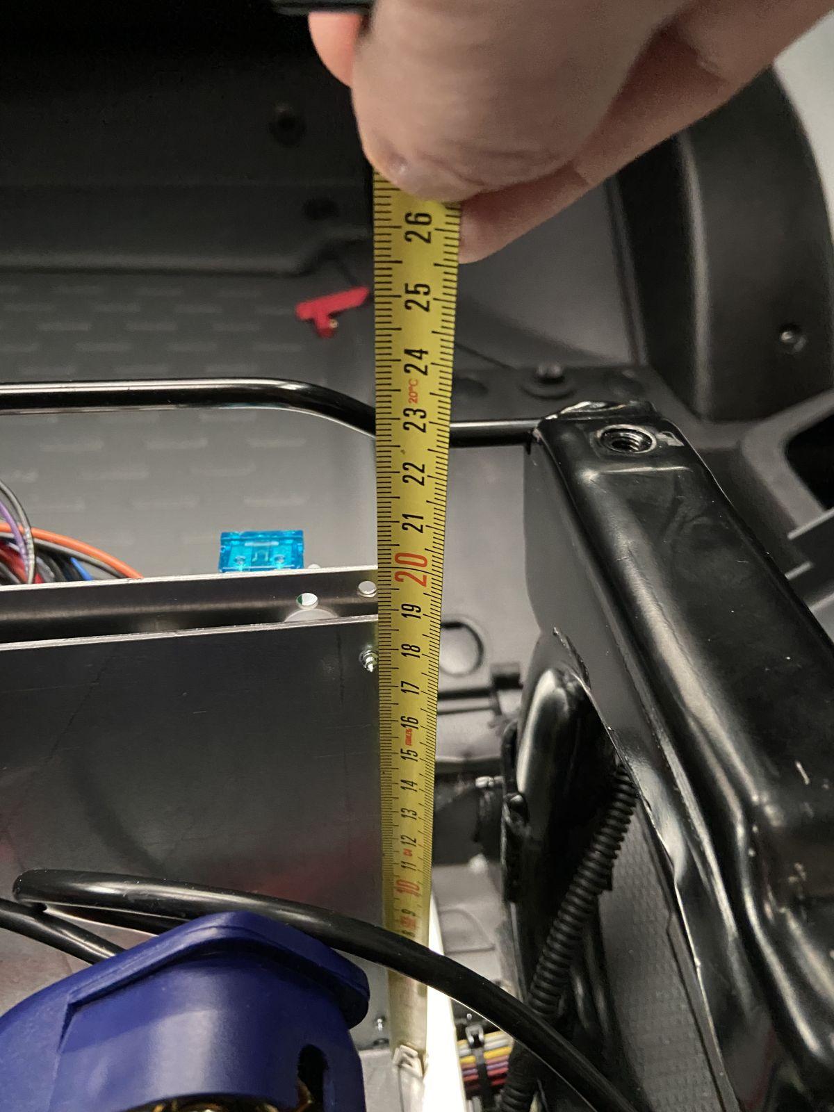

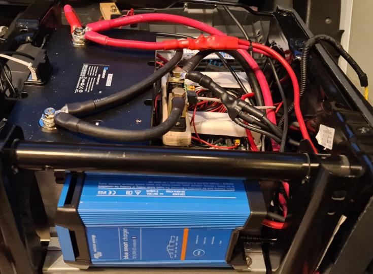

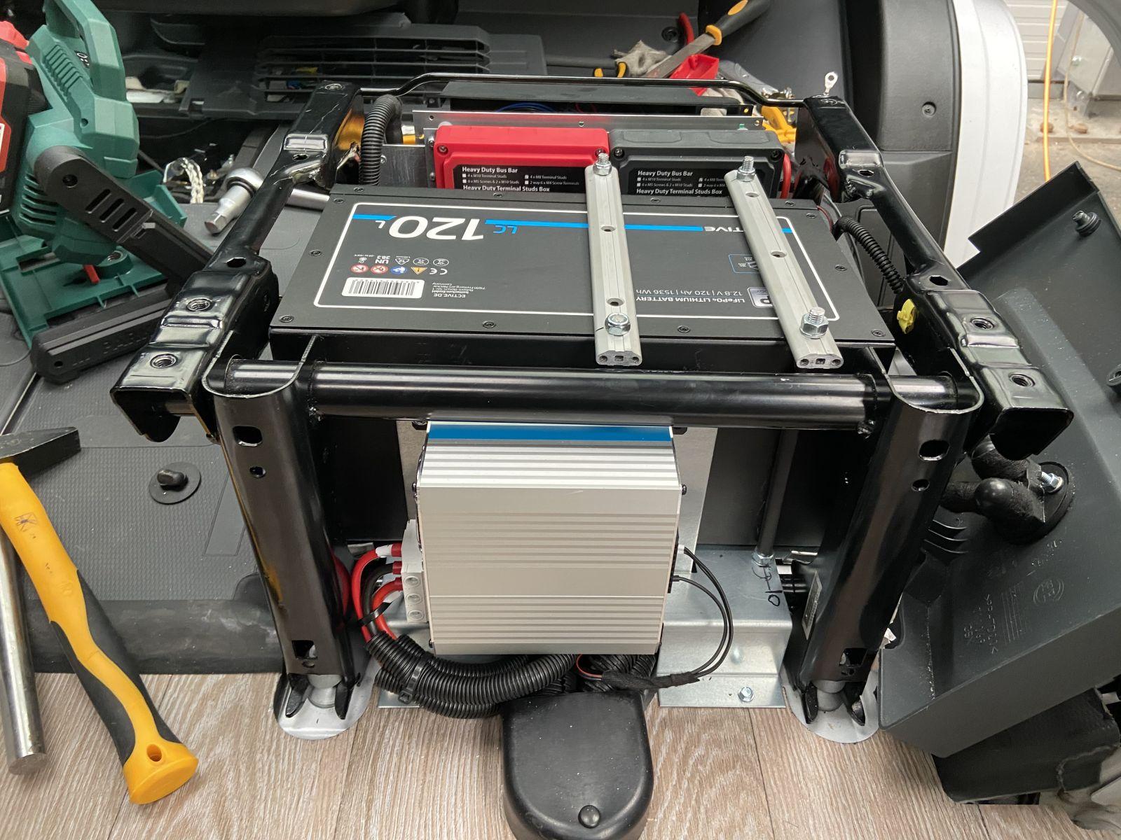

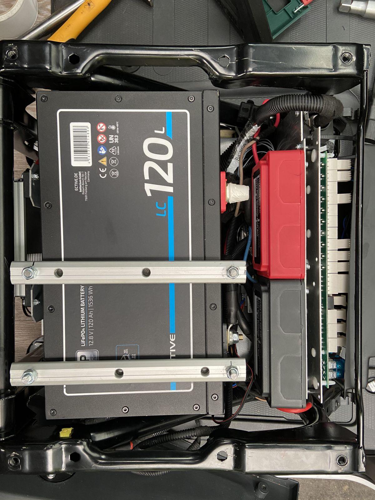

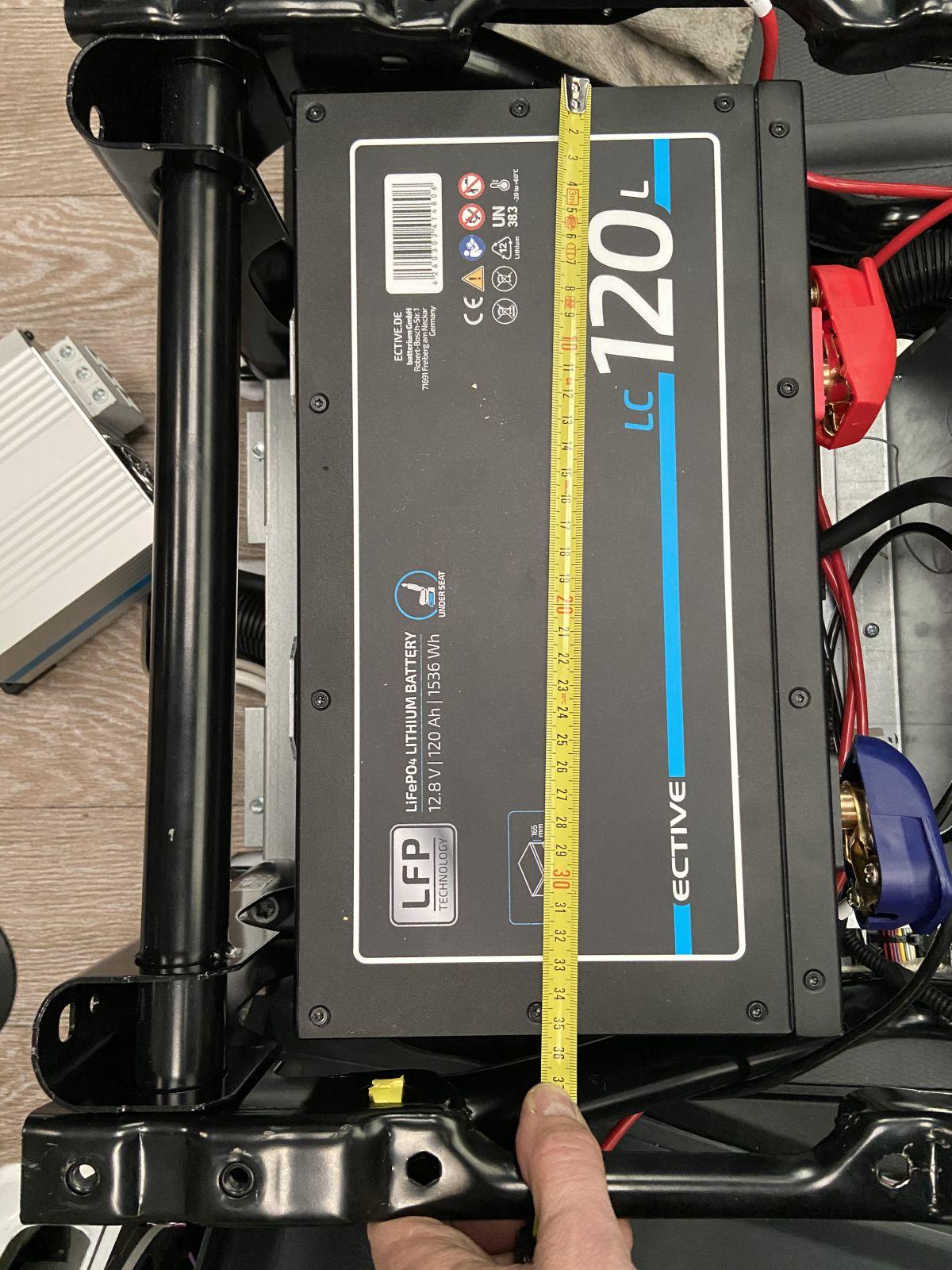

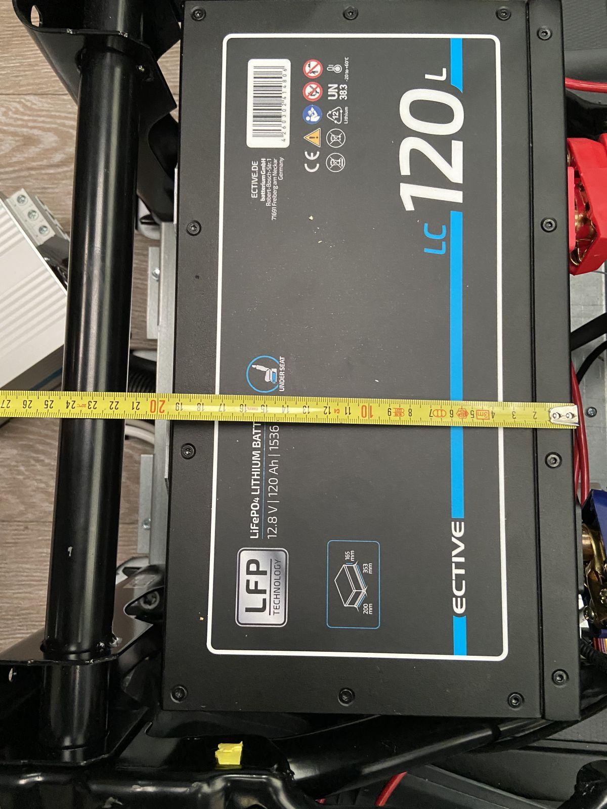

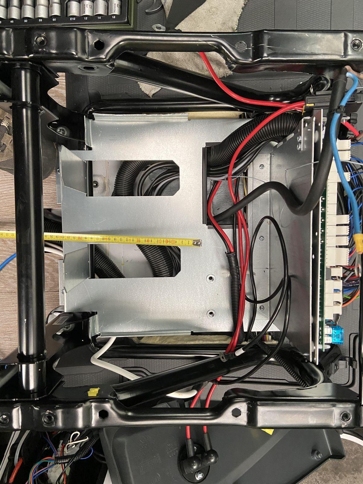

  • Hallo Oliver,
    Anbei ein paar Fotos mit Maßband von meinem Untersitzumbau.
    Ich habe zwar einen Ontour Editon, aber der Sitz ist der selbe.
    Wenn du eine Batterie mit DIN Abmessungen nimmst, kannst du einfach tauschen.
    z.B.:
    https://cs-batteries.de/Lithiu…ersitz-Batterie-12V-100Ah
    https://www.ective.de/ECTIVE-L…ersorgungsbatterie-100-Ah
    Ich habe neue Einziehmuttern in das Bodenblech der Batterie genietet und die dort verschraubt. Würde aber beim zweiten mal die DIN Batterie nehmen.
    Andi

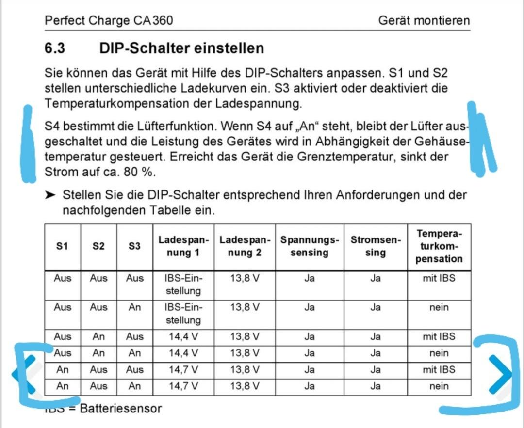

  • Hallo an Alle,
    nochmals vielen Dank für eure Antworten. Ich habe mir eine Supervolt mit 150Ah bestellt. Bin gespannt wann die kommt.

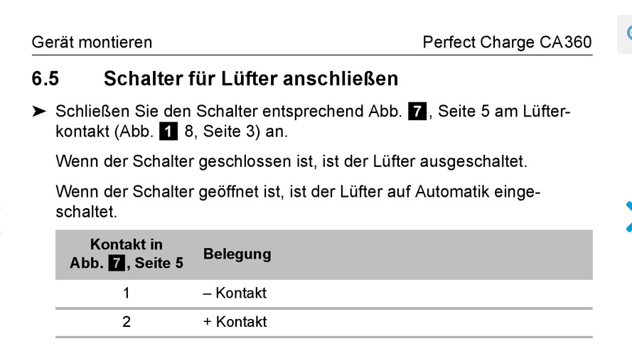

    Bei der Gelegenheit hatte ich noch eine Frage. Wie sollte ich die Dip-Schalter beim CA360 am besten einstellen?
    Ich weiß, es ist nicht das beste Ladegerät, aber im Moment muss es erst einmal reichen.
    Gruß Oliver
  • Moin
    Bei mir werkelt auch ein CA360, wenn er denn gerade Bock hat.
    Ein 100Ah Bulltron ist im Zulauf.
    Mich würde auch interessieren, wie die Dipschalter dann stehen müssen.
    Gruss
    Friedhelm
    Seit Juni 2018 Hobby Optima Premium T70E, 150PS, 4,0t, BR-Systems Bike-Lift, AHK,Truma Duo-Conrol, Goldschmitt Zusatzluftfeder HA, 100Ah LiFePo4, Ladebooster Votronic VCC 1212-30
    Die Dipschalter beim CA360 sollten auf GEL-Kennlinie gestellt werde, da das Grät keine Lithium-Ladekennlinie kann.
    Da steht eigentlich alles relevante drin.
    Wenn vorhanden, Solar-Laderegler und Booster auch auf Lithium einstellen und ggfls am Hobby-Display die neue Batterie-Kapazität einstellen.
