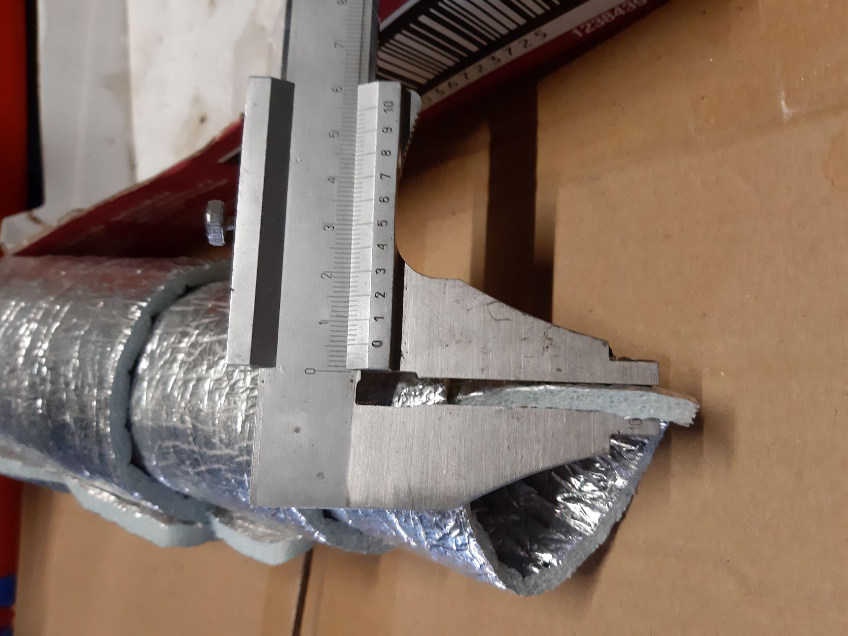

  • In Fahrzeugen mit dem Boyler unter dem Bett sind die Temperaturen im Zimmer übermäßig hoch, mit einem Unterschied von etwa 4 Grad darunter im Küchen-Essbereich.
    Ich habe geplant, die Wände des Kleiderschranks zu isolieren, wobei ich die Wände nur abdecke und den unteren Teil frei lasse, um die Luftkanäle und die Heizungsrohre zu berücksichtigen.
    Ich habe auch das obere Gitter abgedichtet (um die Klappe im Falle einer Störung öffnen zu können), bevor ich weitere Löcher für den Lufteinlass geöffnet habe.
    Der winzige Abstand zwischen der Schrankwand und der Heizungsluftansaugung zwingt mich, das dünnstmögliche Material zu verwenden, das mit einfachen Heftklammern an den Wänden befestigt wird.
    Ich habe im Lagerhaus etwas feuerfestes Material gefunden, das ich zu diesem Zweck verwenden werde.
