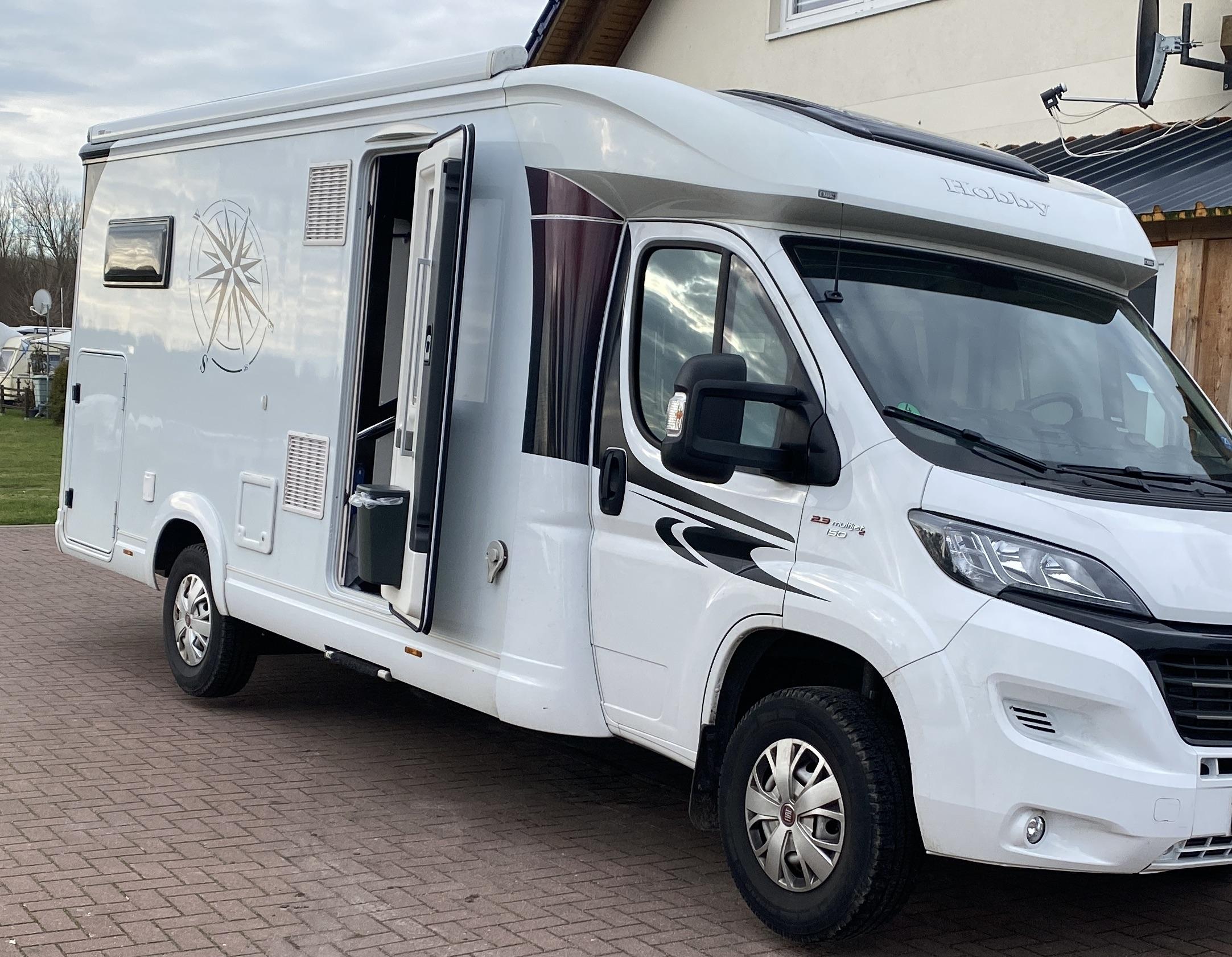

Hallo Kalle,
die Antenne ist ja Interesant. Wo genau hast Du die angebracht? Evtl.ein Foto ?
Hab bis jetzt innen eine Folienantenne und die ist nicht besonders gut.
Lg Franz
Hallo Franz,
habe eines gefunden ![]()
Empfang ist gut. Scheibenantenne hat mir ACR total abgeraten.
Gruß Kalle
Hallo Kalle ,
das ging ja mächtig schnell. herzlichen dank.
Denke das ich mir die besorgen werde.
Gruss aus München
Franz
Hallo Kalle,
braucht denn diese Antenne keinen Gegenpol? Andere bauen 40 cm große Metallplatten ins Dach (weil das ja kein Blechdach ist, sondern GfK) und diese Antenne braucht das nicht?
Hallo Peter,
Die Antenne besteht ja aus zwei Teilen. Ein Teil ist im Fahrzeug das andere klebt draußen auf der Scheibe. Ich hoffe das klärt dein Problem
Gruß Kalle
