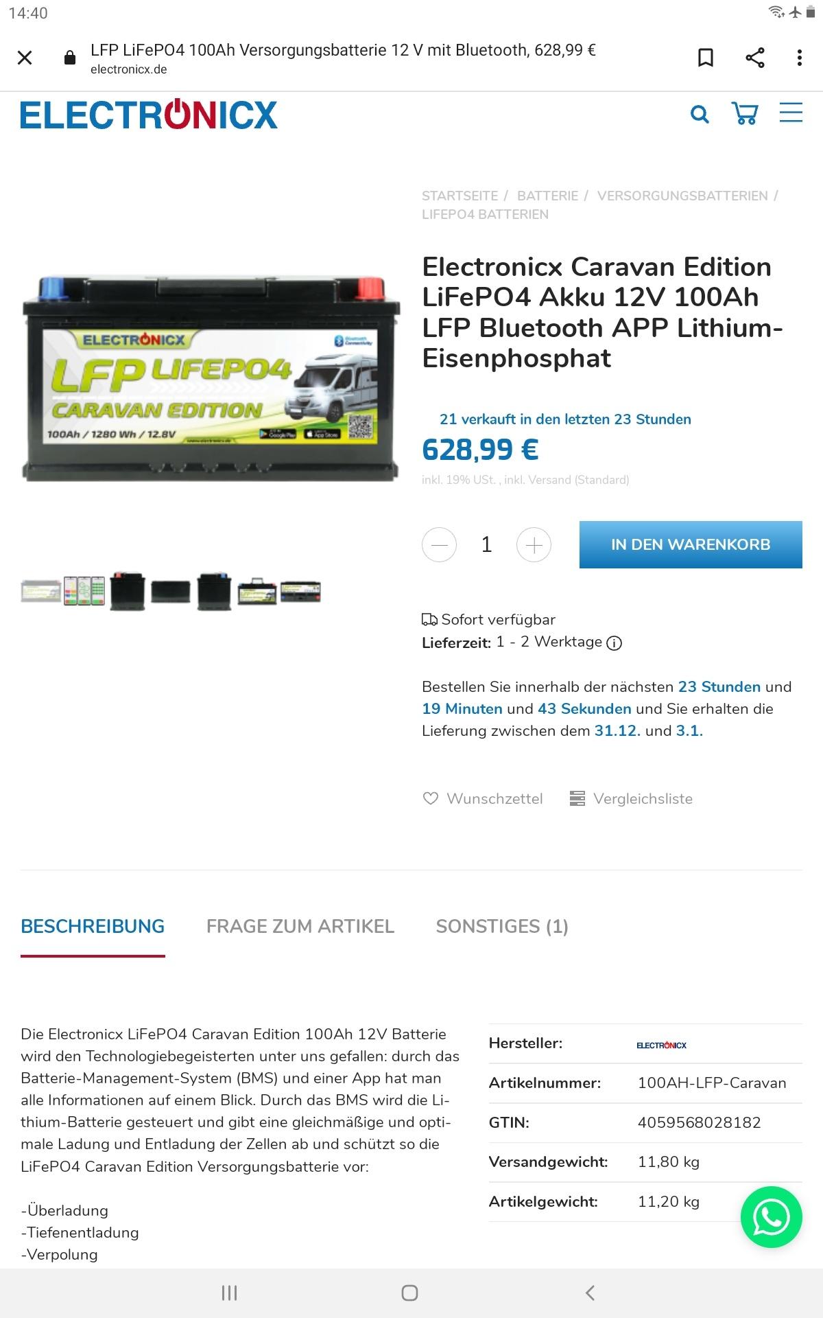

    In meinen Hobby Van 50 ist eine AGM Aufbaubatterie verbaut unter den Beifahrersitz.
    Ich würde gerne eine neue kaufen, siehe Bild.

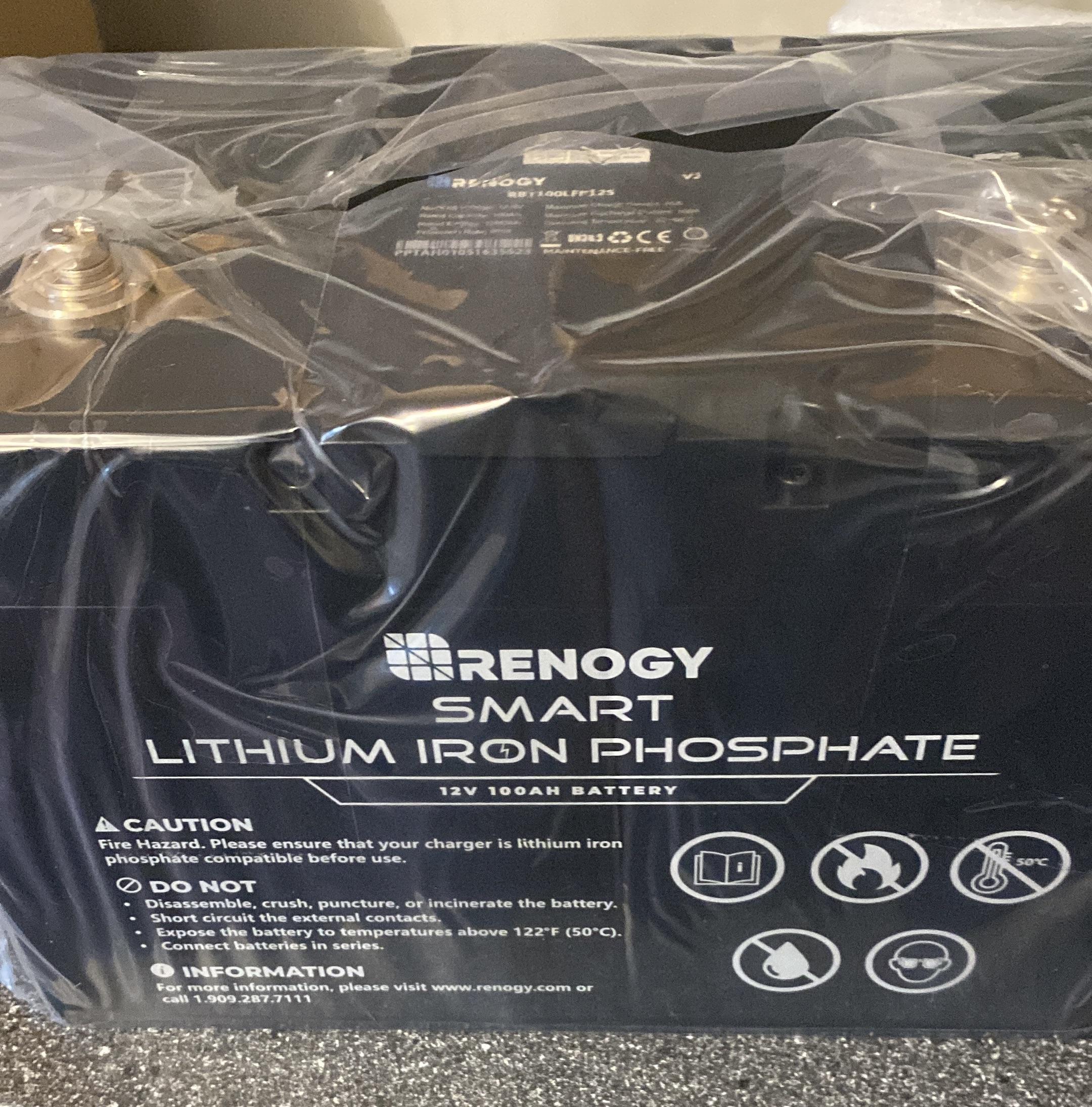

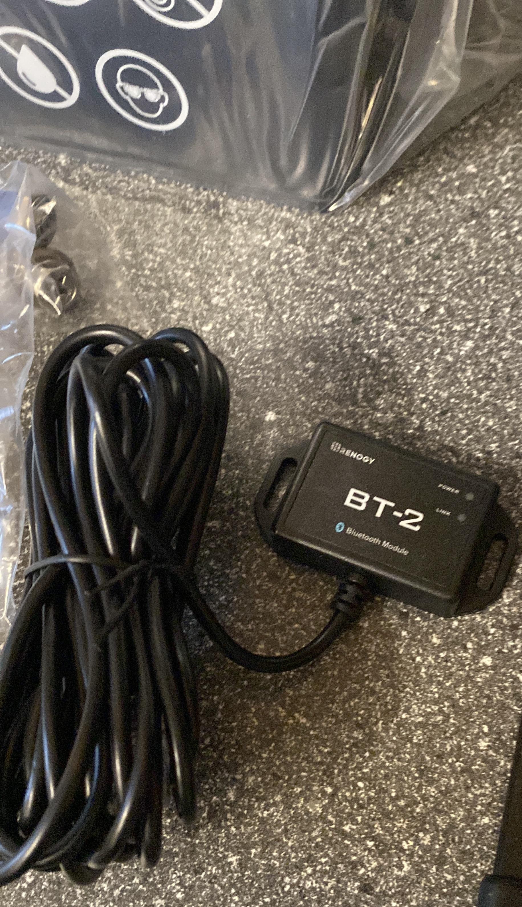

    7)tip von mir: schau dir mal die LFP-Batterie von Renogy an. Die hab ich schon eingebaut, grade auch im Forum erfolgreich weiterempfohlen und das Ding wurde für sehr gut getestet.
    100Ah kosten aktuell 524€, dazu kommt noch ca 40€ für ein Bluetooth Modul.
    https://de.renogy.com/solarbatterie-100ah-12v/
    https://de.renogy.com/bt-2-blutooth-modul/
    Renogy hat nen top Support!

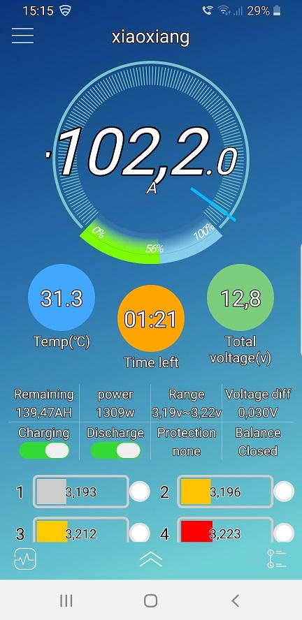

    In der App für das BMS werden in der Regel auch die Einzelzellenspannungen angezeigt (im Bild ganz unten). Da sieht man dann auch unterschiedliche Farben für Zellen, die eine höhere oder eine niedrigere Spannung haben. Eigentlich müsste das bei den Apps der Fertigakkus auch sichtbar sein, ansonsten wäre die entsprechende App meines Erachtens zu stark beschnitten.
