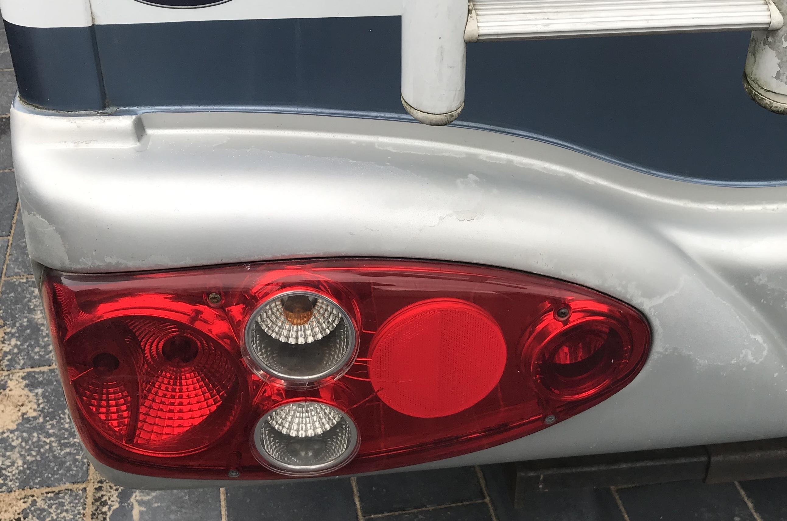

    Diese Dinger sind schwer zu kriegen und neu sauteuer! Daher mal der Versuch hier, vielleicht weiß ja jemand eine Bezugsquelle, oder jemanden, der so Dinger verkauft. Neu werden die bei Obelink für je 239€ (!!!) angeboten, und das ist nach meiner Recherche bereits dad günstigste Angebot!
    Da bei meinem Hobby leider beide undicht sind (was bei dem Preis ja auch nicht sein sollte!😡), suche ich beide in intaktem Zustand. Am liebsten würde ich ja den kompletten Heckleuchtenträger auf das Vormodell umbauen, weil die alten Leuchten viel günstiger zu kriegen sind…
    Hier mal ein Foto von den Leichten, die ich meine:
    Grüße, Frank

    Wie soll ich das verstehen? Beide sind von innen nass, sogar klatschnass! Woher es kommt, weiß ich nicht, wahrscheinlich von der unzureichenden Dichtung, bzw. Verklebung ab Werk.
    Ich hab sogar versucht, die mit einem Fön durch die Öffnungen zu trocknen, was jedoch nicht geht, weil jede Lampe eine für sich dichte Kammer hat. Die Nässe ist aber außen rum um diese Kammern. Da kommt man nicht ran. Ganz bescheidene Konstruktion, für die ein Wucherpreis verlangt wird! Das ist meine Meinung!
    Vg! Frank
  • Moin Frank,
    Wo Wasser reinkommt, kommt Wasserdampf erst recht wieder raus.
    Bau beide Lampen aus, lege sie für eine Weile an einen möglichst warmen Raum, so dass alle Feuchtigkeit verdunstet.
    Zum Schluss gern noch mit einem Föhn in jede erreichbare Öffnung blassen, um Reste vom Wasserdampf auszublasen.
    Dann die Dichtungen genau kontrollieren, vielleicht findest du ja die Stelle, wo Wasser eindringt. Meist ist das die Nahtstellen zwischen Gehäuse und der roten/gelben Sichtseite.
    Manchmal auch die Fassungen der Birnen.
    Undichte verbindungsstellen kannst du mit karrosseriedichtmasse abdichten (evtl.vorher primern). Manche schwören auch auf hochwertiges (!) schwarzes Silikon.
    Wenn ein Riss im "Glas" ist, mach es so wie Heiner beschrieben hat.
