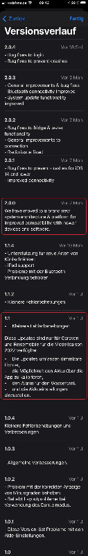

    Die APP für Fendt-Modelle heißt "Fendt-Caravan CONNECT" (Release Datum 04.07.2022) und ist dieselbe wie die Hobby Connect APP. In übrigen gibt es grade seit gut 20 Stunden ein neues Update für iOS und der Hobby-Connect APP - mal sehen was jetzt wieder nicht mehr funktioniert.
    Ich habe mir mal den Update-Historie angeschaut.- in den letzten 10 Monaten 5 Updates! Das sieht nicht nach sterben lassen aus. (Siehe Bild Anhang)
    Vielmehr das dort extremst umgebaut wird. Bei der Version 1.1 kam wohl die Fendt Geschichte mit rein und ab Version 2.0 die Fendt-Connection APP.
    https://appsady.com/iphone/ar/…64/fendt-caravan-connect/
    Ich glaube auch, das parallel an einem neuen WLAN Modul entwickelt wird. Passt zu Aussagen von Truma das bei denen für das neue iNet-X eins kommen soll. Vielleicht mal was gemeinsames standardisiertes aus der Caravan Schmiede.
    So meine Theorie - Gruß IBI
    Nachtrag: Das Bild (Historie) ist eigentlich 640x4022 - warum das so schlecht dargestellt wird muss am neuen Forum liegen.
