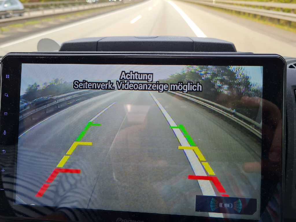

  • Wir haben bei unserem V65 das Pioneer Radio.
    Die Rückfahrkamera läßt sich während der Fahrt auch prima als Rückspiegel nutzen, nervt jedoch mit dem Warnhinweis auf eine seitenverkehrte Darstellung.
    Ich hab schon diverse Einstellungen versucht, den Hinweis aber nicht weg bekommen.
    Kriegt man den nicht weg oder suche ich an der falschen Stelle der Bedienungsanleitung?

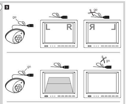

    vielleicht hilft dieser Hinweis: Wenn Hobby die technische Ausstattung nicht geändert hat, ist bei dem HOOE standardmäßig eine DOMETIC CAM 18 als Rückfahrkamera verbaut. Das Ausblenden der Hilfslinien sowie die Umschaltung L/R vs. R/L erfolgt durch Trennen entsprechender Leitungen am Kabel, sozusagen Hardware-kodiert. Bedienungsanleitung als pdf-Anhang.
    Das Kabel der Kamera geht durch die Rückwand und landet in dem Kabelkanal unter den Hängeschränken im Schlafzimmer (Kopfbereich); bei den neueren HOOEs ist der Kabelkanal inzwischen ins Innere der Schränke verlegt worden.
  • Moin, Tom,
    der Warnhinweis ist zumindest nicht falsch, denn die Darstellung ist ja wirklich seitenverkehrt, wenn ich das Videobild nach achteraus richtig interpretiere und Du nicht gerade in England unterwegs warst...
    Du müsstest also im Kameramenü versuchen, ob man da die Blickausrichtung ändern kann, oder ganz simpel den Kamerakopf in der Halterung um 180° verdrehen, wenn das technisch möglich ist.

  • Moin, ich kenne die Serie und weiß, dass man Sledge besser nicht widerspricht, aber:
    In meinem Rückspiegel ist der Seitenstreifen rechts in Fahrtrichtung. Hier ist er rechts entgegen der Fahrrichtung des Wohnmobiles. Und schau mal auf die Gegenfahrbahn: die Autos dort fahren "englisch".
  • Ich finde die Anzeige eigentlich nicht spiegelverkehrt - der Standstreifen ist rechts, wo er hingehört.
    Wenn die Anzeige jetzt gespiegelt wäre, dann würde man nach vorne rausschauen und der Standstreifen ist rechts, wo er hingehört und auf dem Bildschirm wäre er links - das würde irritieren.
    Aber eigentlich will ich bloß die blöde Anzeige weg bekommen - kann es denn wirklich sein, dass man das nur mit Durchschneiden von Kabel hinbekommt
    Gruß Thomas & Angelika
