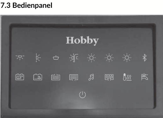

  • Hallo Alois,
    so ein Bedienteil hast du nicht ?? Darüber regel und sehe ich alles was du ansprichst.
    (Bild so schlecht weil ich nur aus dem Küchenbild kopiert habe)
    Gruß Kalle

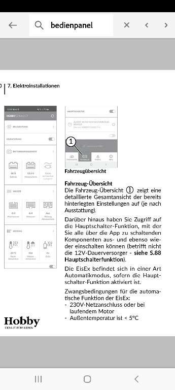

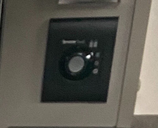

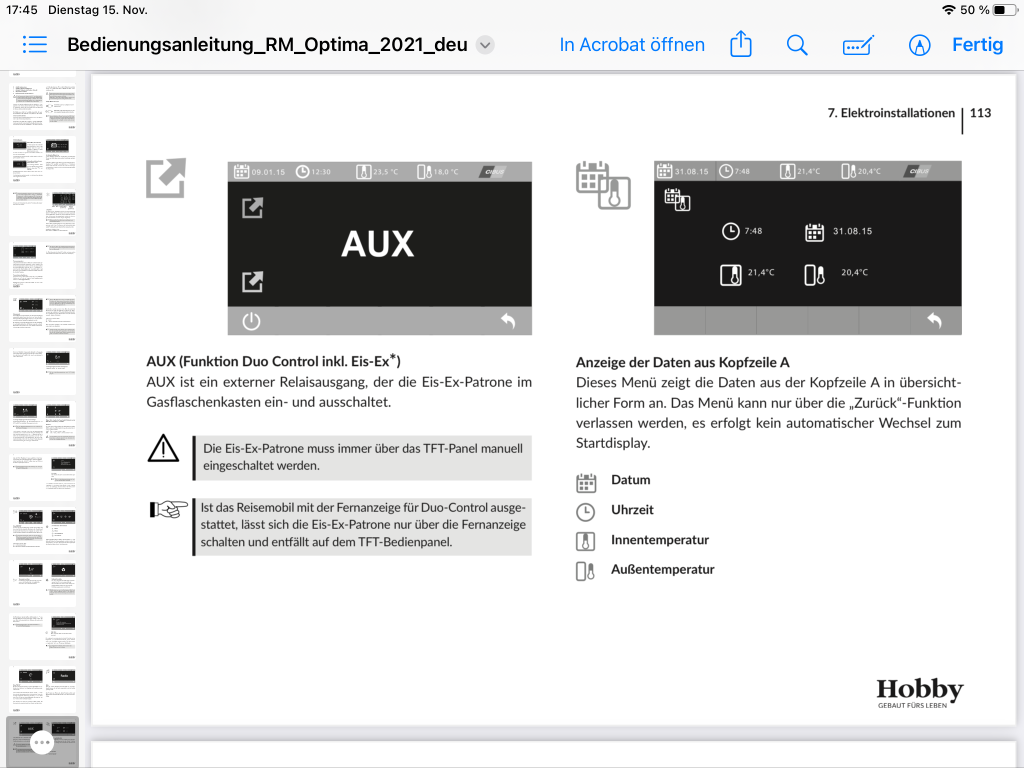

    jetzt gefunden. Wenn die Bedienungsanleitung richtig ist, könnte ich im Winter nicht autark stehen. Automatischer Modus? Geht nur bei Landstrom oder lfd. Motor? Siehe Anhang!
    Kann das sein? Ist das bei euch auch so? Auf meinem Bedienpanel ist außer laufende LED´s nichts zu sehen. Foto ist beigefügt.
