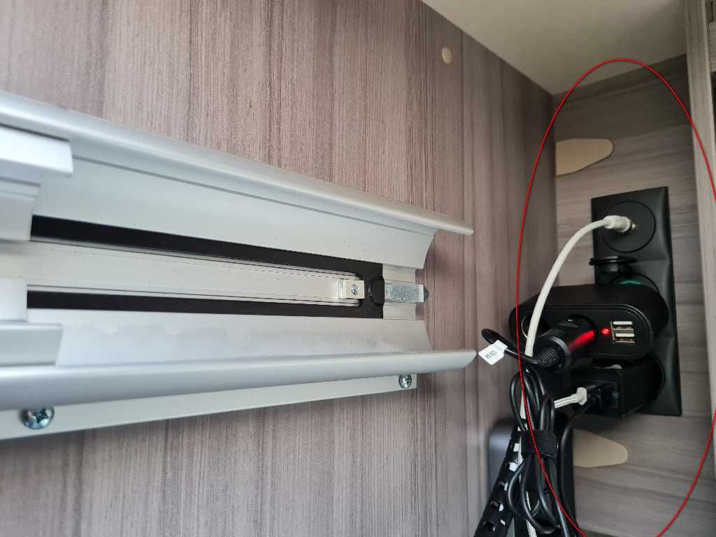

  • Also die Blende mit den Steckdosen :
    ich würde da gerne mal hinter schauen und eventuell eine USB-Stecjdose einbauen, damit dieser Verhau mit dem Adapter weg kommt
    Reicht es, an der linken Seite die beigen Kunststofflaschen abzuhebeln oder muss man auch vom Schrank aus dran?
    Gruß Thomas & Angelika
  • Hallo Thomas,
    du musst die Deckkappe nach vorne runterhebeln. Das geht am besten mit einem Messer. Darunter sind dan 4 Schrauben.
    ich habe ja auch immer Bedenken bei solchen "geclipsten" Befestigungen und Abdeckungen, aber diese hier ist wirklich harmlos und ganz einfach und bruchfrei zu entfernen.
