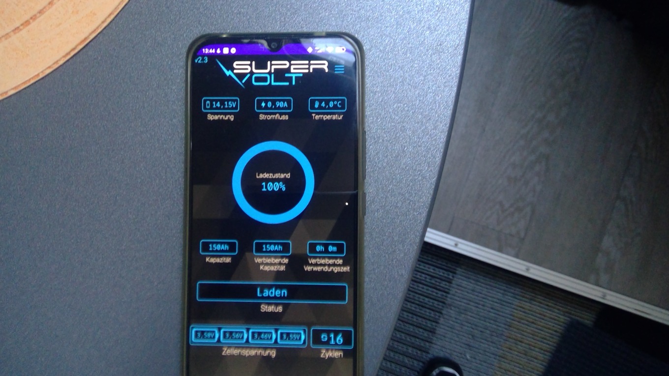

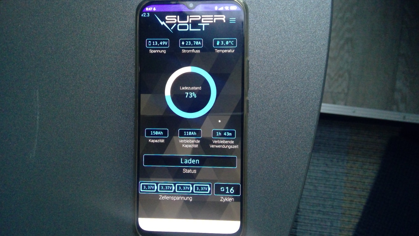

    Vergangene Woche habe ich die Batterie per Landanschluss geladen, der Ladevorgang stoppte bei 92% Ladezustand. Heute nochmals aufgeladen, gestartet bei 73%- Foto 1.

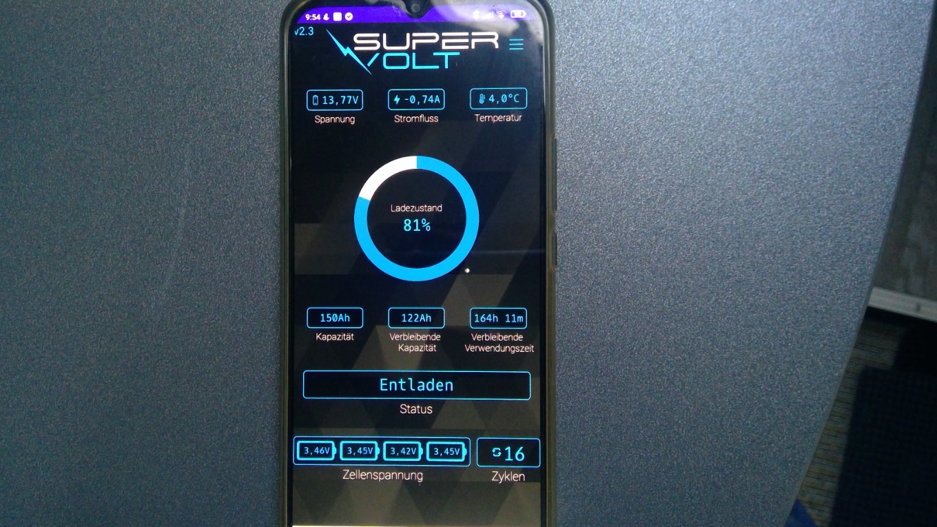

    Nach ca. 1 Stunde stoppte der Ladevorgang bei 81%. Dieser Wert änderte sich auch nach drei weiteren Stunden nicht- Foto 2.
    Dann Landstrom getrennt, Motor gestartet, der Ladebooster lud mit ca. 21 Ah, nach ca. 5 Minuten wurde der Ladezustand mit 100% angezeigt- Foto 3.
