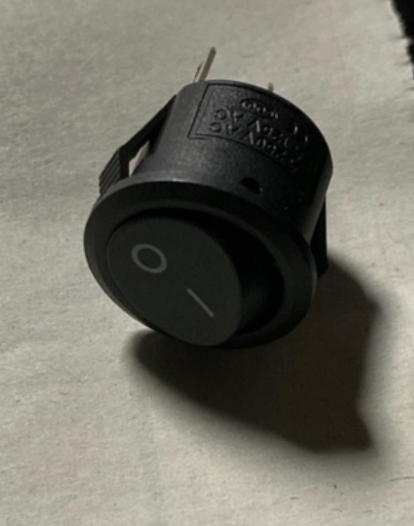

ich überlege gerade ob ich an der Sitzbankruhe in meinem Ontour Edition V65 GE (Bj.04/2021) einen Schalter einbaue um die Wasserpumpe (in der Sitzbanktruhe) separat abschalten zu können.
Reicht mit hierfür ein gewöhnlicher 12 V Einbaukippschalten (2 polig)?

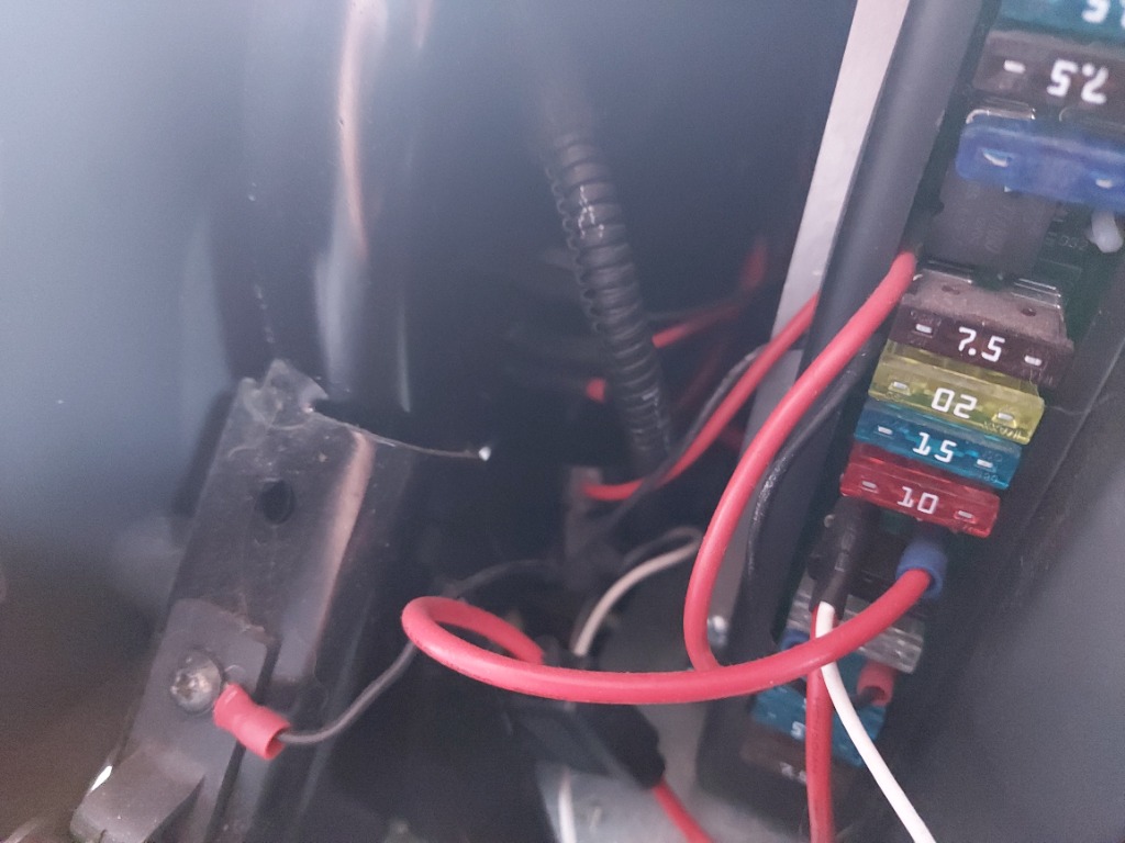

Moin, grüße aus Berlin ins Allgäu. Da schaue doch mal in die Rubrik "was habt ihr schon umgebaut" da gibt es einige Ideen und Tipps, auch von mir. Ich habe bei mir im Sicherungskasten ( unter dem Beifahrersitz) die Sicherung verlängert und den Schalter in die Sitzkonsole eingebaut. Bilder sind da auch zu finden.
Gruß Stephan & Birgit -

Hallo Christian,
ja, grundsätzlich reicht ein 2-poliger Kippschalter aus.
Du solltest nur darauf achten, welchen Strom der Schalten kann. Auf der sichersten Seite bist Du natürlich, wenn Du Dich an der Absicherung der Pumpe orientierst, aber etwas darunter geht natürlich auch -
Hallo Christian,
das habe ich bei mir schon vor einiger Zeit gemacht.
Hat Vorteile. So kann ich die Pumpe ausschalten ohne immer alles abbauen zu müssen.
Z.B. Mikroschalter Wasserhahn reparieren
Und ja, ich habe nur einen einfachen, zweipoligen Kippschalter genommen.Gruß Kalle

Guten Abend Christian,
den gleichen Gedanken mit dem Schalter an der Sitztruhe hatte ich auch und habe ihn auch umgesetzt. Ich habe einen normalen Kippschalter (unterputz) genommen der auch 230V schalten kann, ähnlich einem ganz normalen Lichtschalter. Leider steht das Womo in der Halle und ich kann dir kein Foto reichen. Ich habe den Schalter ziemlich weit hinten an der Stirnseite der Sitztruhe unter dem Tisch angebracht. Ich komme dort noch bequem ran und wie du sagst braucht man nichts wegräumen.
Wir reisen nur zu zweit und wenn meine Frau mal auf der Sitzbank der Dinette sitzt, dann meistens mehr auf der Seite zur Ausgangstür hin. Also ist ein unbeabsichtigtes Betätigen des Schalters so ziemlich ausgeschlossen.Grüße Mario
