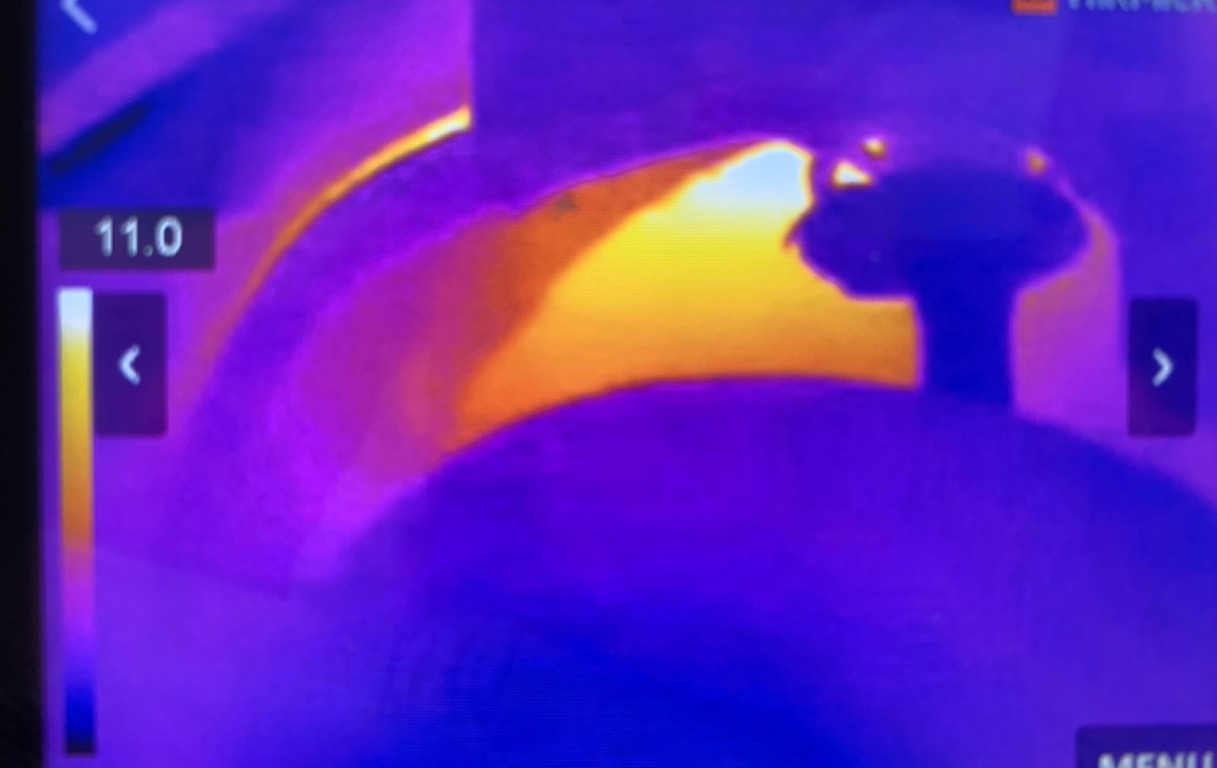

  • Aufnahmen mit der Wärmebildkamera beim Hymer 554sl

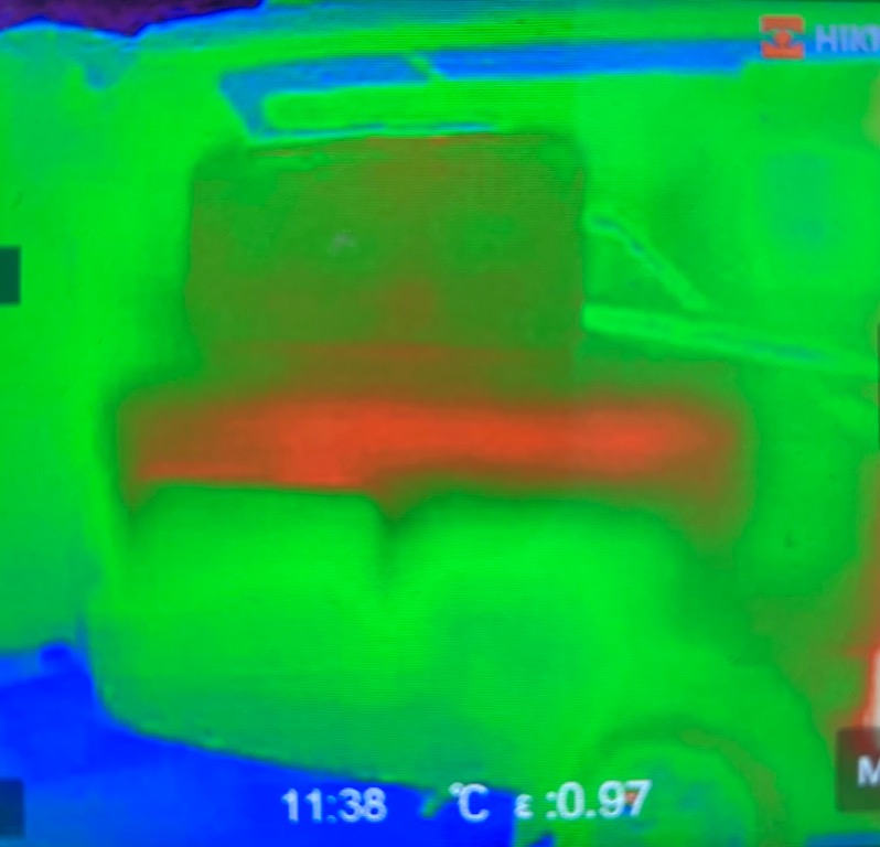

    Bild 1 fahrerhaus mit Türdämmung

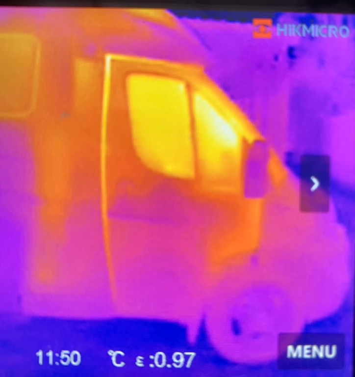

    Bild 2 Tür mit Dämmung, auch der sehr kalte Einstieg ist gedämmt, liegt aber an der tiefsten Stelle

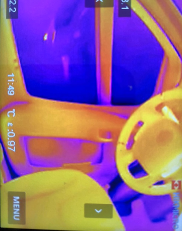

    Bild 3 Der enorme Wärmeverlust täuscht hier ist der Kamin der Truma

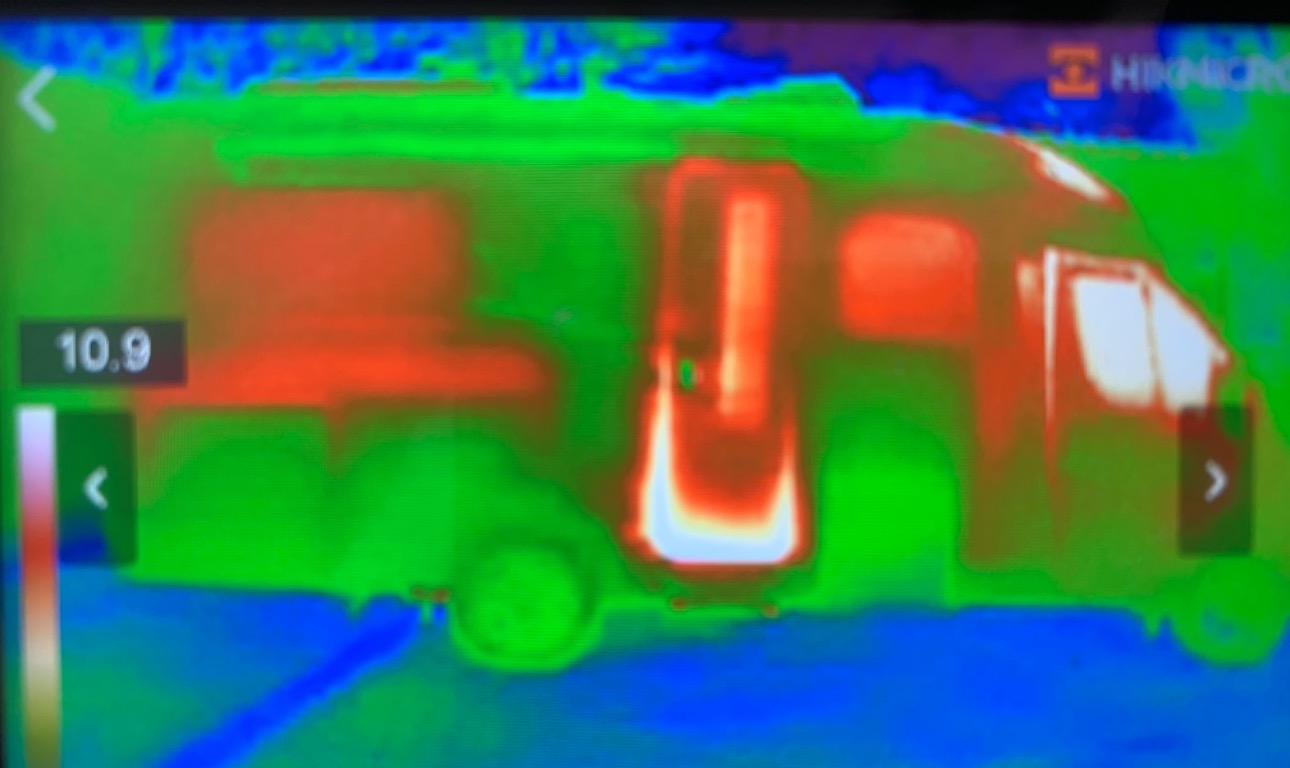

    Bild 4 finde ich sehr interessant Radhaus Beifahrerseite, da ist noch Bedarf.

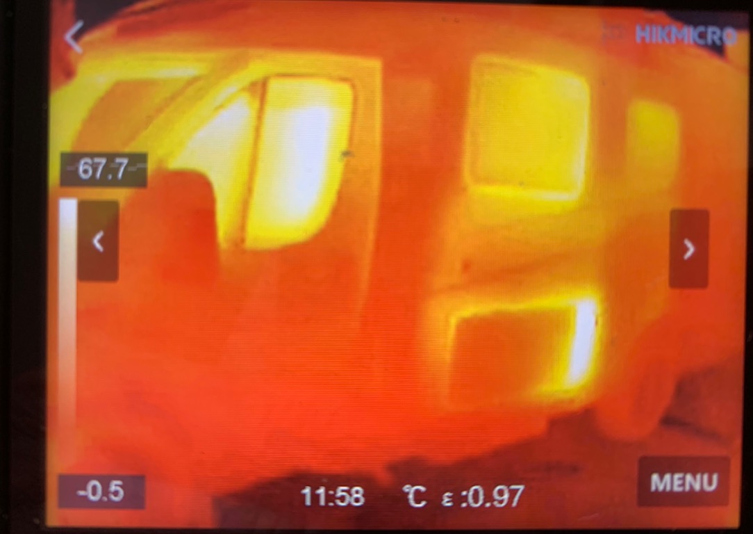

    Bild 5 Eingangstür. Das täusch allerdings, dahinter sitzt direkt der Ausströmer

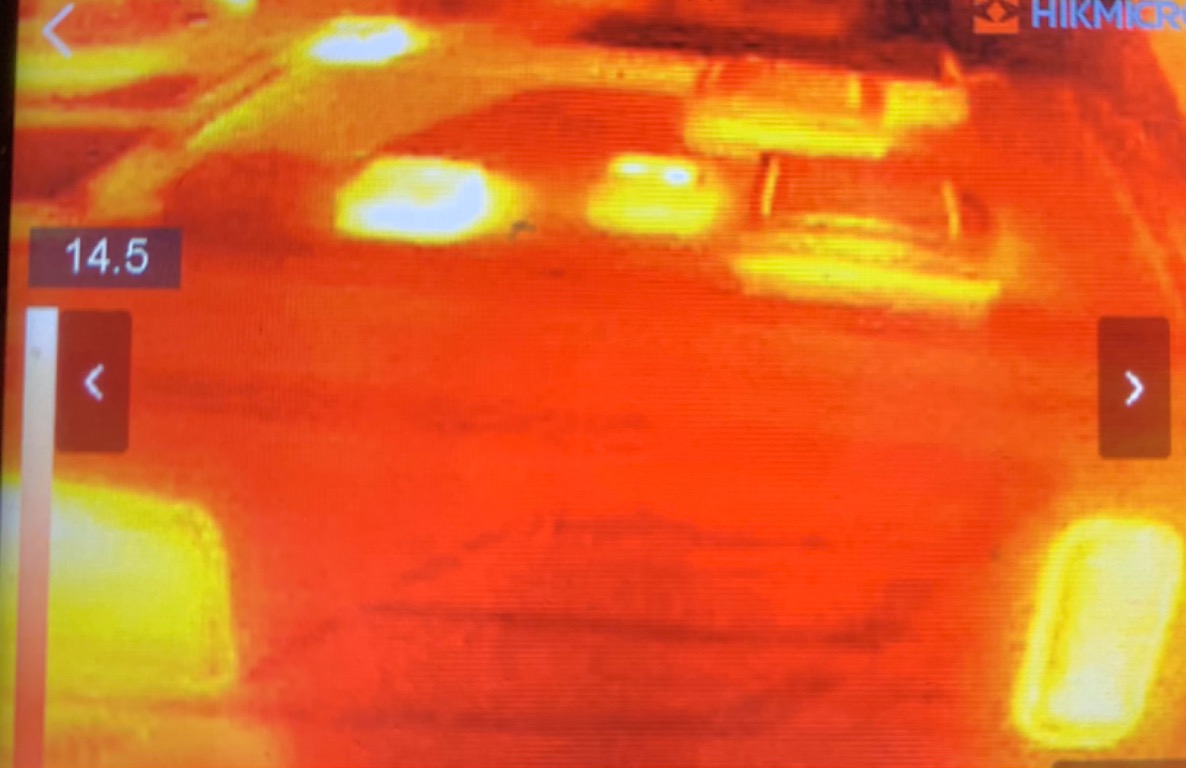

    Bild 6 die Pilze der Zwangsbelüftung auf den Dach, kann man nachbessern.
