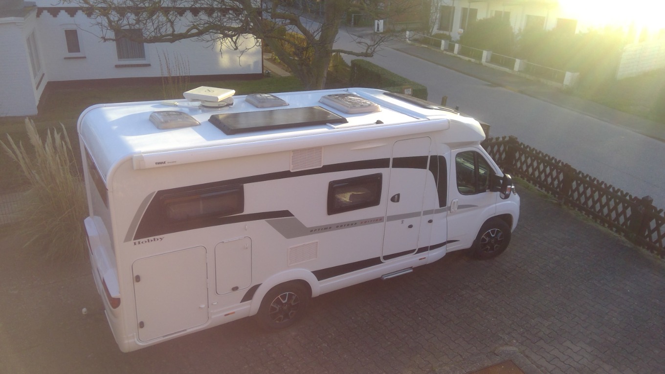

Mein Nachbar hat einen Hobby Ontour auf Citroen 2020.
Wir suchen den Mmpt Solarregler. Unter den Sitzen finden wir nichts. Der Dachanschluss geht vorne rechts ca. Aufbautür durch. Wo kann man sowas noch verbauen. Vielleicht hat jemand eine Idee.

Solarpanel ist drauf. Unter dem Beifahrersitz 2.Batterie und wechselrichter. Mmpt ist extra stark eingebaut worden weil ein 2. Panel zb faltbar mitangeschlossen werden kann. Nur er findet das Teil nicht. -

Beliebte Einbauorte wären:
-Küchen Schrank bei der Solarkabeldurchführung
-auf dem Deckel des Toptron
-unter den Verkleidungen vorm/hinterm Fahrersitz.
Zur Not von der Solar-Einspeisung an der Batterie versuchen, die Kabel zurück zum MPPT-Regler verfolgen.LG Rainer
