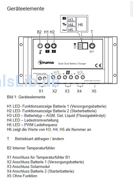

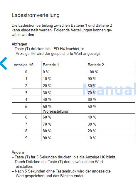

    kann es sein das der Regler Al-Car SDC-20 weitgehend baugleich ist mit dem Truma SDC-20? (Die gleichlautendete Geräte-Bennenung sowie die Anordung von Schalt-/Anzeige- und Klemmenanordnungam gehäuse bringt mich auf diese Idee):
    Bedienungsanleitung hier gefunden: https://www.manualslib.de/manu…/Truma-Sdc-10.html#manual
    Al-Car SDC-20:
    Truma SDC-20:
    Die Verteilung des Solar-Ladestroms läßt sich parametrieren und auf Aufbau- und Starterbatterie in gewünschtem Verhältnis aufteilen:
    Marcus
  • Kurt Dank wieder für Deine Ratschläge
    war nochmals kurz im Auto bevor ich es lesen konnte.
    Ich hatte zwischen den Sitzen nur ein Leitungspaar gesehen, welches vom Solarregler zur Fahrzeugbatterie gesehen. Hier gingen auch fleißig knapp 0,5A durch, dass wären dann auch grob die100w Solarleistung.
    Da Du keine Anleitung zum Regler gefunden hast, habe ich jetzt auf die schnelle auch noch nicht geschaut. Konnte nämlich sehen, dass die Fahrzeugbatterie am Ausgang 1 gelegt ist, was mich ohne jede Kenntnis sofort verwundert.

  • Marcus, denke auch dass die sehr ähnlich sind, und dann ist klar der Regler falsch angeschlossen...
    Gruß Marco
  • Zitat von "HonT post=96895 userid=5274"
    Moin Marco,
    daraus kann man schlussfolgern, dass wohl eine Montage ohne Funktionskontrolle erfolgte. Damit hätte sich meine böse Vorahnung wieder bestätigt.
    PS: Ich muss heute mein WoMo auch beim "Kompetenzzentrum" abgeben. Es soll eine Teleco-SAT-Schüssel montiert werden. Da kam man natürlich auch viel falsch anklemmen, z.b. 12V an 75 Ohm-Koax-Kabel. Oh Nooooooo.......
    Marcus
