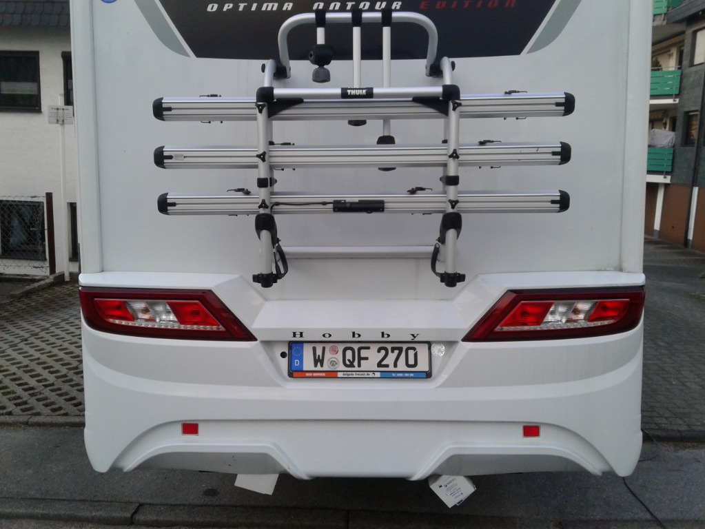

    seit dem 17.02.23 hat das warten ein ende und wir haben endlich unser neues fahrbares zuhause ( Hobby Optima on tour Edition V65GE) bekommen
    sind es auch jetzt auch schon fleißig am testen....
    erste Mangel gibt es leider auch schon.......
    die Rückfahrkamera ist leider ohne Funktion wenn zwei Fahrräder mit plane auf dem fahrradträger (Fiamma lift) drauf sind......finde so etwas hätte der Händler ruhig mal drauf aufmerksam machen können
    naja mal schauen wie ich dieses Problem beheben kann
    egal freude ist rieseig.....
    Grüsse vom schönen Niederrhein

  • danke für die tolle begrüssung.....
    ja habe das mit der kamera auch schon so in erwegung gezogen.....
    fande es halt nur schade das man uns da nicht wirklich drauf aufmerksam gemacht hat....war ja alles nicht ganz so billig...
    egal wir freuen uns trotzdem rieseig....

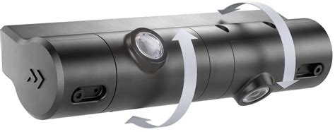

    ich kann folgende Kamera für die Montage unter der Radschiene des Thule-Trägers empfehlen (müsste auch in die Nut der Fiamma-Schiene passen):
    Modell Dometic CAM 200 NAV mit 2 Kameras für hochgeklappte und ausgeklappte Trägerstellung:

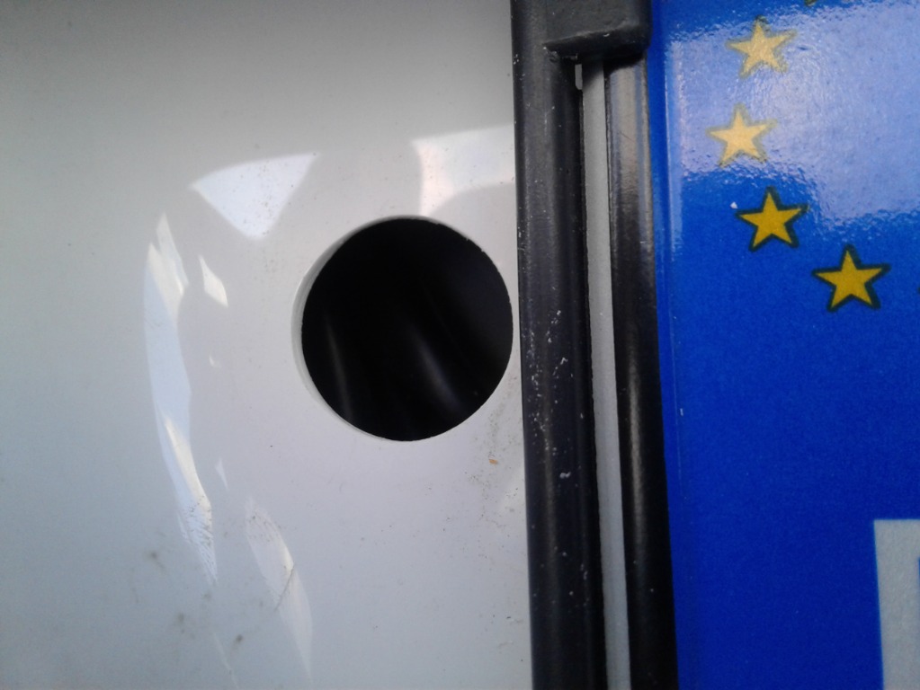

    Montiert am V65GE:
    Neues Systemkabel für Video/Strom unter dem Fahrzeug verlegt. Dafür eine Bohrung in die GFK-Heckschürze. Vorsicht: In diesem Bereich liegen Kabel! Einführung ins Fahrerhaus über Bohrung Türeinstieg Fahrerseite.
    Die serienmäßige Dometic CAM18 läuft nun über einen zusätzlichen Spiegelmonitor als digitaler Rückspiegel.
