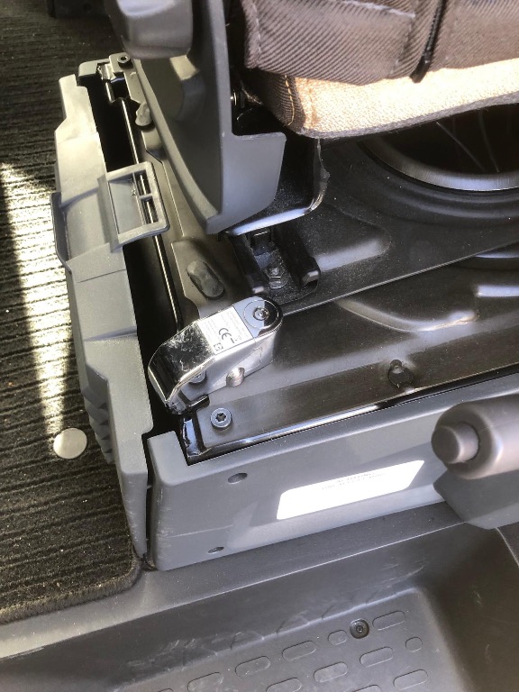

    interessanter Netzfund zum Thema Diebstahl ganzer Fahrzeuge.
    Mit dieser sehr einfachen Lösung wird sich niemand mehr hinter das Lenkrad quetschen können.
    Sitz in den Wohnraum drehen und in der eingerasteten Position einfach ein Loch in die untere Platte des Drehtellers bohren. Dort ein stabiles Schloss einbringen und schon geht keine Drehung in Fahrposition mehr.
    Manche Dinge sind so unglaublich einfach zu realisieren.

    sowas in verschiedenen Varianten haben wir hier in einem anderen thread schon mal ausführlich diskutiert. Weiss nur leider nicht mehr, wo.
    Und dass hier dann z. B. A als Schloss verwenden:
    https://amzn.eu/d/h6oPqQj
    Ist definitiv etwas, was bösen Buben das Leben zusätzlich weiter schwer macht.
