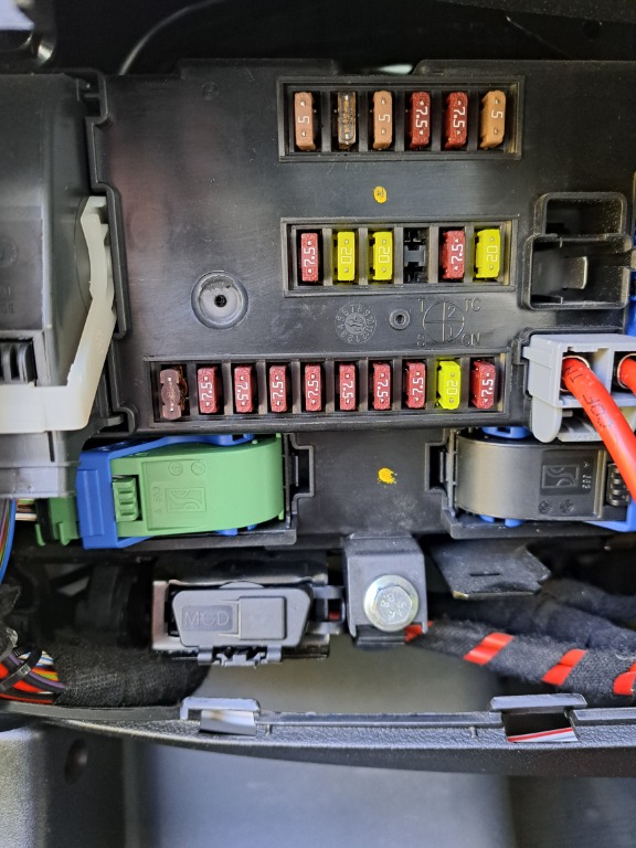

  • Guten Morgen,
    Es ist vollbracht . 2 jahre HU / AU.
    Ich bin ja nochmal zur DEKRA gefahren wegen der AU . Auch hier konnte keine Verbindung über OBD zu den Steuergeräten aufgebaut werden . Der nette Prüfer hat sich wirklich Mühe gegeben und mit 2 verschiedenen Testern es versucht. Keine Chance.Auch hier kam wieder die frage, ob es einen versteckten Schalter gibt ,oder das die Sicherung durch ist. Das hat mir nun doch zu denken gegeben. Also rein ins Internet und schlau gemacht. Tatsächlich ist die OBD Schnittstelle abgesichert. Wollte ich irgendwie nicht glauben. Zudem fiel auch noch die Klima aus. Naja kann vorkommen, vielleicht zu wenig Kältemittel?
    Nun ist es so, das die OBD Dose und Klimaanlage zusammen auf eine Sicherung laufen.
    Sicherung gewechselt und OBD gemessen ( Pin 4 oder 5 Masse , Pin 16 Plus Batterie ) alles gut.
    Klima läuft, hin zur DEKRA. Kurz geschwitzt und wieder nach Hause.
    Tja , da habe ich wohl zuviel Panik geschoben. Wie dem auch sei, nun bin ich schlauer als vorher.
    Frohe Ostern
    Michael

  • Hallo Michael,
    mit Interesse habe ich Deine Erfahrungen verfolgt.
    Da bei mir nach Auskunft meiner Werkstatt das OBD nicht funktioniert, kannst Du mir den Tipp geben, auf welcher Sicherung dasTeil liegt?
    Vielen Dank und beste Grüße
    Stefan
  • Tja mein Lieber Rainer, davon bin ich auch ausgegangen. Und zwar sehr stark. Jetzt im nachhinein aber auch Logisch.Denn die Auslesegeräte beziehen ja den Strom von der Kfz Batterie.
    Hallo Stefan.In der Unteren Reihe ganz Links, da sitzt die Sicherung. Normal eine 10A , ich hatte aber nur eine 7,5 A zur Hand.
    Zum testen der OBD Dose, die Schwarze Kappe abziehen, obere Reihe der 4 oder auch der 5 Pin sind beides Masse.Untere Reihe ,ganz rechts ist + Batterie. Mit einem Messgerät sollten da 12 Volt anliegen.
    Michael
