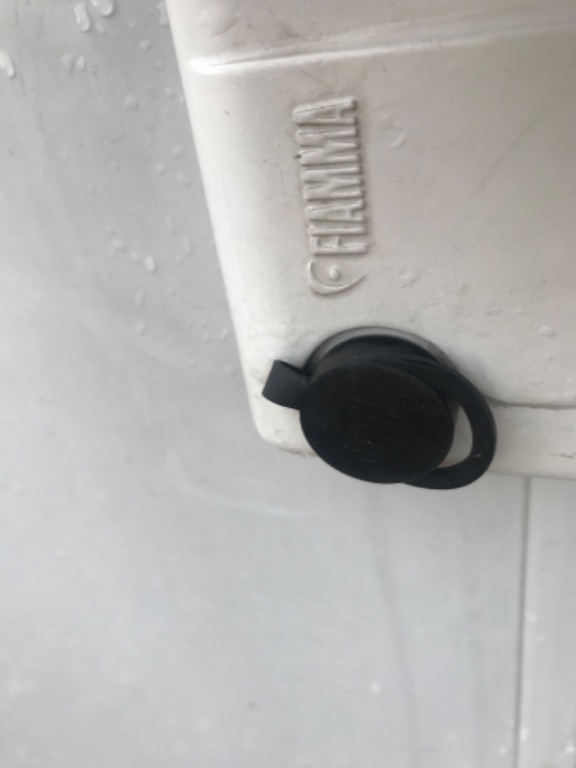

    wir haben das Schloss seit ca 2,5 Jahren, es funktioniert prima.
    Ich habe das Schloss nur verklebt, ohne Schrauben. Es hat schon einem Einbruchversuch widerstanden.
    Allerdings beginnt nach 2,5 Jahren Feuchtigkeit unter die Lackierung zu wandern.

    ich habe ein Fiamma-Schloss.
    Den „Rost“ unter der Farbe kannst Du mit etwas Fantasie auf dem Foto sehen, die Farbaufwölbungen befinden sich rund um den Schließzylinder des Schlosses.

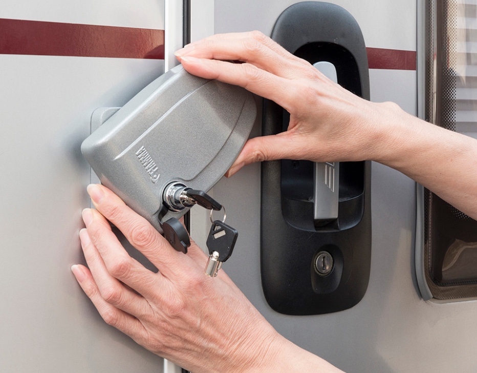

  • Wir haben das Fiamma Safe Door auch an der Aufbautür angebracht und ich bin sehr zufrieden mit dem Schloss. Rundschlüssel hat das Schloss allerdings nicht oder nicht mehr, es besteht ja aus eloxiertem Aluminium ohne Kunststoffteile, ist somit absolut Wetterfest. Die Türdichtung im Bereich des Anschraubwinkels sollte man aber beim Schließen der Tür immer im Auge behalten, viel Spiel ist da nicht.
    Eine einfache und günstige Türschlosslösung, leicht anzubringen mit dem Effekt, etwas mehr Sicherheits(gefühl) zu haben.
