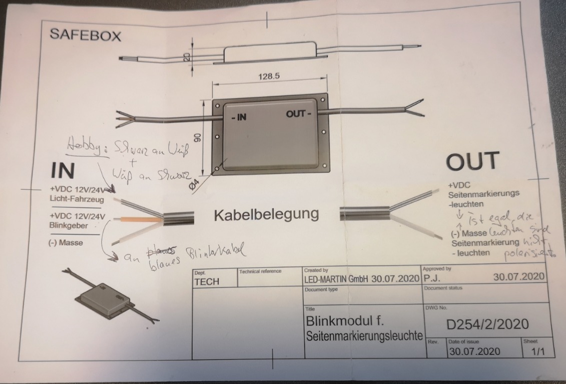

    Die Blinkmodule stammen von LED-Martin und machen nen guten Eindruck. Man braucht pro Seite 1 Modul = 2 stk total.
    Angeschlossen hab ich nix sn den Rücklichtern, sondern direkt am kabelbaum. Links hinten unterm Fahrzeug ist ein Kabelschlauch, der war bei mir als Schleife gelegt, bei dem identischen Fahrzeug Stefan war er grade verlegt. Den hab ich geöffnet (Achtung: da kommen locker 1-2L Wasser rausgeflossen!!).
    Im Schlauch verlaufen alle Kabel für die Heckbeleuchtung. Such dir die 2 blauen Kabel raus, das sind Blinker L+R.
    12V für die Box ziehst du vom Original Anschuss der Begrenzungsleuchte, die Verbindung Leuchte zum kfz musst du sowie trennen. Die Leuchten werden dann ja über die neue Box angesteuert.

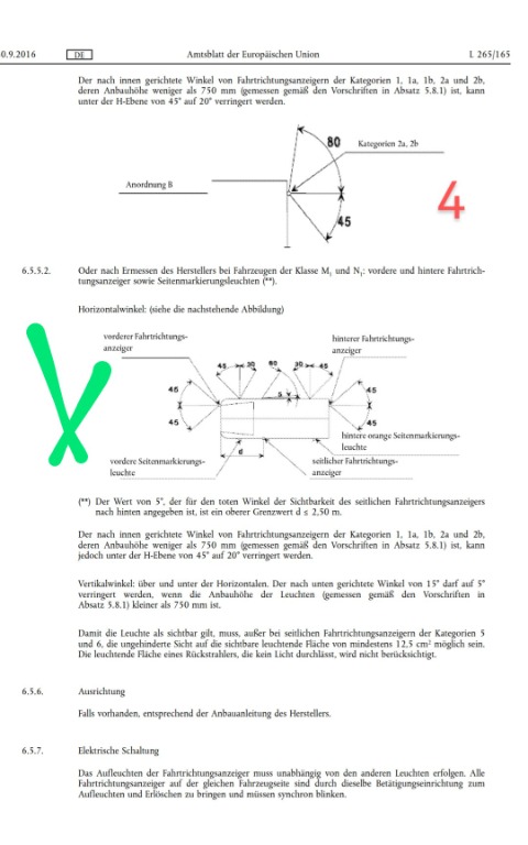

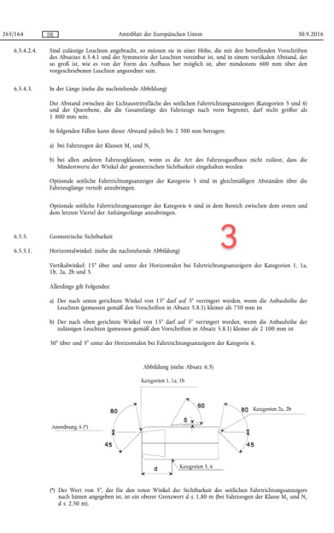

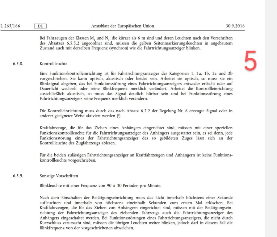

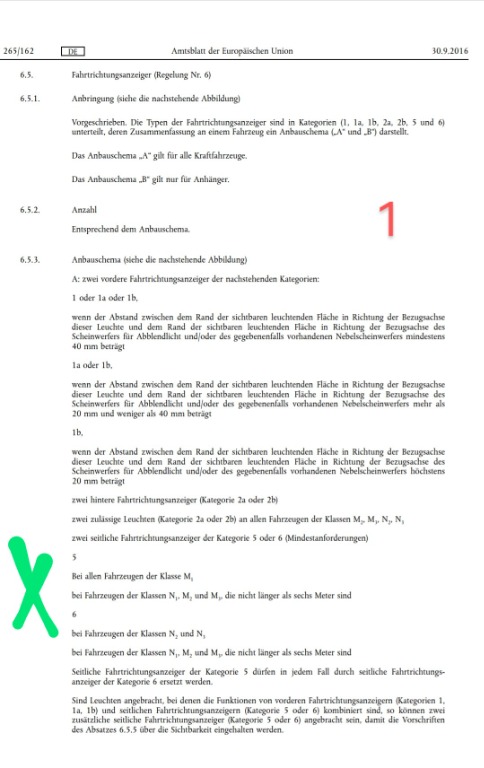

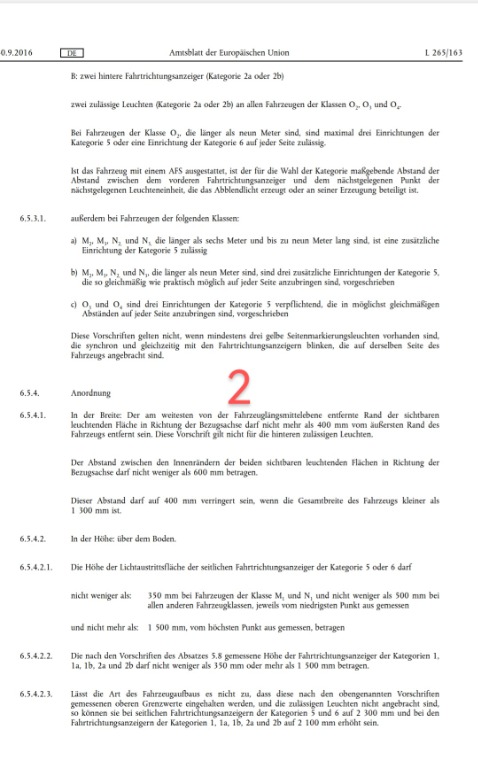

    Ich hab jetzt mal die ECE R48 durchgeflöht. Ich liebe Verwaltungsdeutsch 🤮.
    Die aus meiner Sicht relevanten Seiten sind hier, insbesondere wo dat jrüne Kroiz ist:
    Zur Verdeutlichung: Unsere Womos sind Fahrzeuge der Kategorie M1, falls, da fragen wären.
    Ich wünsche ebenfalls, viel Spass beim Lesen..... 😇
