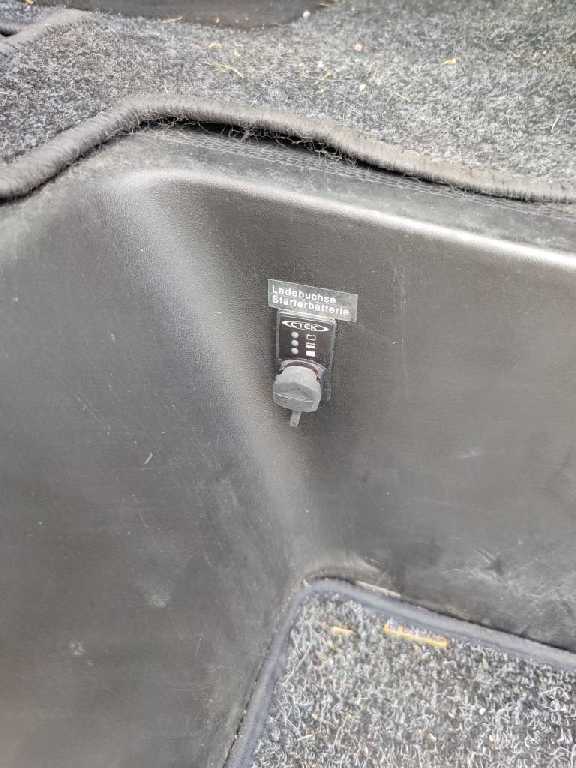

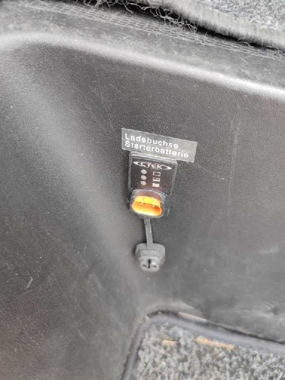

    ich habe das mit einer Ctek Steckdose am Fahrersitz Einstieg gelöst. Die ist permanent mit der Starterbatterie verbunden - Vorteil: man braucht nicht jedesmal die Bodenverkleidung zur Batterie abbauen. Bild folgt.

  • Hallo Dennis,
    hier wie versprochen das Bild von der Ctek Ladebuchse:
    Hardy
  • Hey, danke fĂŒr die Fotos. Aber ich glaube so eine Buchse lohnt sich bei mir nicht weil ich das Ctek LadegerĂ€t ja fest an die Starter-Batterie angeschlossen und unter dem Fahrersitz in der Ablage befestigt habe.
    Und als Plan B wenn man wieder der Strom am Platz ausfallen sollte werde ich dann die 50w Renogy Solaranlage in Betrieb nehmen.
