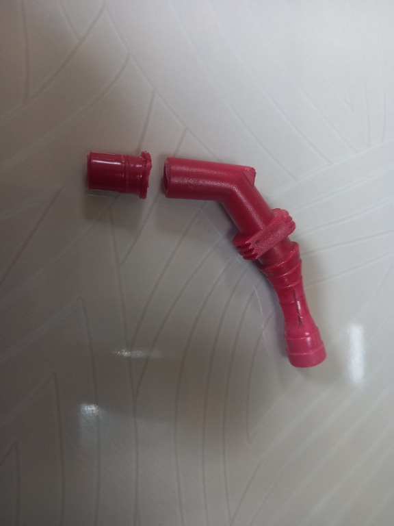

Hallo Olaf,
suche mal nach RK Reich Anschlusstülle für 10-12mm
Gibt es bei verschiedenen Anbietern.
Olaf -
Danke Olaf,
Leider haben sie alle einen Dichtungsring eingebaut und sind größer im Durchmesser und Länge.
Bei uns drückt die Anschlusstülle auf eine eingebaute Dichtung und hat selbst keine Dichtung.
Werde weiter suchen. Gruß, Olaf -

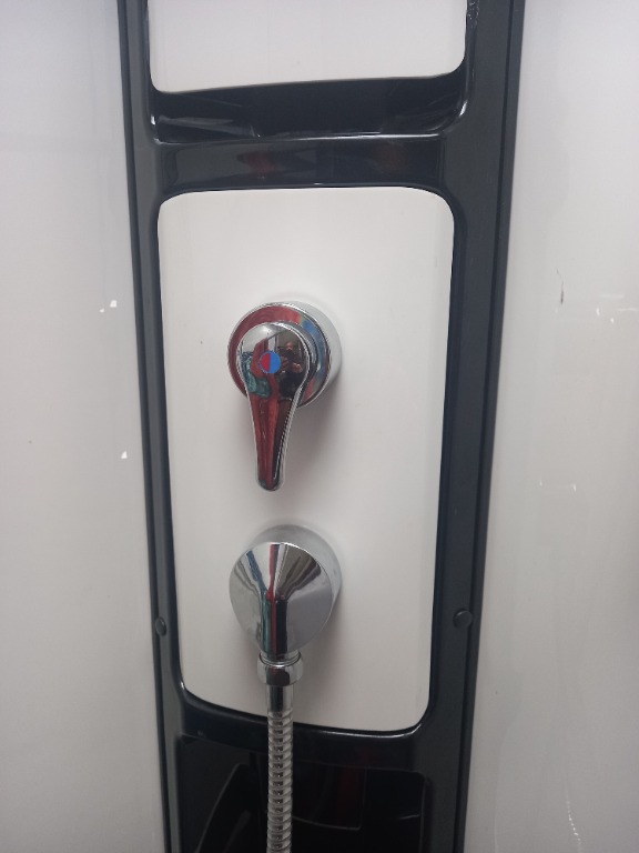

Das müsste diese Armatur sein
https://www.comet-pumpen.de/de…scharmaturen/florenz.html
reparieren würde ich da nicht viel, sondern austauschen. -
Vielen Dank für deine Mühe, leider ist das nicht die richtige Mischarmatur.
Gruß, Olaf -
Was passt da denn nicht? Hobby verbaut Comet, jedenfalls bei unserem V65GF. Reich hat eine ähnliche, ich denke aber nicht, dass Hobby die Hersteller mixt.
Hallo Tolar,
Du hast Recht. Hobby hat mir geantwortet und geschrieben, dass in meinem Wohnmobil Comet Florenz verbaut ist.
Vielen Dank für eure Mühe
