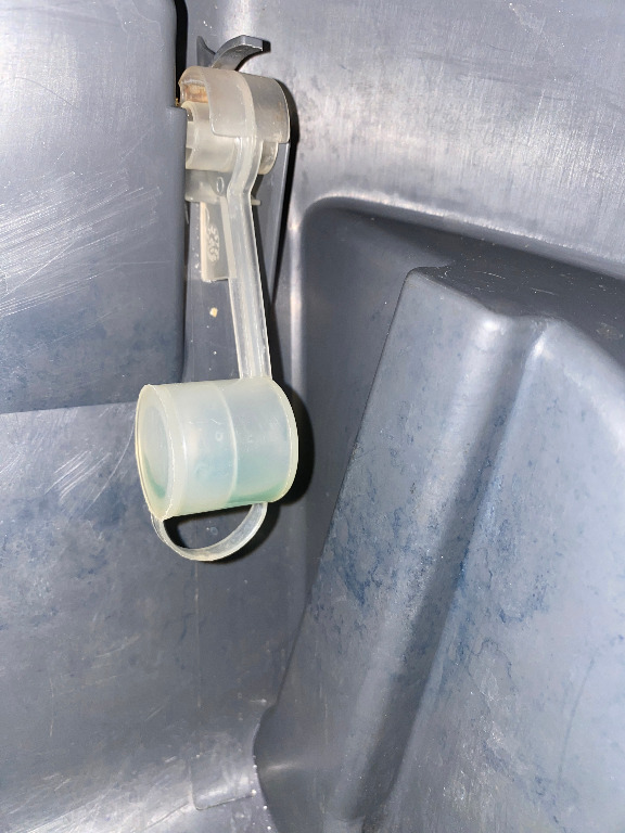

    heute mal ein Sch... Thema. Allerdings betrifft es ja die meisten von uns.
    Ich habe mir eine neue Kassette für meine Toilette gekauft, weil meine
    5 Jahre Alte recht unansehnlich war. Der normale Reiniger von Thedfort
    änderte nicht so viel.
    Dann las ich einen Beitrag über Reinigung mit Essig. Kosten recht gering,
    also habe ich es ausprobiert.
    3 Flaschen Essig Essenz. Kassette fast voll mit Wasser und ca. 24 Std. stehen lassen.
    Entweder ab und an schütteln oder damit spazieren fahren ;)
    Danach Handschuhe an un mit einer Spülbürste reinigen. Funzt super.

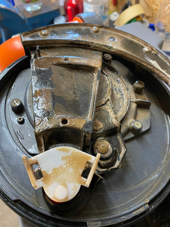

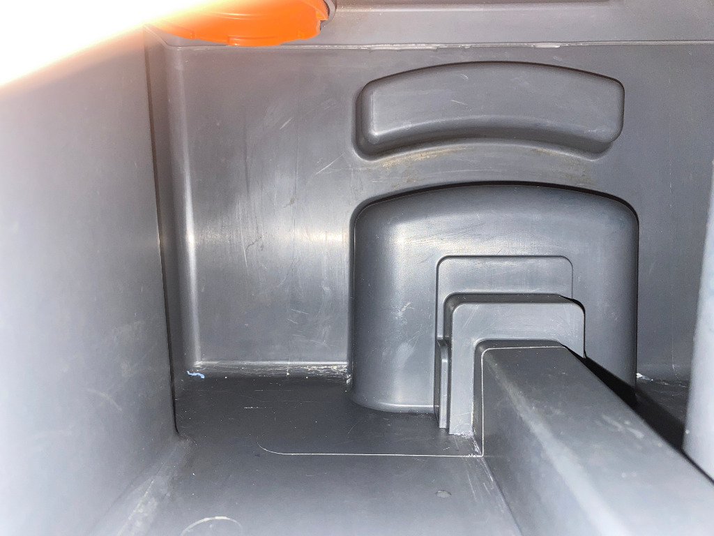

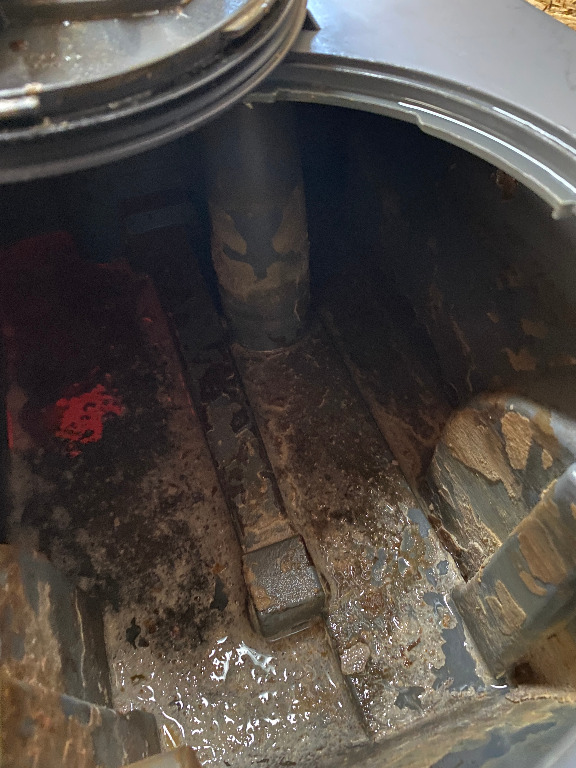

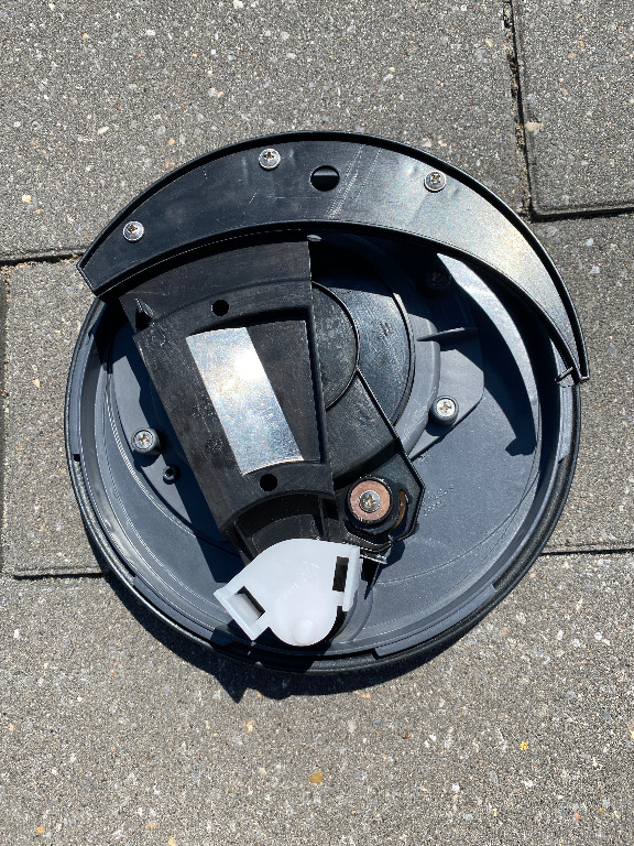

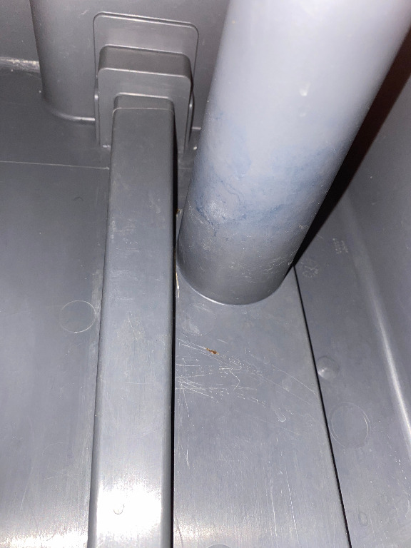

    Dir Ergebnisse könnt ihr hier sehen.
    ACHTUNG:
    Ich zeige hier zuerst einige Bilder der gereingten Kassette.
    Wer den Urspriungszustand, zum Vergleich nicht sehen möchte,
    einfach nicht bis zum Ende scrollen ;)
    Ab hier wird es schmutzig
    Ihr habt es geschafft ;)
