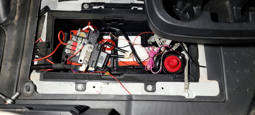

    kann mir einer erklären bzw. hat das schon jemand gehabt, das die Fahrzeugbatterie leer ist obwohl die 220V Stromversorgung immer angeschlossen ist. Lt. der Anzeige auf dem Panel sind beide Batterien voll geladen (Hobby optima de luxe T65 GE Bj. 2015. Es kommt beim Versuch den Motor anzulassen aber nur ein klackern, also Batterie leer.

    die Anzeige zeigt immer nur die Batteriespannung an , wenn die Batterie defekt ist kann die Spannung durchaus noch gut sein , sie bricht nur leider beim starten total zusammen.
    Ein gut gemeinter Rat von mir - pass gut auf beim Austausch der Starterbatterie , ein Bekannter von mir hat dabei die Steuerung des ABS zerschossen - wären fast 2500 € im Müll gewesen , wenn wir nicht zufälligerweise ein Gebruachtteil bekommen hätten. Der Ducato hat das ein Problem mit Spannungsspitzen wenn man die Batterie wechselt und weil das ABS Steuergerät ja immer mit Strom versorgt wird hat es das heftig zerlegt - ich würde nur die Batterie tauschen wenn ich mein Austausch eine zweite Batterie parallel geschaltet hätte - die fängt Spannungsspitzen ab und man muss auch das Radio nicht neu programmieren ..... ( es gab zu dem Ducatoproblem - ABS durchgebrannt durch Überspannung sogar eine Menge im Internet zu lesen ) aber jedem wie er mag ....

  • Vielen Dank für die Ratschläge und Informationen. Nach Rücksprache mit einem befreundeten Fachmann habe ich eine neue Batterie eingebaut und alles funktioniert. Ich brauchte auch keine Spannungsversorgung beim austauschen aufrecht erhalten.
