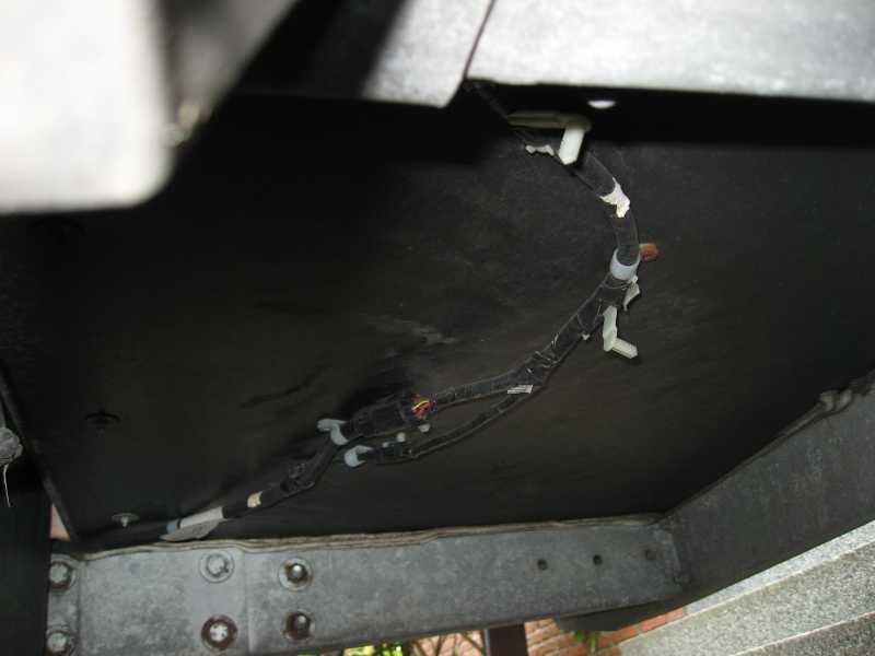

  • Hallo Oliver,
    der Van ist nur 6 m lang.
    Hinten zwischen den beiden Verlängerungsholmen ist eine Fläche vorhanden. Ich hab das nicht ausgemessen.
    Aber dort quer rüber läuft der Kabelbaum für viele hintere Zuleitungen.
    Es bedürfte m.E. einer professionellen Halterung, sollte wohl auch TÜV-fähig sein, dort das Ersatzrad zu platzieren.
    Das wäre mir alles zu aufwändig. Ich hab keine Grube, Bühne oam.

  • Hallo Heinz-Günter,
    vielleicht kannst Du mir ja mal ein Foto vom hinteren Teil des Fahrzeugunterbodens zukommen lassen, dann kann ich Dir sagen, ob das mit der Ersatzrad-Halterung, wie bei mir, klappt.
    Oliver
    meinst Du nicht, dass man den Kabelbaum ganz an den Querholm hern verlegen kann? So dick ist der doch nicht, oder täuscht das?
    schaut jetzt allerdings nicht so aus wie beim Siesta, aber ich kann mir vorstellen, dass, wie Hartmut schon sagte, man den Kabelbaum verlegen kann, und dann müsste ein Ersatzradhalter, wie es sie für Wohnwagen zwischen den Rahmenlängsträgern gibt, passen.
    Oliver
  • Hallo Hartmut, leider nein. Der Kabelstrang ist zu kurz, um ihn in die Ecken zu legen.
    Das geht aus dem Foto natürlich so nicht hervor.
