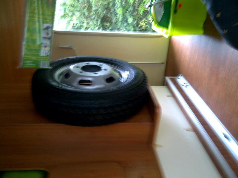

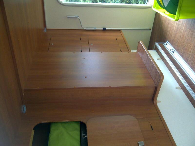

  • Hallo noch mal,
    habe jetzt mal genauere Angaben.
    Wie auf den Bildern zu sehen, möchte ich das Reserverad in der Garage befestigen. Auf der Rückseite vom Brett mit Edelstahlblech ( ca. 2 mm eine Gegenplatte anbringen (von innen Treppe hochklappen und dann sieht man die Edelstahlplatte).
    Ein Bekannter hat bei seiner Sphinx das ebenfalls so gelöst. Bis jetzt keine Probleme obwohl als Gegenplatte nur ein Streifen Blech (bei zwei Bolzen) verwendet wurde. Ansonsten nur mit Schrauben und Scheiben mit Muttern.
    Das werde ich im laufe des Sommers so realisieren!:woohoo:
    Bilder einmal nach rechts drehen.
  • So, habe den Kopf gerade mal wieder eingeränkt :laugh:
    Der beste Platz, sieht ganz gut aus.
